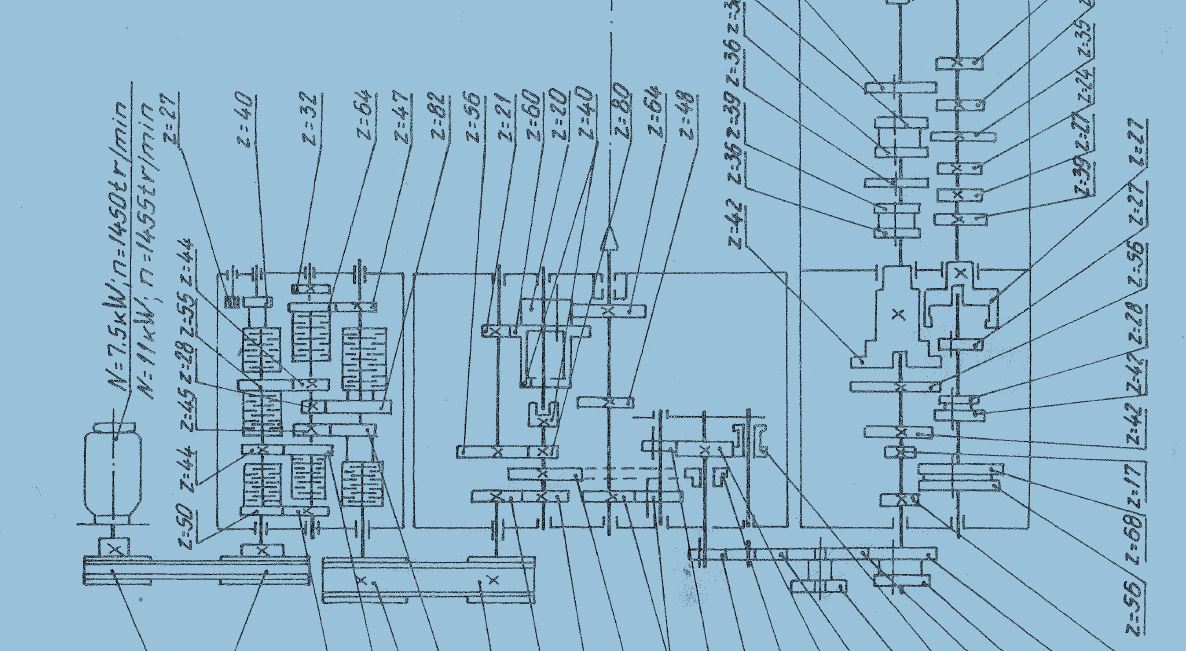

Mam pytanie czy warto kupić tokarke cu 585 z uszkodzonym sprzęgłem?
Czy ona ma falownik?? bo dziwne jest przełączanie prędkości tzn przełącznik elektryczny z zakresami plus dźwignia mechaniczna do wyboru prędkości
Ma ktoś może dtr do niej? albo przynajmniej rysunek jak rozwiązane jest w niej przeniesienie napędu (sprzęgła)
585 jest na elektrosprzęgłach a czy warto to zależy od stanu i ceny.

przy próbie toczenia delikatnym wiórem silnik zaczyna momentalnie zwalniać
czyli przełącznik na wrzecienniku załącza kolejne przełożenie poprzez odpowiednie elektrosprzęgło?? tylko że zakresów jest więcej niż elektrosprzęgieł hmm

Post napisał: zetmarcin » 04 maja 2021, 22:46
niestety przełączanie zakresów nie działa (ktoś coś namieszał) szukam DTR dobrej do niej. Jak ktoś ma to proszę o priv
