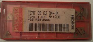

bardzo ważny jest gatunek tej płytki...

425 P25(M20), fakt że nie zgłębiałem właściwości gatunku płytki bo taki mi fachowcy polecili, ale mimo wszystko przy zagłębieniu 0,3 mm na średnicy 25mm z obrotami 800 obr/min to przy kilkunastu przejściach płytka już się swieciła. Na początku gdy jeszcze nie wiedziałem że sprężynówka nie lubi obrotów i przy 2000 obr to nawet jednego przejścia nie wytrzymała.

ile masz wogóle zbierania, że jedziesz tylko 0,3mm? i tak szczerz to osnaczenie co dałeś, nie jest oznaczeniem sandvikowskim... masz foto pudełka może z tyłu, tam gdzie są wszystkie cyfry?

mam do zebrania 2 mm, ale ostatnie przejście 0,3 bo to dość dokładny wymiar

szczerze mówiąc to pierwszy raz widze taki gatunek u sandvika, są to podstawowe oznaczenia używane u baildonita i innych producentów, sandvik zazwyczaj ma jedna litere i 4 cyfry za nią. ale pudełko wygląda na oryginalne, zmieszałem się szczerze i zgłupiałem.

Mam trochę różnych paczek płytek Sandvika z różnych okresów i na wszystkich jest tyle oznaczeń a na moich Baildonitach są tylko długość krawędzi skrawającej i grubość płytki.Sandvik dodaje jeszcze promień naroża i kształt łamacza wiórów.

Z tego wynika że te płytki są z zapasów i cholera wie co to faktycznie jest. Teraz spróbuję płytek SUMITOMO ELECRONIC, może będą lepsze :mrgreen:

wszyscy producenci to dodają, ja pisałem jedynie o oznaczeniu gatunku płytek, które jest inne niż sandvik obecnie używa.

No oczywiście racja czasami nie trybię :mrgreen: a co do reszty Sandvik w tamtych czasach był tak łaskawy że w nawiasie podawał możliwość zastosowania innych gatunków (wtedy nie było zbyt wielkiego wyboru)

Tak jak wspominałem,kupiłem płytki SUMITOMO ELECRONIC AC 2000- zero problemów przy stali sprężynowej i wytrzymuje spooooro w porównaniu ze wspomnianym Sandvikiem.
Jednym słowem "wyleczyłem" się na długi czas od Sandvika bo sporo jest tych japońskich płytek na rynku.
