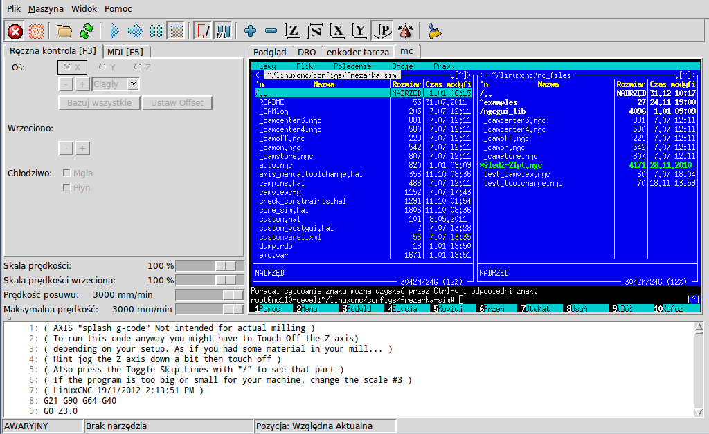

Dzisiaj zrobiłem taki numer :
To nie jest jedno okno na drugim, tylko Midnight Commander osadzony w karcie Axis.
Oznacza to dokładnie tyle, że nie potrzeba już menedżera okien do obsługi LinuxCNC.
Wszystkie czynności administracyjne można wykonać w mc, lub udostępnianym przez niego terminalu, także kopiowanie plików z zewnętrznych nośników USB, czy bezposrednio z serwera ftp, lokalnego czy na drugim końcu świata.
Drobne poprawki czy pisanie prostych programów umożliwia wbudowany w mc edytor tekstu.
Już jakiś czas temu zainstalowałem minimalne Ubuntu, tylko z iksami, bez ciężkich i rozbudowanych menadźerów okien typu Gnome czy nieco lżejszego xfce i doinstalowałem LinuxCNC.
Okazało się że program nie potrzebuje do szczęścia żadnych bibliotek Qt,Gtk czy innych, wystarczy tylko tcltk.

Bez menadżera okien można co prawda otworzyć kilka okien, ale one nie mają ramek, nie da się ich przesuwać, w sumie niewiele im można zrobić i taka sytuacja jest niedopuszczalna.
Wtedy sprawę rozwiązał fluxbox, a kompletny system LinuxCNC zmieścił się na gigabajtowej partycji.
Teraz będzie bez menadżera okien.
Po włączeniu komputera uruchomi się LinuxCNC na pełnym ekranie.
Zamknięcie programu spowoduje wyłączenie komputera.

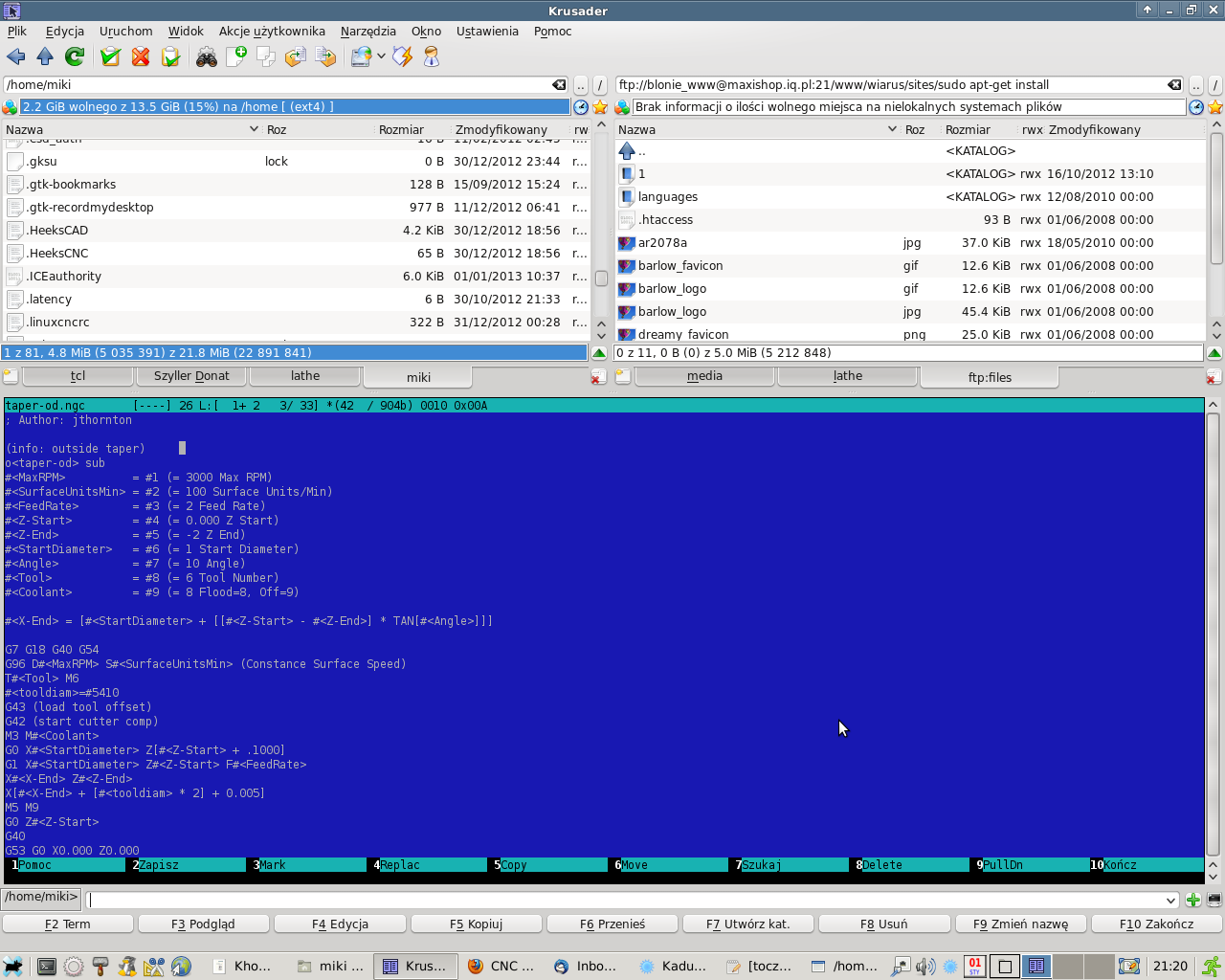

Post napisał: MlKl » 01 sty 2013, 21:03
A czym edytujesz pliki .ngc?

Na razie jest tak :
Kod: Zaznacz cały
#EDITOR = gedit
"Edytuj" jest na szaro i pewnie tak zostanie, albo go całkiem wywalę przy następnej kompilacji LinuxCNC.
Ja wiem ze to wygodne, sam sobie chwaliłem, ale nie można mieć wszystkiego na raz.
Żadne inne okno oprócz LinuxCNC nie może się otworzyć.
Programy można sobie pisać czy edytować w mc/mcedit.
To nie jest jakiś rewelacyjny edytor, ale do poprawienia czy napisania kilku linijek wystarczy.
A jak ktoś zechce to przecież zawsze może sobie zainstalować pełny system z Gnome, Compizem i gumowymi oknami, to na Atomie też pójdzie.
Kiedyś dawno temu był DOS, Norton Commander i 640kB wystarczało każdemu.
Myslę że opanowanie podstaw mc jest w zasięgu możliwości każdego użytkownika.
To jest naprawdę potężne narzędzie i pierwszy program który doinstalowuję do świeżego Ubuntu.
Poza tym, to może jakiś graficzny edytor można by upchnąć w okno Axis, ale ja nie mogę wszystkiego wiedzieć i na wszystkim się znać.
Te które są popularne nie mają opcji osadzania w oknie.
Przynajmniej ja nic o tym nie wiem.

Post napisał: MlKl » 01 sty 2013, 21:28
OK, sprawdziłem, da się edytować całkiem sprawnie. Ja tam wolę Krusadera pod X-ami, ale on wymaga zainstalowania praktycznie całego KDE do działania.
Na zrzucie MC odpalony w konsoli, udostępnianej przez Krusadera w funkcji edycji pliku tekstowego, dokładniej taper-od.ngc
[ Dodano: 2013-01-01, 21:33 ]
Trzeba by w LinuxCNC pogrzebać, żeby do edycji plików nie wywoływał edytora w wyskakującym oknie, tylko odpalał mcedit w axis.
