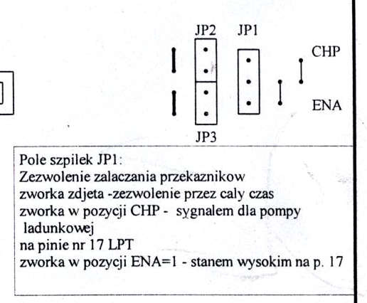

Włączając linuxcnc mam ustawione automatyczne bazowanie maszyny czyli maszynę włączam przed uruchomieniem linuxcnc.
Zazwyczaj robię tak:
1. włączam komputer,
2. włączam maszynę,
3. uruchamiam linuxcnc,
wrzeciono i przekaźniki dostają jakiś krótki impuls.
Gdy włączę maszynę przy wyłączonym komputerze włącza się wrzeciono i przekaźniki i dopiero po włączeniu komputera zatrzymują się.
Co zrobić żeby nic się nie włączało przed uchuchomieniem linuxcnc i zbazowaniem maszyny?

Szczególnie przydatny do robienia dzwonów, kiedy się puści program z odciętym zasilaniem wrzeciona...
zwyczajny pisze:
18 lis 2022, 10:15
Rozwiązanie nazywa się charge pump i niczego innego nie wymyślisz.

W maszynach z portem LPT problem występuje wyłącznie przy włączaniu/wyłączaniu maszyny, więc właściwym rozwiązaniem jest charge pump, w ogóle niewidoczny dla użytkownika i nie powodujący żadnych niedogodności i zagrożeń.
Układ charge pump można zbudować na tranzystorze MOSFET lub na dowolnym mikrokontrolerze, jak ktoś potrafi sam polutować, to koszt jest rzędu kilku PLN, czyli porównywalny z "heblem".

tuxcnc pisze:charge pump
Dzięki!
Znalazłem to w instrukcji do mojego sterownika:
Dałem zworkę w JP1 na CHP.

zwyczajny pisze:
18 lis 2022, 15:54
Trzeba jeszcze skonfigurować w pliku hal
Kod: Zaznacz cały
#charge pump (pin 17)
loadrt charge_pump
addf charge-pump base-thread
net emcOn motion.motion-enabled => charge-pump.enable
net cpump charge-pump.out => parport.0.pin-17-out
Czasem częstotliwość jest zbyt duża, wtedy trzeba użyć wolniejszego sygnału http://www.linuxcnc.org/docs/html/man/m ... ump.9.html

tuxcnc pisze:Trzeba jeszcze skonfigurować
W Stepconf na pin 17 dałem "włączenie napięcia" i coś tam hal się dopisało. Ale sprawdzę to jeszcze.
