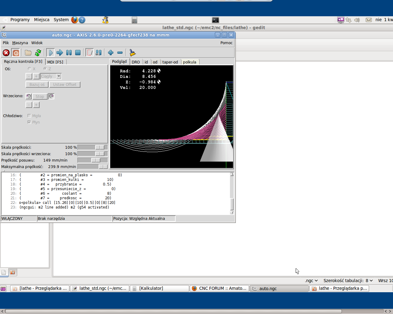

Post napisał: MlKl » 01 kwie 2012, 22:33
A to wynik niecnych działań micgesa - więcej o tym w twoim wątku o tokarce :)
Zapuściłem toto z wpisanym g7 - w realu wyszło jeszcze ciekawiej, bo zrobiło owal na długości równej wpisanemu promieniowi, ale tylko na połowie grubości wałka, i płaską powierzchnię do długości na zetce równej średnicy wałka. A to kod który na wersji 2.4 robił ładną półkulę...
Ale nic to - jutro se do końca umocuję silnik od zetki, i trochę poćwiczę toczenie od rana.
Ostatnio zmieniony 01 kwie 2012, 22:37 przez MlKl, łącznie zmieniany 1 raz.
