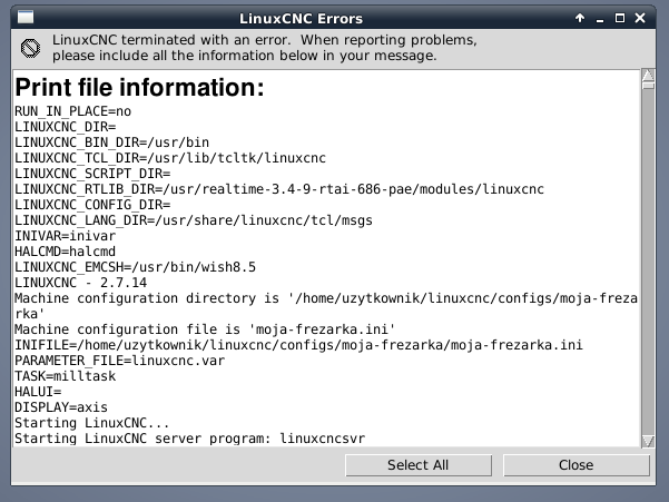

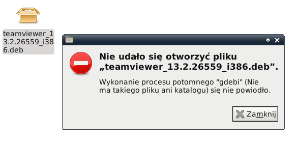

Post napisał: ekrzychooooxx » 26 mar 2019, 17:01
Próbuje zainstalować Teamviewer na linuxcnc
Linux debian 3.4-9-rtai-686-pae #1 SMP PREEMPT Debian 3.4.55-4linuxcnc i686 GNU/Linux
i nie udaje mi się stale dostaję :
Próbowałem też zdalny dostęp przez xrdp i mam zdalny dostęp ale linuxcnc nie uruchamia się
Czy udało się komuś zainstalować Teamviewer na tym linuksie?
Dzięki za podpowiedź co robić.

Post napisał: ekrzychooooxx » 26 mar 2019, 20:51
Już tak próbowałem.
uzytkownik@debian:~/Pobrane$ ls
teamviewer_13.2.26559_i386.deb
uzytkownik@debian:~/Pobrane$ sudo dpkg -i teamviewer_13.2.26559_i386.deb
[sudo] password for uzytkownik:
Wybieranie wcześniej niewybranego pakietu teamviewer.
(Odczytywanie bazy danych ... 126486 plików i katalogów obecnie zainstalowanych.)
Rozpakowywanie pakietu teamviewer (z teamviewer_13.2.26559_i386.deb) ...
dpkg: problemy z zależnościami uniemożliwiają skonfigurowanie pakietu teamviewer:
 teamviewer zależy od libc6 (>= 2.17); jednakże:
  Wersją libc6:i386 w systemie jest 2.13-38+deb7u12.
 teamviewer zależy od libqt5gui5 (>= 5.2); jednakże:
  Pakiet libqt5gui5 nie jest zainstalowany.
 teamviewer zależy od libqt5widgets5 (>= 5.2); jednakże:
  Pakiet libqt5widgets5 nie jest zainstalowany.
 teamviewer zależy od libqt5qml5 (>= 5.2); jednakże:
  Pakiet libqt5qml5 nie jest zainstalowany.
 teamviewer zależy od libqt5quick5 (>= 5.2); jednakże:
  Pakiet libqt5quick5 nie jest zainstalowany.
 teamviewer zależy od libqt5dbus5 (>= 5.2); jednakże:
  Pakiet libqt5dbus5 nie jest zainstalowany.
 teamviewer zależy od libqt5webkit5 (>= 5.1.1); jednakże:
  Pakiet libqt5webkit5 nie jest zainstalowany.
 teamviewer zależy od libqt5x11extras5 (>= 5.2); jednakże:
  Pakiet libqt5x11extras5 nie jest zainstalowany.
 teamviewer zależy od qtdeclarative5-qtquick2-plugin (>= 5.2) | qml-module-qtquick2 (>= 5.2); jednakże:
  Pak
dpkg: błąd przetwarzania teamviewer (--install):
 problemy z zależnościami - pozostawianie nieskonfigurowanego
Przetwarzanie wyzwalaczy pakietu desktop-file-utils...
Przetwarzanie wyzwalaczy pakietu hicolor-icon-theme...
Wystąpiły błędy podczas przetwarzania:
 teamviewer
