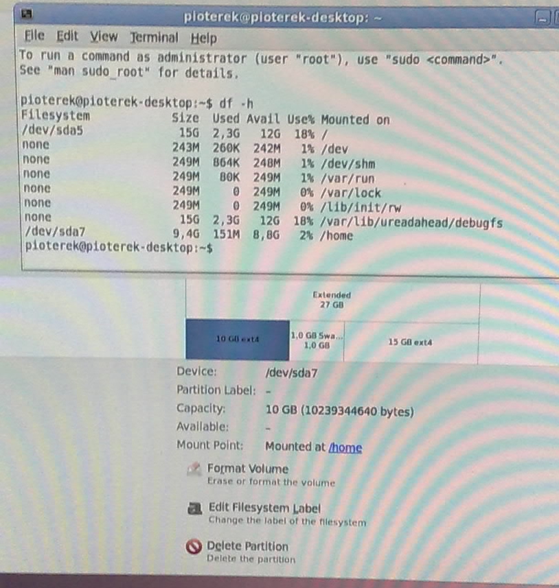

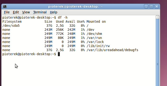

Zanim zaczniemy wyjaśniać co to są nakładki graficzne, poproszę o podanie informacji z konsoli:
df -h

Post napisał: pioterek » 06 lut 2015, 05:09
Wczoraj zrobiłem ponownie instalację.
Kombinowałem dograć prosty program do grafiki wektorowej, ale coś nie wyszło i nie wiedziałem jak ten pakiet usunąć z firefoxa by nie blokował pamięci.

Czy możesz na podstawie tego opisu spróbować zmniejszyć rozmiar dysku (/dev/sda5) do 15G?
Lub przeinstalować raz jeszcze system dzieląc ręcznie dysk (wybór punktu montowania i systemu plików z list rozwijalnych)?
Kod: Zaznacz cały
rozmiar          -punkt montowania-system plików
15G              - /              - ext4
10G              - /home          - ext4
2xwielkość ram   -                - linux-swap
reszta (chwilowo) odłogiem.

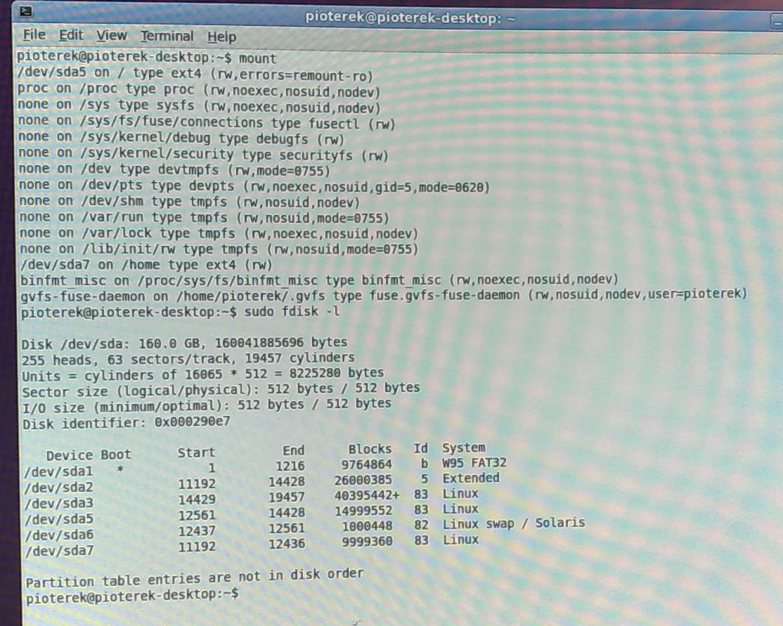

O to, tylko kurde mój błąd - zapomniałem napisać, żeby wszystkie partycje były typu "podstawowa" (primary).
poproszę o wynik poleceń:
Kod: Zaznacz cały
mount
oraz
Kod: Zaznacz cały
sudo fdisk -l
pioterek pisze:inkscape faktycznie wchodzi rewelacyjnie

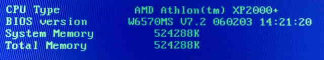

Jaki masz komputer?
Procesor, ilość RAM?
Krzysiek

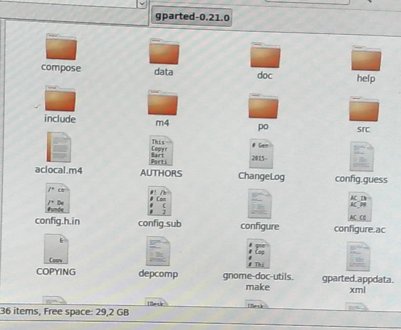

Zciągnąłem jeszcze spakowany pakiet
a, że otworzył się file-roller'em rozpakowałem go na inną partycję. I też nie wiem co z tym począć. Ale jak by się dało dodać do pendriwe'a z którego instaluję linuxa, to by było super. Tylko jak?
Mam
Wynik
Ogólnie jeśli jest możliwość instalacji managerem pakietów to nie należy instalować samodzielnie pościąganych programów.
Na jaką konkretnie?
Czyli analogicznie do inkscape'a:
Kod: Zaznacz cały
sudo apt-get install gparted

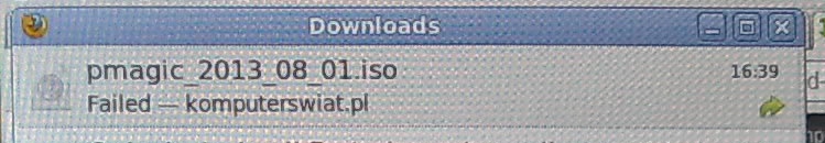

Z marszu to dodać się nie da, ale w zamian mam propozycję: ściągnij i nagraj na (inny) pendrive lub płytę CD Parted Magic. Jest to ostatnia bezpłatna wersja, sprzed dwóch lat co prawda ale powinna wystarczyć.

Partycja windowsowa została po uwalonym windowsie, ale tam są tylko jakieś pierdoły i trochę miejsca dla kopji bezpieczeńśtwa. Kiedyś cały dysk był windowsowy C: i D:. W pwnym momencie D: został zmniejszony o połowę i był instalowany linux, z tym, że za którymś razem poleciało domyślnie i to był koniec żywotu windowsa. Tamten plik był rozpakowywany file-roller'em do /sda3. Parted Magic trochę potrwa, bo nie wiem czy mam wykupić większy pakiet na cały plik i ciągnąć to od początku,
czy to co zaczęło ciągnąć pociągnie dalej do końca. Jak z tym jest?
