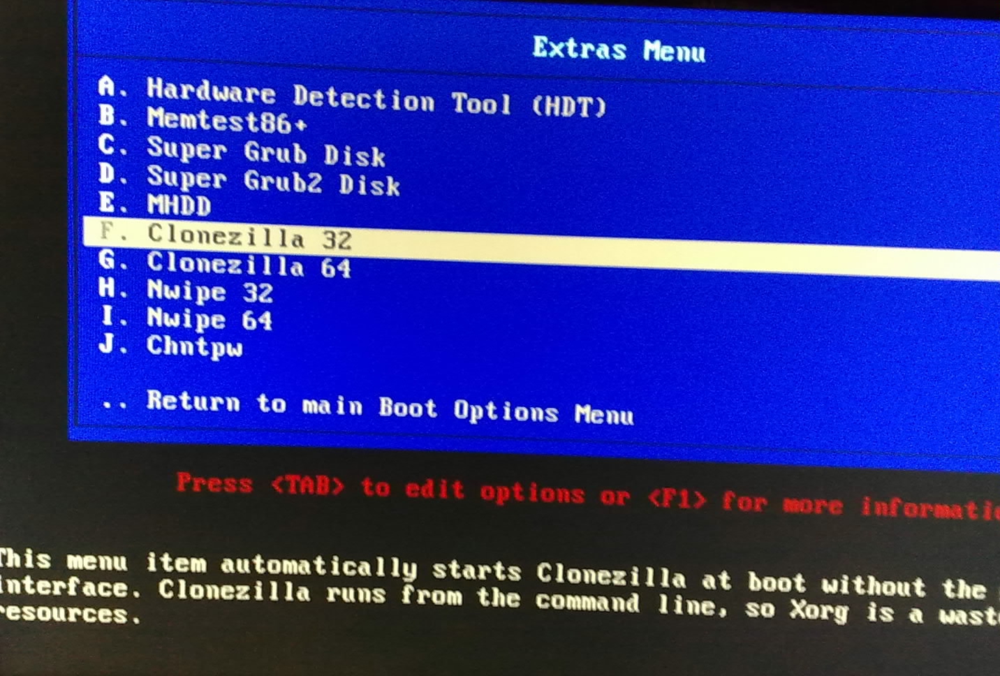

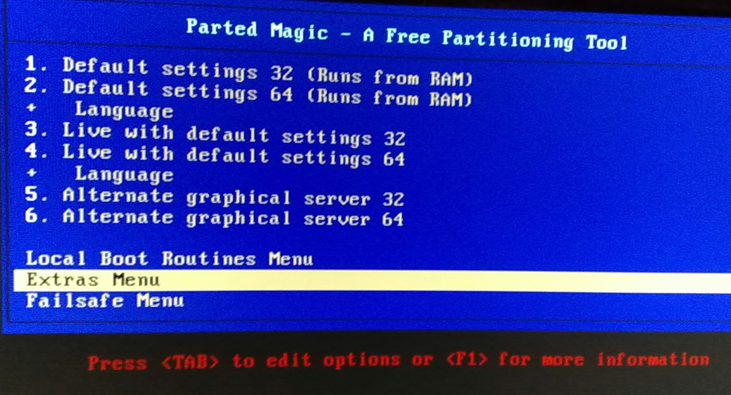

Zrobiłem, uruchamiam z pendrive'a, wybieram tak jak podświetlone,
następnie, dobrze?

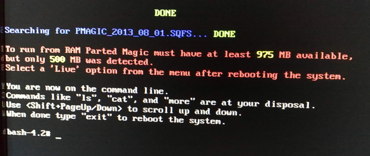

I coś na co nie wiem jak teraz zareagować.

Post napisał: Yogi_ » 09 lut 2015, 08:13
Napisane, że za mało ramu - potrzeba min. 975M a Ty masz tylko 500. Spróbuj ściągnąć samą Clonezillę, z linku który Ci podałem i jeśli się uruchomi zarchiwizować /dev/sda5 na /dev/sda3 zgodnie z wcześniej przytaczanym opisem.

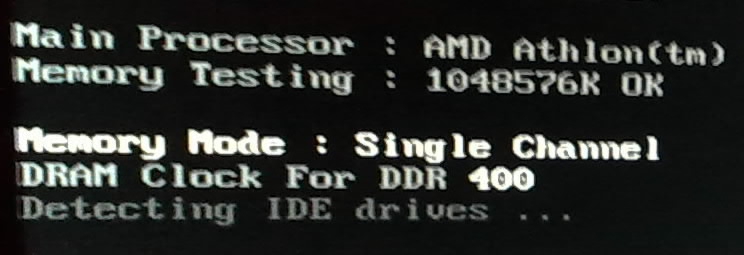

Mam nową pamięć, zrobiłem pełny test zmieniając opcje w biosie.
Wygląda na dobrą, ale,

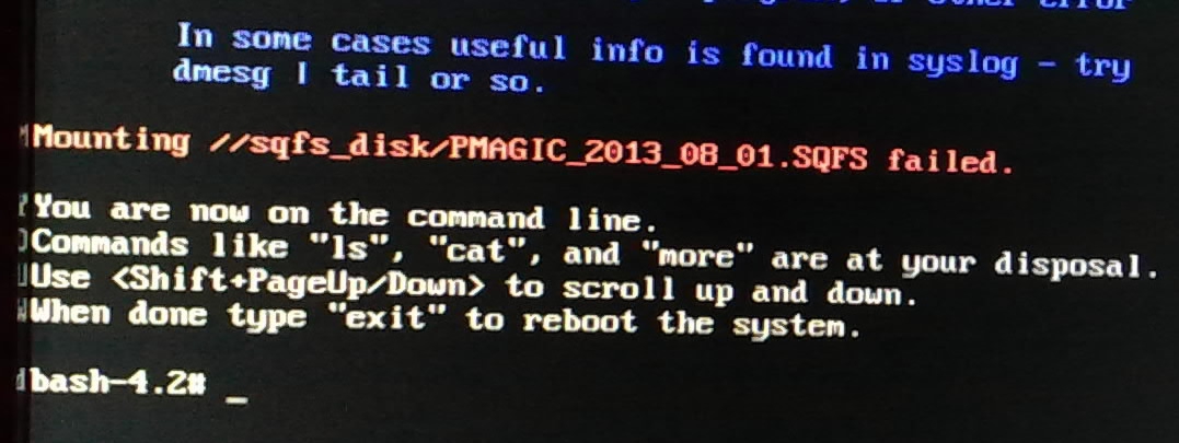

Jednak coś nie gra, co mogę teraz zrobić?
Tomasz_K
Posty: 293
Rejestracja: 25 kwie 2012, 15:58
Lokalizacja: ok. Rybnika
#30
Post napisał: Tomasz_K » 12 lut 2015, 16:26
Nie zamatowało ci systemu plików SQFS.
Pisze że dla więcej informacji powinieneś wydać komendę:
Kod: Zaznacz cały
dmesg | tail
pokaż co ci wyświetli.
