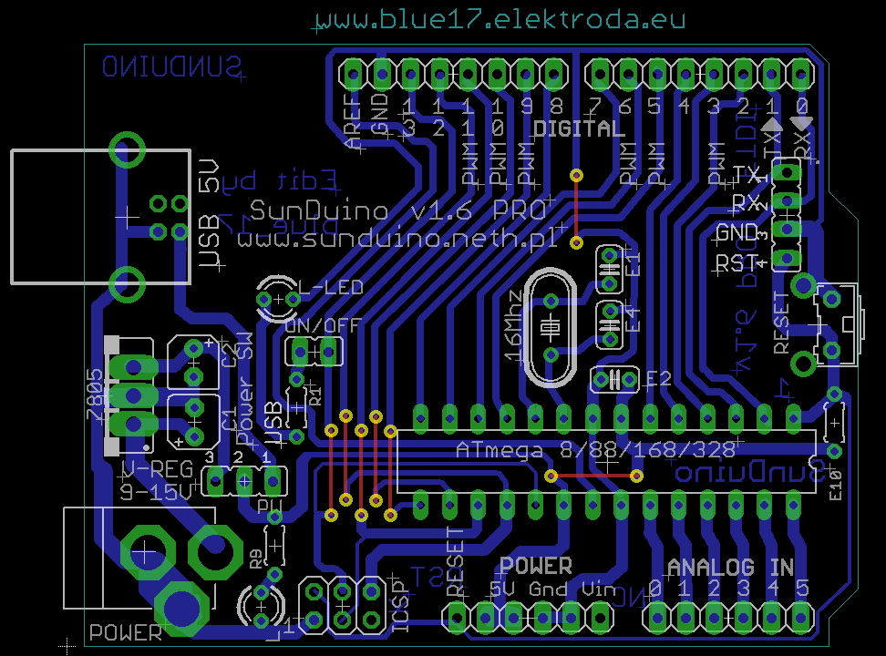

Witam trochę nie widzę sensu w takich rozważaniach a może mam tylko inną wizję rozwiązania problemu :)
W sieci już kiedyś nawet na tym forum był pokazany projekt na arduino gdzie z karty pamięci czy z innego medium pobierane były G-kody i wysterowane odpowiednio sterowniki
Osobiście jeżeli już miał bym sprzęgać EMC z takim sterowaniem to raczej bym wykorzystał go tylko do wizualizacji obróbki
tuxcnc pisze: Szczególnie bez sensu jest Arduino, które kosztuje kosmiczne pieniądze w porównaniu do mozliwości.
Dlatego wziąłem to w swoje łapki :)
i nieco edytowałem PCB zgodne z Arduino Pro, Atmega168, 5V, 16MHz
Mogę udostępnić jeśli by ktoś chciał, aby płytka była tańsza usunąłem z PCB FTDI zasilanie tylko poprzez USB lub zewnętrzny zasilacz , odpowiednie piny zostały wyprowadzone
Można zastosować FTDI 232RL lub MCP2200 przy czym ten drugi kosztuje 1/3 FTDI i spisuje się równie dobrze :) lub można programować programatorem ISP dla AVR-ków bo złącze również do tego jest wyprowadzone
Koszt około 20zł :D
