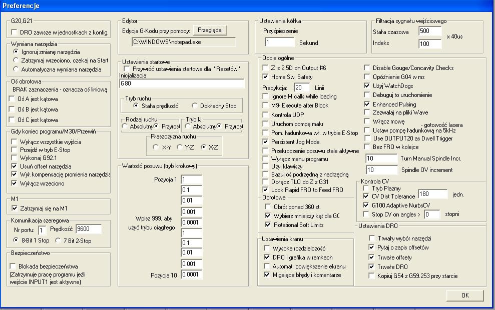

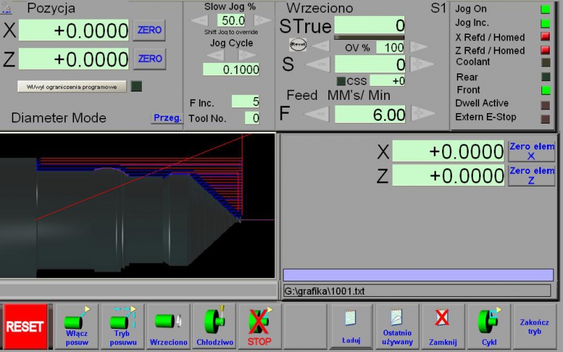

Witam, mam problem po zrobieniu programu w fusion 360 i wgraniu do macha mam jakieś dziwne kółka. Wydaje mi się że to jakiś błąd w machu, po wgraniu dobrego programu do kogoś też jest coś takiego
dodam też config, może tam coś mam nie tak
Z góry dzięki za pomoc

Post napisał: grg12 » 20 lut 2017, 12:50
A spróbuj w konfiguracji zmienić "IJ Mode" (jeśli jest absolute ustaw na inc, jeśli jest inc ustaw absolute :) )
W przypadku frezarki takie dziwne koła to często efekt tego że CAM generuje w inneym modzie niż jest ustawiony MACH (było już zresztą omawiane na forum ze 100 razy). Jak to jest w przypadku tokarki nie jestem pewny.

Post napisał: bykol132 » 20 lut 2017, 16:06
grg12 pisze:A spróbuj w konfiguracji zmienić "IJ Mode" (jeśli jest absolute ustaw na inc, jeśli jest inc ustaw absolute :) )
niestety to nie pomaga :< pojawia się więcej kółek ;p

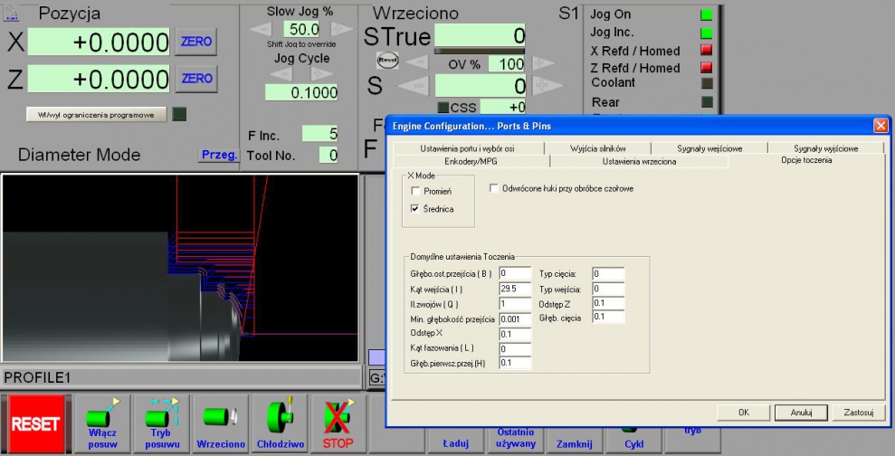

[ Dodano: 2017-02-20, 16:12 ]
k-m-r1
dziękuję bardzo musiałem odznaczyć "odwrócone łuku przy obróbce czołowe" i jest tak jak ma byc !!

tak patrze i nasuwa mi się jeszcze jedno pytanie, co tych g-kodów co podesłałem gdzie dokładnie mam ustawić środek, bo troche się gubie :< i w machu mam zaznaczyć w ustawieniach x mode promień czy średnice, troche nie umiem tego rozgryźć.
mam np wałek 31mm, to w machu mam ustawić 0 po dotknięciu materiału, czy 0 jest w środku średnicy ? :< przy tak wygenerowanym kodzie jak powyżej

Post napisał: Essence » 01 lip 2019, 10:31
Rozwiązałem ten sam problem, rodzaj ruchu zostawiasz absolutny, a Tryb IJ dajesz przyrostowy i kółka znikają :)
