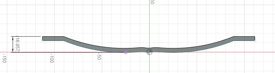

Post napisał: jasiekk7 » 07 lis 2025, 09:13
kamar pisze:No wiesz, jak się chce chronić wzór to się nie wystawia dxf-a
w desperacji ludzie robią różne rzeczy. Załączam zamknięty dxf z okularami i poprawiony dxf z profilem bo fusion też tego nie chciał zaimportować.
Jeżeli autor sobie nie życzy to niech napisze żebym usunął.
ps
to chyba okulary przeciwsłoneczne więc tam soczewki to raczej bez ogniskowej.
Sketch2.dxf
(24.81 KiB) Pobrany 77 razy
path.dxf
(28.31 KiB) Pobrany 60 razy

loook
Posty w temacie: 18
Posty: 374
Rejestracja: 20 gru 2012, 11:36
Lokalizacja: Grodzisk Mazowiecki
Re: Autodesk Fusion 360 - kącik porad
#625
Post napisał: loook » 07 lis 2025, 09:49
Hej.
@tuxcnc na soczewkach akurat się znam :) profil wg którego giete są okulary ( ten dxf) to 2 niezależne wycinki kuli połączoane mostkiem. Ale nie robi się tak jak sugerujesz, bo wtedy trzba by robić dla każdego człowieka nową parę okularów konkretnie pod jego soczewki. Soczewki dobiera się pod krzywiznę oprawy.
@@jasiekk7 już mi bardzo pomógł ale ja i tak jeszcze nie umiem odtworzyć tego co zrobiłeś :(
@kamar to jest plik stworzony w artcam, którego Fsuion nie czyta, poprosiłem znajemego żeby mi go przerobił w solid i teraz tak wygląda. Ja mam około 40 projektów okularów w DXF w artcam i wszystkie trzeba przeconvertować i widze że to od razu trochę zmienia ich kształt.

Post napisał: jasiekk7 » 07 lis 2025, 10:58
Jak znajdę czas to nagram pulpit jak to robiłem. Nie jest to trywialne zwłaszcza dla kogoś, kto nie miał wcześniej do czynienia z 3d.

Post napisał: kamar » 07 lis 2025, 11:08
loook pisze: ↑
06 lis 2025, 14:11
3 wyfrezować najpierw jedno oko potem drugie oko, rowek na soczewkę a potem resztę oprawki.
I to wszystko przy jednym ustawieniu surówki ? Wyjdzie to tak sobie. No chyba , że na uchylnej osi.
jasiekk7
Posty w temacie: 13
Posty: 311
Rejestracja: 31 lip 2011, 15:03
Lokalizacja: Żywiec
#629
Post napisał: jasiekk7 » 07 lis 2025, 11:11
To prawie płaskie jest.
Posty w temacie: 119
Posty: 17324
#630
Post napisał: kamar » 07 lis 2025, 11:14
Prawie robi różnicę :)
