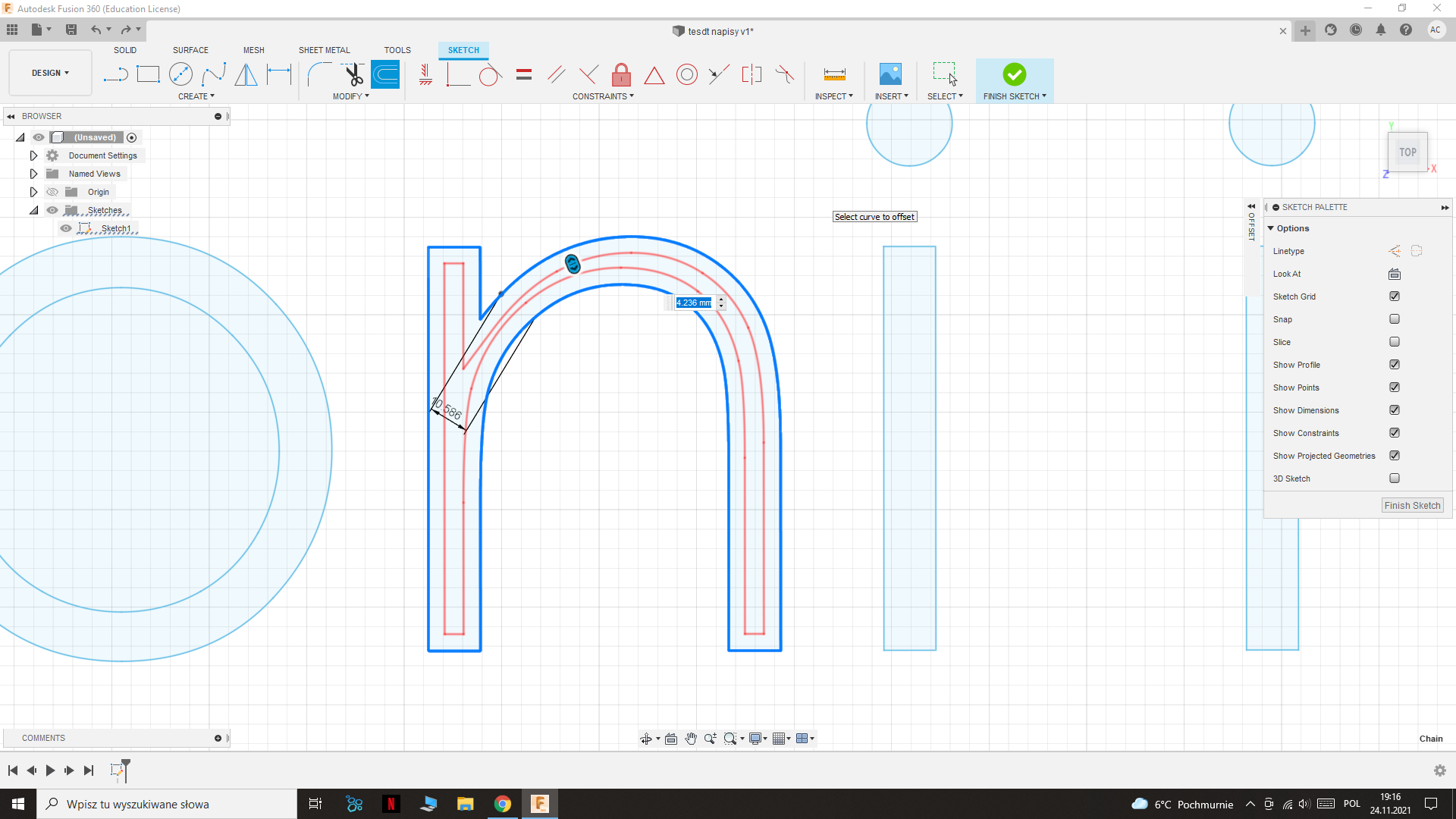

wie ktoś może jak zrobić by krzywe np. linie w napisie, miały taką samą odległość miedzy sobą w każdym miejscu?

Post napisał: Avalyah » 24 lis 2021, 18:42
Antonii pisze:Cześć!
A czy opcja offset nie daje pożądanych efektów? Własnie zrobiłem sobie kilka krzywych i nie było problemów z użyciem offsetu.

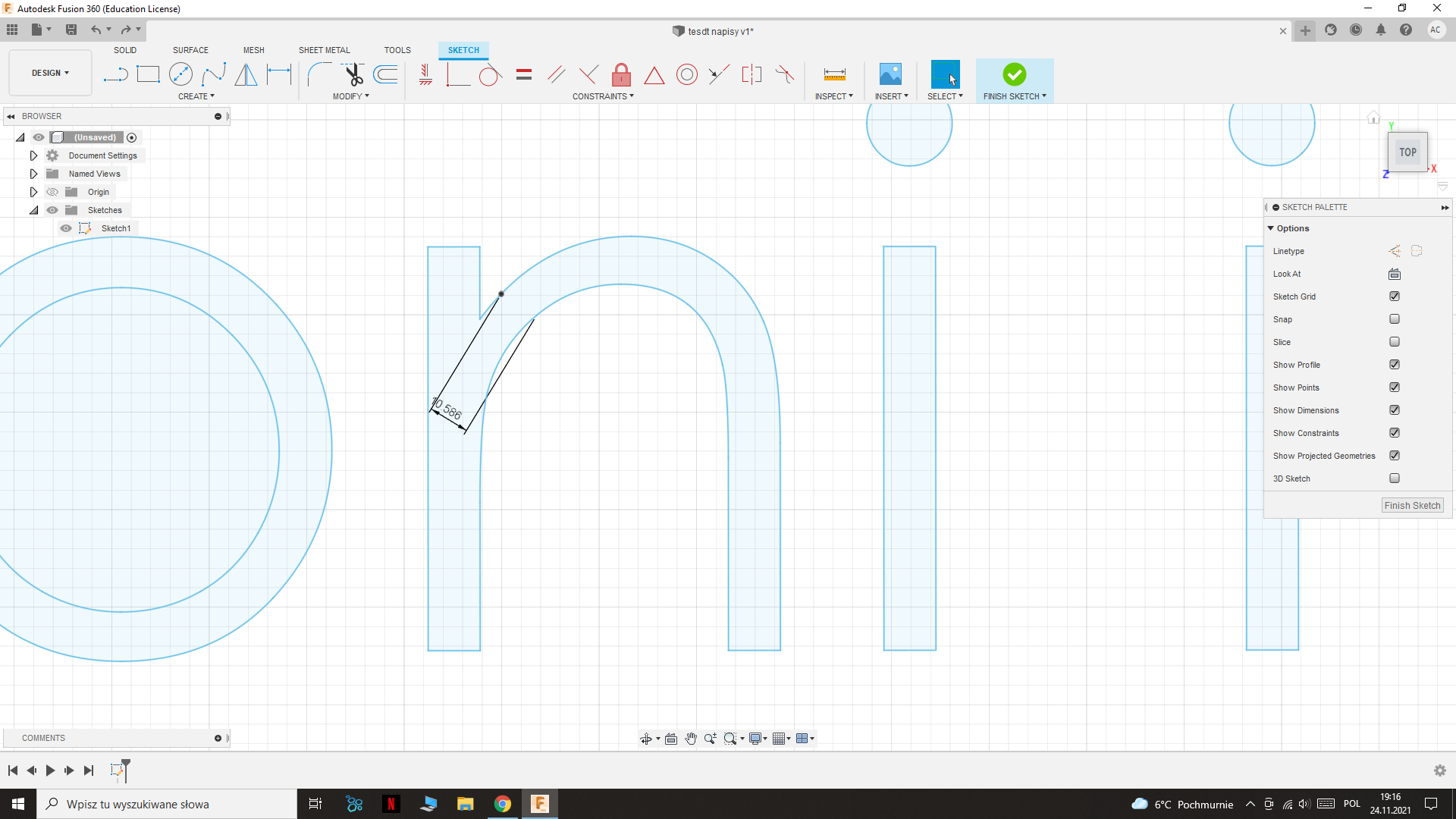

Post napisał: Antonii » 24 lis 2021, 19:25
dzięki za odpowiedź!
No właśnie niestety nie, bo i tak robi się zwężenie w tym miejscu, w którym było.
Załączam zrzuty ekranu dla lepszego zobrazowania, tam gdzie jest teraz 10,586, chciałbym by było np. 8 i to na całej długości litery by wszędzie odstęp wynosił 8. Może nie ma żadnej takiej funkcji albo trzeba edytować i kombinować ręcznie.

Post napisał: Avalyah » 25 lis 2021, 09:13
Mam wrażenie, że offset tutaj coś świruje przez ten ostry kąt. Spróbuj może podzielić to n na dwie części - jedna to ta podkowa, a osobno prostokąt. Wtedy wyciągasz dwa razy - raz podkowę, raz prostokąt i jak powycinasz niepotrzebne elementy to powinno wyjść to, co chcesz.
