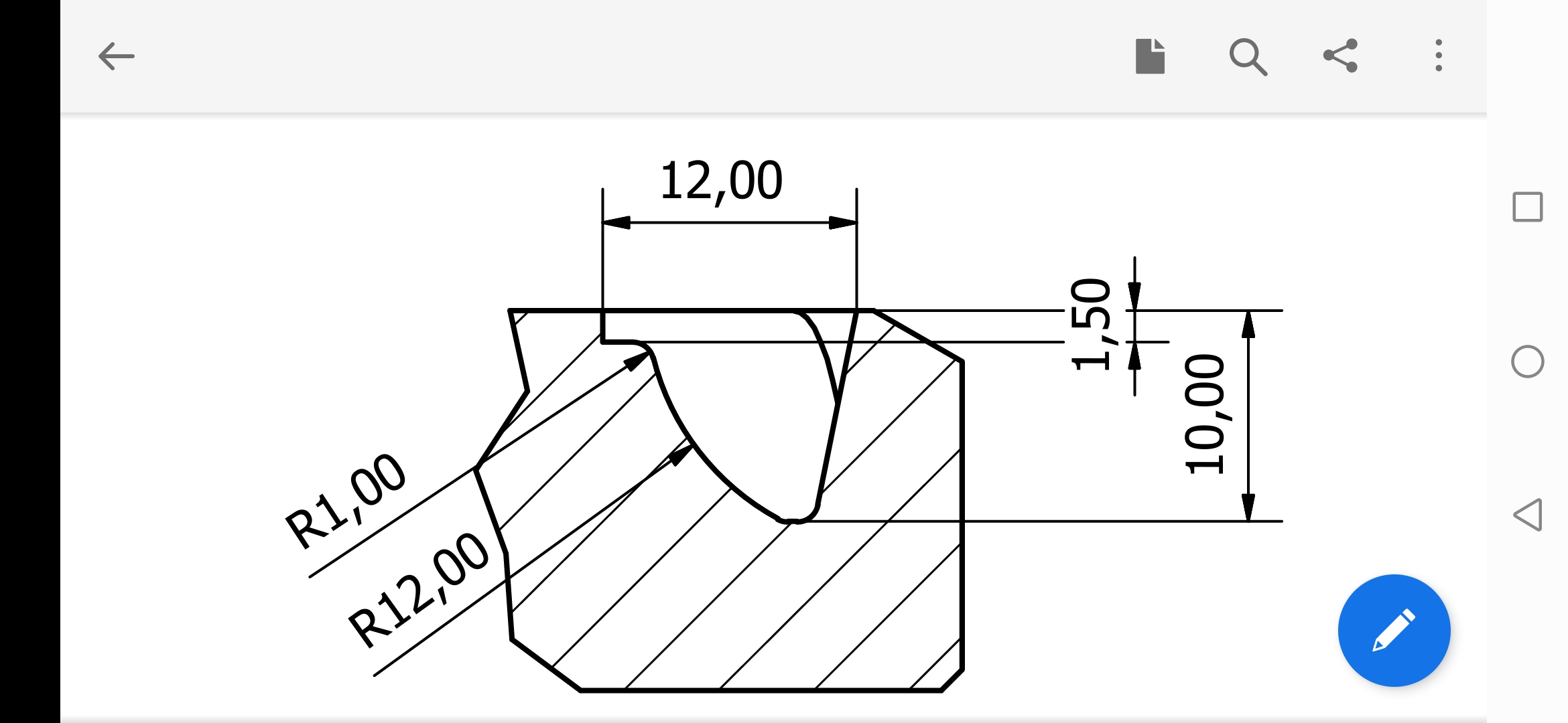

GumiRobot, dziękuję za pomoc. Siedziałem dziś nad tym ze 2 godziny i nic...udało mi się zrobić tak jak na zdjęciach.
...ale po krótkim zastanowieniu to jeszcze nie to, bo chodzi o to aby chamfer był zawsze na 45 stopni...
Da sie to jakoś ogarnąć?

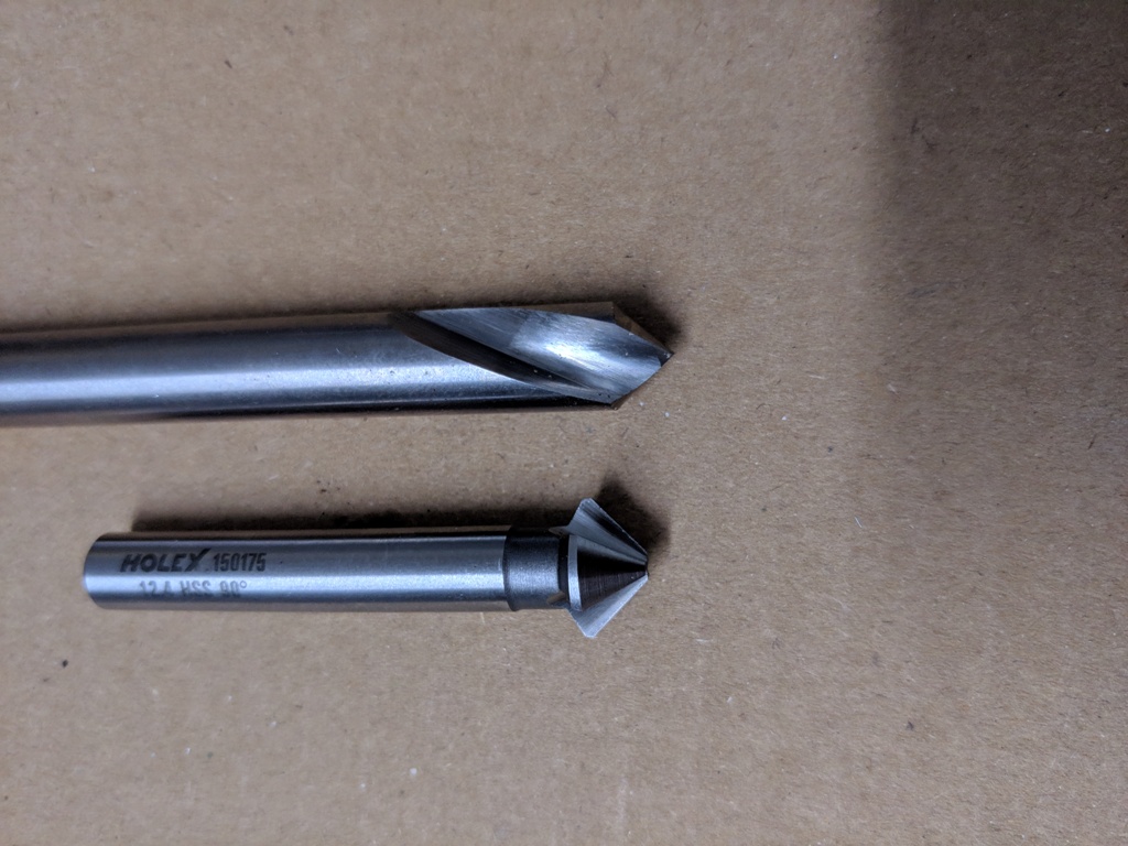

A możesz użyć frez kształtowy - taki fazownik 45st tylko ścięty na czubku gdzie pozostanie jakaś resztkowa średnica.
I zagłębiasz ile chcesz frezując elipsę tą średnicą a kąt uzyskujesz od kształtu narzędzia.

Chyba właśnie tak jak mówisz chciałem zrobić ale nie wiem jak ustawić strategię żeby to zagrało...
Teraz po wycięciu jak na fotkach w poprzednim poście ustawiam contour i zaznaczam dolną część lejka ale wtedy jedzie po okręgu a nie po elipsie (co jest zresztą oczywiste). Można było by to pewnie zrobić kulistym ale za dużo zabawy dlatego szukam prostszego rozwiązania.
Fazowników mam dwa rodzaję jak na zdjęciu, w różnych rozmiarach.

Ok, w weekend na szybko wrzuciłem na maszyne testowo na jakimś kawałku odpadu i du...a z tego wyszła (nie patrzcie na to że frez wyszedł poza krawędź bo to nie istotne, po prostu odpad był dość wąski).
Nie wiem gdzie popełniłem błąd ale nie miałem czasu już sie z tym bawić tym bardziej że średnio podobało mi się tak duże zagłębienie. Te schodki są zapewne wynikiem tego ze puściłem zejście co 1mm ale z uwagi na fakt że fazownik jest 90 stopni to założyłem że i tak powierzchnia będzie gładka bez schodków.
Tak czy inaczej po włożeniu włączników nie wyglądało to najlepiej. Pewnie w wolnej chwili posiedzę nad tymi elipsami już dla samego ogarnięcia tematu.
Dlatego też w końcowym elemencie zrobiłem podfrezowanie od spodu i normalną fazę.
