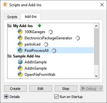

Jest małe antidotum na brak G0 przy darmowej wersji, trochę więcej roboty przy CAM-ie ale działa, szczegóły tutaj - https://github.com/TimPaterson/Fusion360-Batch-Post

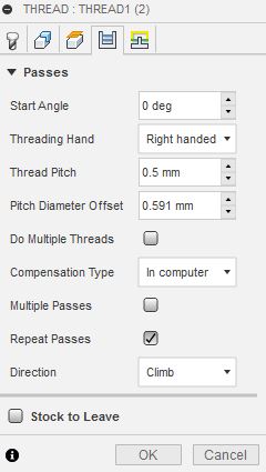

Witam, muszę wyfrezować gwinty pod śruby M3. Kupiłem w tym celu frez do frezowania gwintów jak w aukcji:
https://allegro .pl/oferta/frez-do-gwintowania-m3-x-0-5-weglik-do-aluminium-10595862765?reco_id=9f086af1-2482-11ec-a866-b026284da560&sid=041047f9c36843e364ecb91b45c568a2755aa386fe7e14ee7421a14291fbf951#
Założyłem sobie że najpierw wyfrezuje otwór a następnie skorzystam z operacji 2D Thread.
Oczywiście nic mi z tego nie wychodzi.
Średnica narzędzia (części tnącej to 2,4mm) wydaję mi się dosyć duża jak do gwintu pod śrubę M3. Tak czy inaczej nie bardzo mi to wychodzi. Może ktoś już to robił i mógłby podpowiedzieć co i jak?
Dodane 1 godzina 49 minuty 41 sekundy:
Wstępnie rozumiem że w strategii "Thread" w zakładce "linking" muszę zaznaczyć opcję "Lead to center" co sprawi, że frez do gwintów wejdzie dokładnie w środek otworu i nie zaczepi o ścianę otworu. Co za tym idzie przy średnicy narzędzia 2,4mm otwór powinien być min. 2,4-2,5mm, żeby nie przywalić.
Dam też 1 mm ofsetu w zakładce "heights" w pozycji "bottom height żeby nie przywalić w dół otworu. Nie wiem natomiast jaką wartość wpisać w zakładce "Passes" w oknie "Pitch Diameter offset" żeby uzyskać faktycznie gwint pod śrubę M3.

sebasbox pisze:Średnica narzędzia (części tnącej to 2,4mm) wydaję mi się dosyć duża jak do gwintu pod śrubę M3. Tak czy inaczej nie bardzo mi to wychodzi. Może ktoś już to robił i mógłby podpowiedzieć co i jak?
Pod gwint M3 średnicę rób 2,5mm. Ten frez taki ma być, że ledwie wchodzi, ale wchodzi. Masz rację, że jak dasz lead to center to nie będzie wtedy się ładował na rapidzie przez materiał (chociaż mojemu frezowi przez dobrych kilka takich prób nic się nie stało). Ja M3 frezuję na raz ze spring passem (zaznacz repeat passes). Jeśli chcesz na kilka razy to dajesz w Passes tak, jak zwykle - co ile ma być przejście, przy gwincie M3 wiele mięsa nie ma, więc możesz spróbować coś na zasadzie 0.1mm.
Najważniejszy parametr to oczywiście Pitch Diameter offset. Dla gwintu M3 poprawna wartość to 0.571mm. Ja daję trochę więcej, bo mi za ciasne te gwinty wychodzą, chociaż to może być kwestia zużycia narzędzia/maszyny itd.
Frezuje się aż pięknie. Sam byłem zaskoczony, jak gwint wyszedł mi już za pierwszym podejściem, a teraz to jedna z bardziej satysfakcjonujących czynności na maszynie

Avalyah, dziękuję za pomoc, chyba już kolejny raz;) Czyli wygląda na to, że dobrze myślałem.
Wczoraj przeszukując internety znalazłem właśnie kalkulator do gwintów zrobiony przez NYCCNC. Z niego właśnie wychodzi, że Pitch Diameter offset powinien być 0,5948, to tak na szybko po wklepaniu danych. W wolnej chwili posiedzę trochę nad nim żeby go rozpracować. Generalnie podana jest informacja, że wartości wpisuje się w calach, ale nie powinno być różnicy przy wpisywaniu w jednostkach metrycznych bo tam liczona jest proporcja z tego co widzę.

sebasbox pisze: Z niego właśnie wychodzi, że Pitch Diameter offset powinien być 0,5948,
Możesz mieć rację, nie wiem już skąd wziąłem te 0.571 chociaż raczej nie z czapy, tylko chyba z jakiejś tabelki z wymiarami gwintów po prostu. Ale te kilka setek w jedną, czy w drugą można dobrać eksperymentalnie, czasem ciaśniejszy gwint jest pożądany, innym razem nie.
