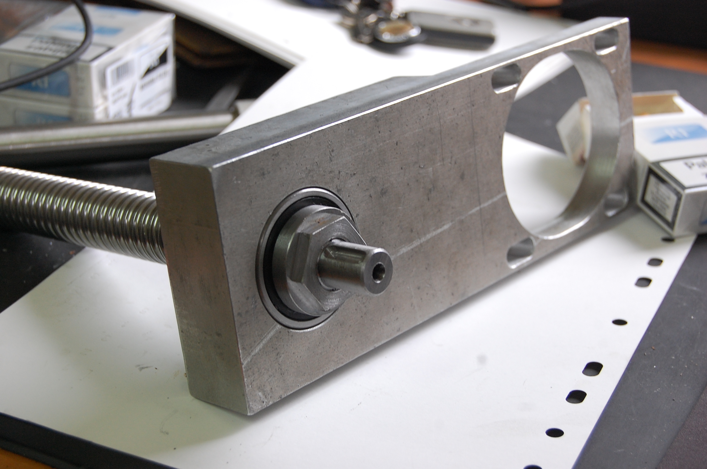

Nieee. Dwa dobre, zwykłe kulkowe kryte :)
[ Dodano: 2012-11-15, 08:22 ]

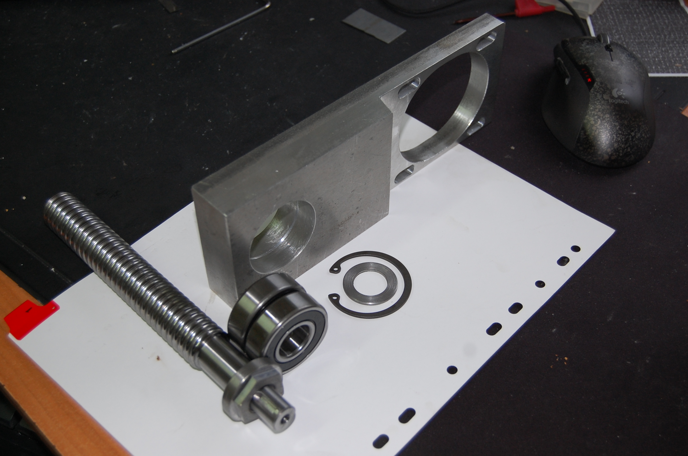

Na prywatna prośbę jednego z kolegów, dokładniejsze zdjęcie mocowania śruby w płycie.
Seger i dystans jeszcze przed szlifowaniem.

kamar pisze: Dwa dobre, zwykłe kulkowe kryte :)
Jak mogę to bym się przyczepil :roll: , bo jednak stożkowe to kasacja luzu dostępna zawsze ( u siebie mam stożkowe i jak skręcalem to nawet z niewielkim oporem :razz: ) i powierzchnia pracy waleczka większa niż kulki w zwyklym, a po za tym zawsze jak wezmę zwykle to jest wyczuwalny luz nawet w rękach.

Post napisał: kamar » 15 lis 2012, 18:06
IMPULS3 pisze:[
Właśnie dlatego daję pierścień dystansowy. Po zamontowaniu silnika sprawdzam luz nawrotny i o tą wartość szlifuję dystans. Kazdy robi jak mu pasi ale zgrzyt wałeczkowego jak mu wiórek wpadnie, piękny nie jest. :)

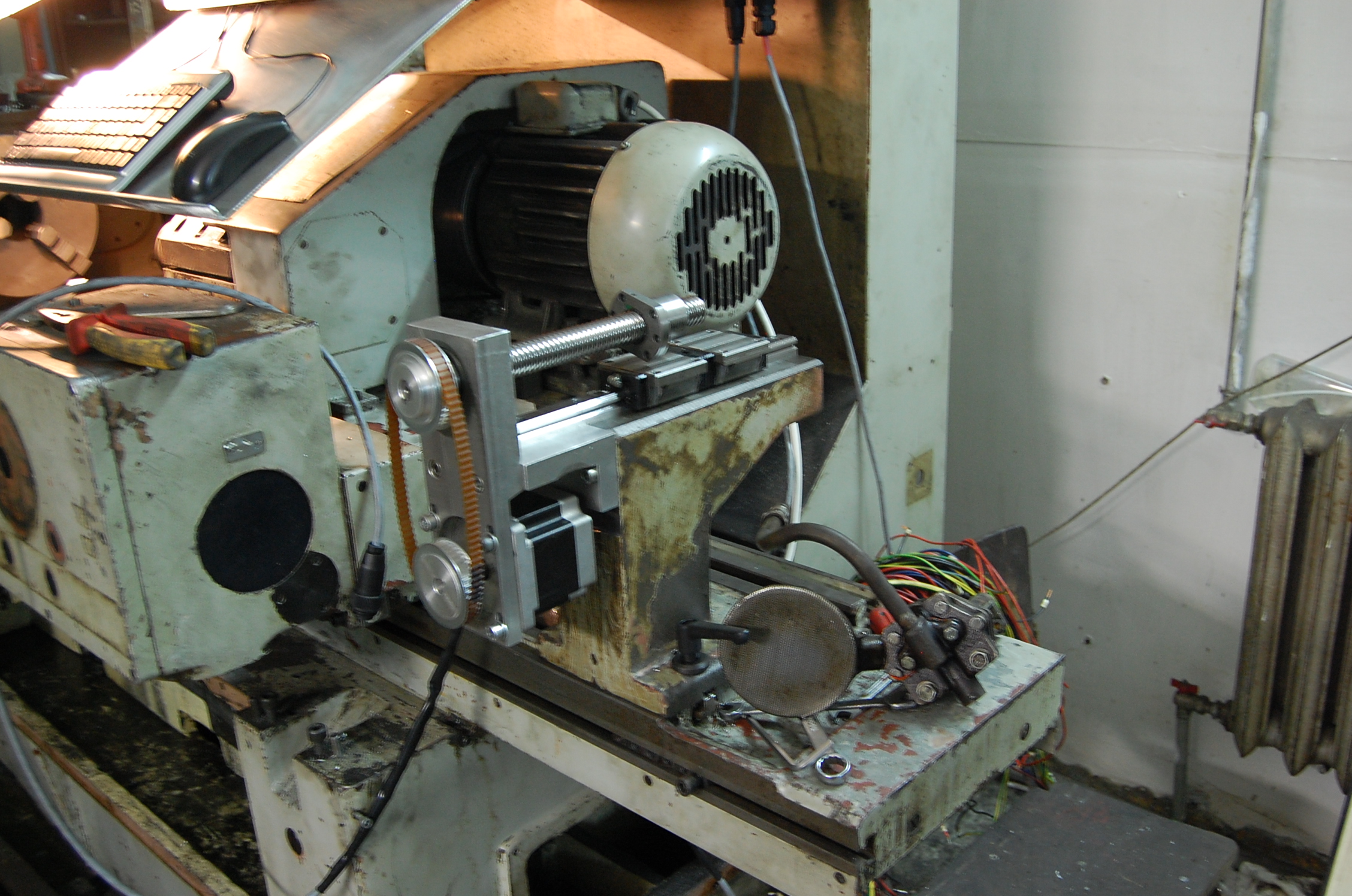

Kolej na zetkę. I jak zwykle nie ma na stanie odpowiedniego paska :)
[ Dodano: 2012-11-16, 16:47 ]
Zetka prawie gotowa. I jak zwykle nie ma na stanie odpowiedniego paska :)
Tak przy okazji - moze ktoś się orientuje ile powinna mieć obrotów taka pompka od poldka ?
