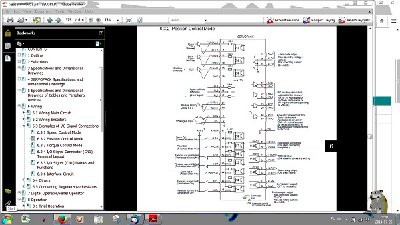

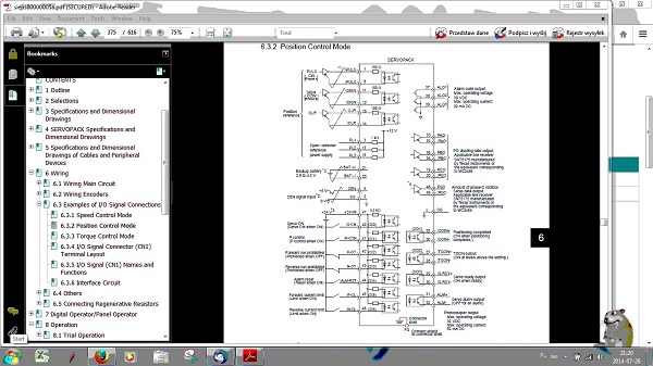

6.3.2 Position Control Mode
Piny od 47 do 46
tak swoją drogą to w jaki sposób enkoder sprawdza pozycję? czy w sterowaniu pozycją jest to możliwe?

Kolega sugeruje że powinniśmy wszyscy odwiedzić okulistę czy tylko kiepskie zdjęcia dodał :).
Proszę napisać o co koledze biega.

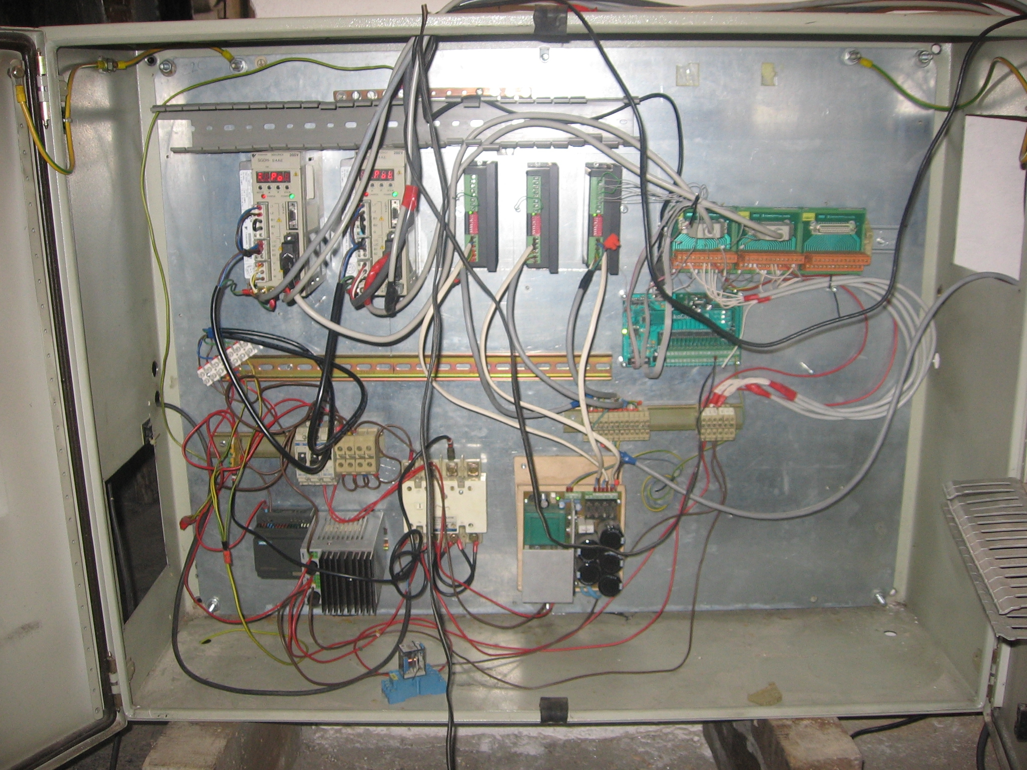

Udało mi się wszystko podłączyć i mimo, że nie wygląda to za specjalnie to działa z czego jestem bardzo zadowolony.
Pozdrawiam Obrazek
Szafa sterownicza jak na razie jest niezabezpieczona ponieważ nei wiem jakie zabezpieczenia wybrać, chciałem dokupić WYŁĄCZNIK NADPRĄDOWY S 301 nie wiem czy ma to jakikolwiek sens.
Może ktoś podpowie jak podłączyć zabezpieczenia mam 2, tak aby zabezpieczały falowniki
Co do samej konfiguracji serw po pomocy kolegów z forum okazała się dość prosta, nie licząc faktu że po złożeniu szafy nie mogę skasować alarmu "Forward Run Prohibited"

Jakie to falowniki ,moc ,zasilanie jedno czy trójfazowe,prąd.
Bez tego trochę trudno strzelać jaki bezpiecznik dobrać.

Serwa 1 fazowe 400W
Problemem z alarmem rozwiązany - nie było połączenia między kablami zasilania DC24V.
Wszystko działa aż miło :)

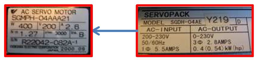

Na tabliczce znamionowej serwowzmacniacza masz prąd pobierany z sieci 5,5A .
Możesz śmiało zastosować "S" B6 powinien bez problemu wystarczyć.
