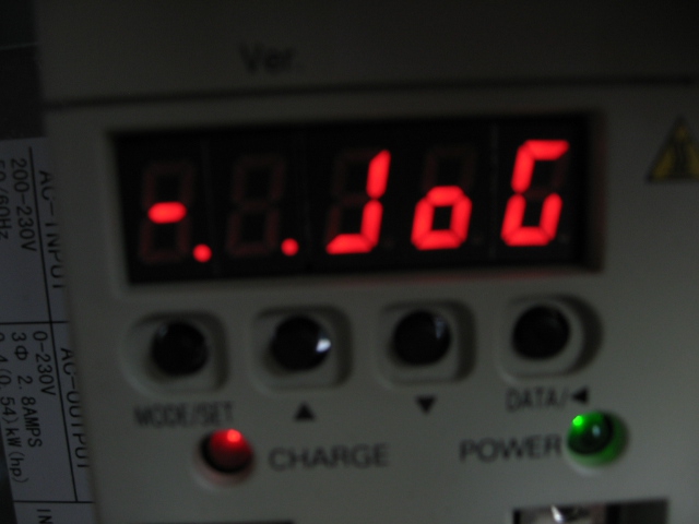

Pierwsze testy i problem z funkcją JOG
1. Ustawienie fabryczne
Mode/set > Fn005 > Data_Data > Mode/set_Mod/set
napis "done" świadczy o skasowaniu ustawień i powrocie do funkcji bazowych
2. Jog
Mode/set > Fn002 > Data_Data > powinno być Mode/set ale u mnie nie działa i nie włącza się zasilanie silnika
Czy ktoś wie dlaczego nie włącza zasilania silnika i nie można wykonać opcji "jog"

Fn002, wchodzisz przytrzymując dłużej data, potem raz krótko mode/set (słychać przełączenie przekaźnika) i strzałkami powinieneś ruszać silnikiem, lub chociaż silnik powinien zacząć trzymać. Może być taka sytuacja, że w Pn304 masz ustawioną bardzo małą wartość i prędkość obrotowa silnika jest nie do zauważenia na pierwszy rzut oka.

Udało się !
Po restarcie do ustawień fabrycznych trzeba wyłączyć piny odpowiedzialne za krańcówki
Pn50A > 8xxx
Pn50B > xxx8
Po restarcie sterownika wszystko działa :) należy postępować zgodnie z tym co napisałem w 1 poście albo z tym co napisał Dudi

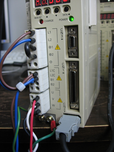

Zasilacz 24V DC potrzebny jet wg. manuala.
Opiszę co i jak jak zrobię kilka zdjęć, najważniejsze że udało mi się to wszystko podłączyć.

Post napisał: wm56 » 26 lip 2014, 21:00
Przejrzałem manuala i dalej nie wiem po co Ci ten zasilacz.
Też mam takie serwopaki i śmigają bez zasilacza.
Może coś przeoczyłem..podaj stronę gdzie opisany jest ten zasilacz.
