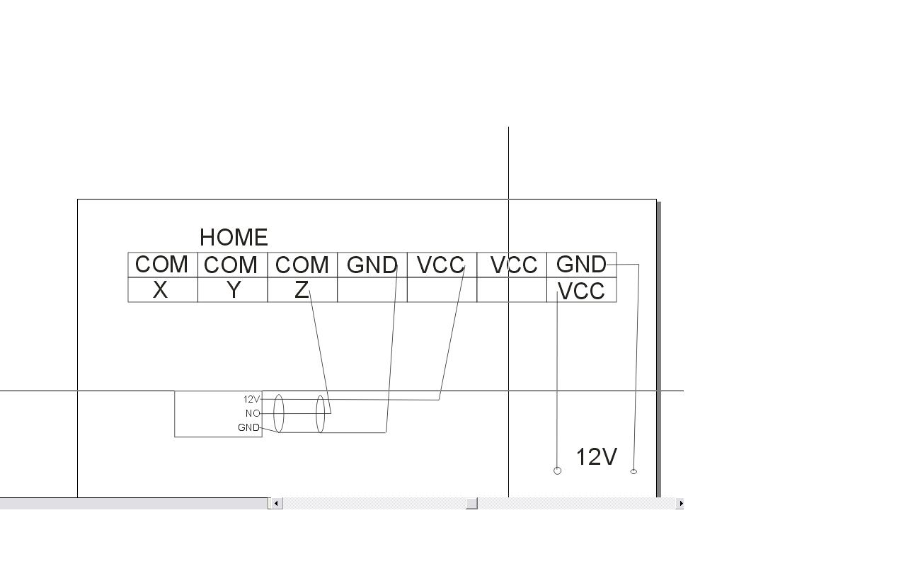

A czy można np. takObrazek

Post napisał: piotr_olbrysz » 10 lut 2013, 13:48
wiesiuch pisze: czy można np. tak
Pod warunkiem ze :
1. to nie jest wersja płytki V2.1 bo tam nie ma tego GND jest VCC !!! ( taką płytkę mam na kolanach) wersja 1.0 teraz pracuje to nie mogę stwierdzić ,póki nie skończy frezować.
2. Zostanie połączone GND z COM bo są odizolowane
3. Przy takim połączeniu ( logicznie takie samo jak to które zaproponowałem) teoretycznie powinna być mniejsza odporność na zakłócenia.
