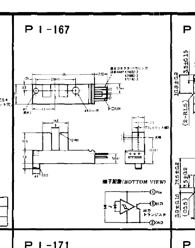

Dzięki za zainteresowanie tematem nadmienię ,że mam gotowe krańcówki typu EE-SX450-P1.Posiada trzy wyprowadzenia tylko. Jeśli nie da się zrobic tego w prosty sposób bez robienia dodatkowych układow dopasowujących wejścia to chyba zastosuję zwykle mechaniczne.
Sprawdziłem w nocie katalogowej i wychodzi, że masz takie coś jak na obrazku poniżej. Jeżeli tak, to wystarczy tylko podłączyć to do sterownika:
GND → COM
OUT → IN
i zasilanie oczywiście. Jest tylko małe pytanie - kiedy na wyjściu będzie stan niski. Jeżeli wtedy, gdy zasłonisz szczelinę to pełnia szczęścia ;-)

Tak to dokladnie to co na rysunku. Jutro sprawdzę jakie są stany na wyjściu gdyby tak było byłbym szczęśliwy. Dam znać co i jak.

Sprawdziłem niestety jest odwrotnie a szkoda
Szkoda - ale jak się uprzesz to nadal nic straconego. Potrzebny jest jeden opornik np. 10K-20K i jeden tranzystor NPN np. BC337 ,BC547 lub coś w tym guście. Wyjście transoptora łączysz tym opornikiem z jego zasilaniem. Do tego wyjścia podłączasz także bazę wspomnianego tranzystora a jego emiter na GND transoptora. Na kolektorze tranzystora masz teraz wyjście takie jak trzeba.

Post napisał: wiesiuch » 10 kwie 2012, 15:52
Ok tak zrobię akurat takie mam.
