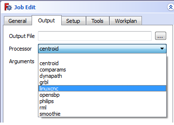

PikoCam za słaby?
Co do dodania M3 to w Piko do gkodu nic się nie doklei automatycznie.
M3 to start wrzeciona. Nie próbowałem, ale gdyby wybrać "wrzeciono zawsze ON"
A w ustawieniach FreeCad-a nie ma wybory postprocesora lub doklejania prefixu?
Robert
Robert

W Pikocamie czuję się dość nieswojo, mam już nawyki z camów z programów cadowskich. Z dostępnych postprocesorów (screen poniżej) wybieram linuxCNC. O doklejaniu prefixu nie mam pojęcia, zawsze muszę to robić manualnie już w Piko.
► Pokaż Spoiler
