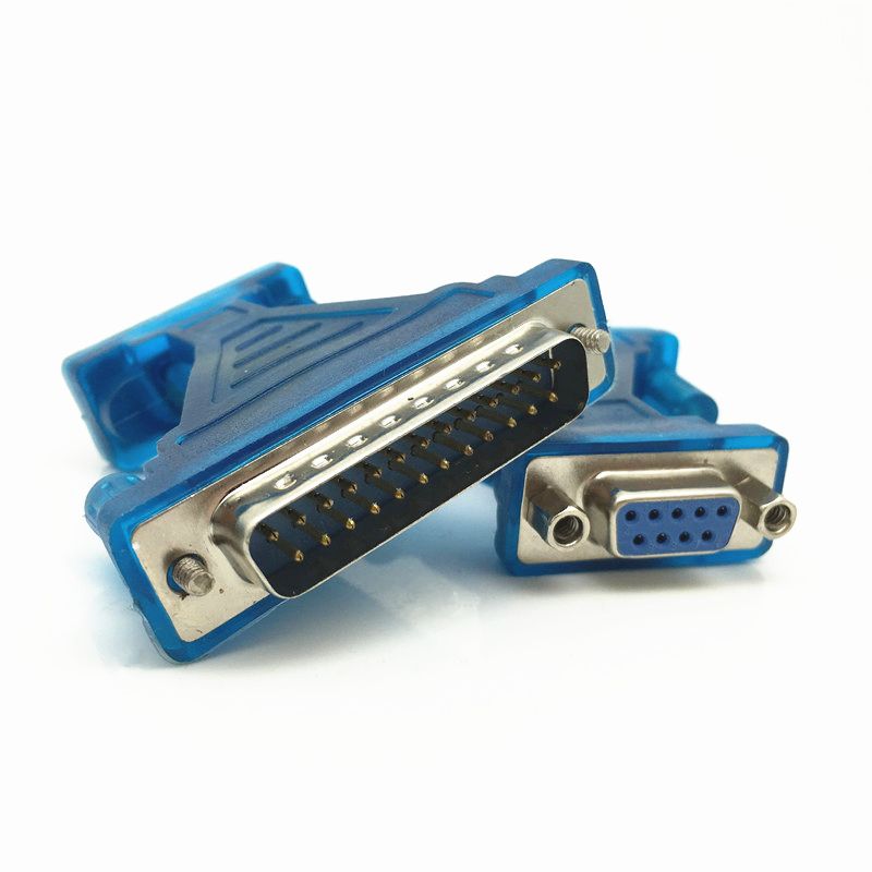

Cześć,
chciałem zapytać czy ktoś może ma wiedzę na temat podłączenia takiej maszyny jak mój HAAS (VF-2 rok produkcji 97), do komputera. Znalazłem sobie program taki jak MeshCam i o ile dobrze zrozumiałem, generuje on G-kod który zapisuje jako program, następnie przerzucam go do pamięci maszyny i mogę obrabiać detal. Maszyna ma 2 "Serial porty" - z tego co udało mi się znaleźć to jest to port RS232 25 PIN. Taki sam port jest w starszych komputerach jako drukarkowy. Czy jeśli połączę maszynę z komputerem takim właśnie kablem, to uzyskam dostęp do pamięci maszyny ? Czy może to być zwykły kabel (słyszałem coś o crossowaniu takiego kabla ?). Jeśli chodzi o tematy komunikacji maszyny z komputerem to jestem laikiem :( Mój HAAS ma również stację dyskietek, ale szczerze mówiąc wolałbym mieć komputer połączone na stałe przez ten port o ile jest taka możliwość.

to nie jest port drukarkowy. Port RS232 w komputerach najczęściej miał 9 pin. Da się te dwa porty połączyć bez problemu, są standardowe kable do łączenia tego, są i przejściówki.
Program do łączenia widnowsa z haasem możesz wykorzystać dowolny pozwalający na komunikację w trybie tekstowym, może być tncremo, czy winpcin,- oba darmowe i sprawdzone.

Cześć,
dziś próbowałem połączyć się z Haasem i niestety się nie udało. Kabel mam RS232 - DB 25 męskie z obu stron. Z jednej wchodzi w Serial Port w Haasie, z drugiej w port LPT płyty głównej komputera. Zainstalowałem zarówno TNCremo jak i Winpcin. Obydwa programy niestety nie widzą mojego portu LPT w komputerze. Czy w takim przypadku muszę kupić przejściówkę DB25 do DB9 i wpiąć się w port "COM" w komputerze ? I czy do komputera powinienem kupić jakąś kartę sieciową z wyjściem DB9 czy wystarczy, że wepnę się w port DB9 płyty głównej ?

Nie będzie działać, jak połączysz serial port z portem drukarkowym.
To dwa różne porty. Nie ma się co rozpisywać.
Serial był wykonywany/zakańczany co najmniej dwoma rodzajami wtyczek a tutaj szerokim i wąskim DB.
Ale musi być to serial port ( szeregowa transmisja) w kompie.
Jak napisał kolega Steryd są do tego przejściówki/kable z szerokiego na wąskie.
Ostatecznie można poszukać kartę na slot PCI kompa z portem szeregowym złączem szerokim albo wąskim i przejściówkę.
Nie będzie działało
Supri pisze:
08 maja 2019, 01:41
Tak np. taką
lub jak masz smykałkę to można samemu zmajstrować :wink:
Może okazać się, że również zadziała adapter USB to RS jeśli jest komp bez RS ale niektóre szczególnie starsze programy mają problem z jego obsługą.

wracam z tematem - trochę mi to zajęło ale kupiłem w końcu kabel - dokładnie taki link, zainstalowałem do niego sterowniki i ... nie mogę się połączyć. Mam kilka pytań:
- Najsensowniejszym programem wydaje mi się winpcin. Czy G kod napisany w notatniku, można przesłać na maszynę ? Czy powinien on być zapisany w jakimś specjalnym rozszerzeniu np. .nc czy coś podobnego?
- Korzystając z winpcin powinienem wybrać sposób tekstowy czy binarny ?
- Czy w maszynie trzeba w jakiś sposób włączyć przesyłanie danych RS232 ?
- Czy utworzony plik musi mieć jakąś konkretną nazwę ? Programy na maszynie zapisują się jako O0010, czy plik z G kodem do wgrania do pamięci musi mieć ten sam system zapisywania czy może zamiast O na początku powinno być N ?
- Czy można w jakiś sposób sprawdzić czy port RS232 w maszynie działa i jest sprawny ?
- Czy w kablu który kupiłem nie trzeba czegoś przelutować ? Czytałem, że przy zastosowaniu przejściówki Db25-Db9 czasem trzeba zmienić Pin'y, może i w tym przypadku tak jest ?
- Ustawienia w programie są zgodne z tymi które pokazują się na maszynie odnośnie transferu danych RS232 i w menadżerze urządzeń również ustawienia portu są zgodne z powyższymi, nie bardzo wiem co mam z tym zrobić :/
