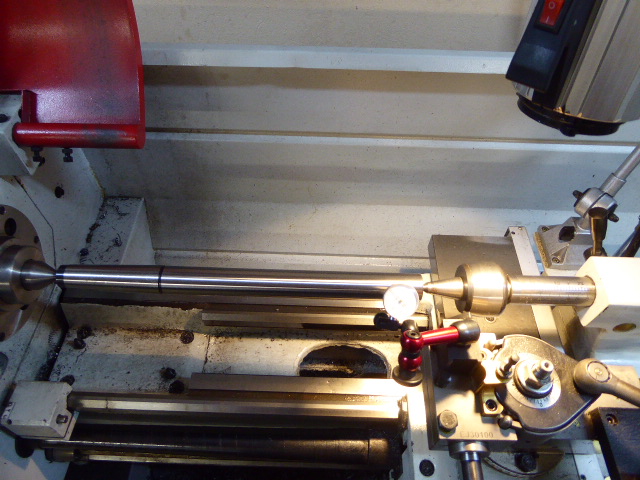

Post napisał: RomanJ4 » 05 lut 2024, 18:43
tuxcnc pisze:Wracając do lasera, to nadal uważam, że ma to sens.
Co prawda nie da się ustawić co do setki, jak tym specjalizowanym przyrządem, ale za to można za kilka czy kilkanaście PLN sprawdzić sobie, czy jest prawie dobrze, czy całkiem źle...
Ano właśnie, taki laser nawet ustawiony w punkt ma za dużą plamkę świetlną by można nim dokładnie oś ustawić, a ustawiać z dokładnością ≤0,5mm nie ma większego sensu.
Co to da kiedy przyjdzie np wiercić z konika wiertłem ⌀1mm? Albo rozwiercać jakiś otwór rozwiertakiem H7? Skutki można przewidzieć.
To już stara metoda na cienką blaszkę między kłami będzie dokładniejsza, i to w 2 osiach.
Owszem laserem ustawionym w punkt na krzyżu (na tarczy zamocowanej na czole konika) można sprawdzić czy łoże nie jest wygięte (jadąc po nim sankami) bo "zejście" plamki z krzyża da się zauważyć.

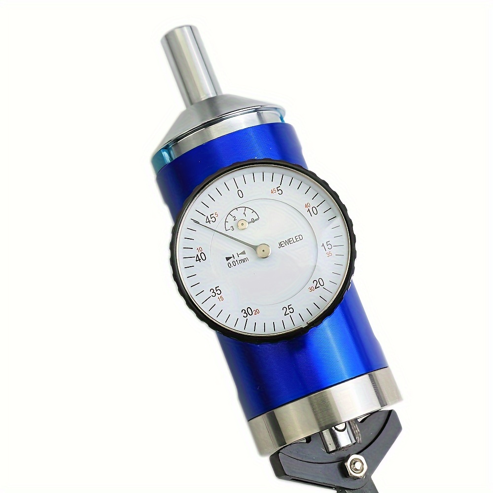

Natomiast centrownikiem https://www.aliexpress.com/item/1005005592846018.html można ustawić z dokładnością czujnika. I to w odniesieniu do osi obrotu wrzeciona, czyli najdokładniej w warsztatowym reżimie.
UWAGA: Ewentualne bicie szczęk uchwytu trzymających trzpień centrownika nie powiększa uchybu, gdyż jest jednakowe w każdym punkcie obrotu!
Ale najpierw należy doprowadzić konik do stanu by test równoległości osi tulei i łoża (G7 a i b)
mieścił się w przyjętej odchyłce,
pomiar G7b
ObrazekObrazek
pomiar G7a
ObrazekObrazek
inaczej przy każdym innym wysunięciu tulei będzie uchyb.
Oś tulei konika można także sprawdzić/ustawić(G7a,b) za pomocą trzpienia pomiarowego wetkniętego w gniazdo tulei.
G7a
ObrazekObrazek
G7b 1 pomiar
ObrazekObrazek
korekta
G7b 2 pomiar
ObrazekObrazek
Dopiero po ustawieniu osi tulei można centrować w płaszczyźnie poziomej tuleję do wrzeciona centrownikiem(j/w), lub czujnikiem przytwierdzonym podstawą do uchwytu tokarskiego, tarczy, lub podobnie.
ObrazekObrazek
Obrazek Obrazek
https://youtu.be/ck2AJgzJhTA
Oś konika i wrzeciona można także ustawić za pomocą wałka pomiarowego mocowanego w kłach(G8a,b)
Obrazek Obrazek
ObrazekObrazek
albo przetaczając podparty wałek i mierząc oba końce zatoczenia..

Ja się zgadzam, że co do setki to laserem ustawić się pewnie nie da, w przeciwieństwie do centrownika, ale zupełnie nie o to chodzi.
Ludzie kupują sobie tanie tokarki, coraz bardziej spartaczone przez producenta, i nie wiedzą jak tanim kosztem wykonać choćby podstawowe pomiary...

Ja mam taką tanią chińską mini-tokarkę i również było spartaczone.
Przy pomocy czujnika zegarowego ustawiłem co trzeba.
Najpierw przetoczyłem szczęki.
Następnie zamontowałem w uchwycie wałek.
Czujnik zegarowy na support i zmierzyłem równoległość osi wrzeciona do prowadnic łoża - tu o dziwo było ok. Jeśli nie jest, to dalsze ustawianie nie ma sensu dopóki nie doprowadzi się to do równoległości - o ile się da.
Następnie przerobiłem konik tak, aby mieć możliwość łatwego zablokowania go w dowolnej pozycji regulacji - dorobienie śrub blokujących na zewnątrz.
Następnie w koniku zamontowałem uchwyt i zacisnąłem na wałek który zamontowany jest we wrzecionie. W ten sposób miałem zachowaną równoległość osi uchwytu w koniku z osią wrzeciona. I w takim położeniu zablokowałem konik.
Potem zdemontowałem wszystko i pomierzyłem i wyszło w granicach "rozsądku" - cudów na takiej zabawce spodziewać się nie można.
Trzeba wiedzieć, że te maszynki miewają wiele problemów:
-nierównoległość osi wrzeciona do prowadnic łoża
-nierównoległość osi pinoli do osi konika
-nierównoległość osi stożka do osi pinoli
Tych rzeczy wyregulować się nie da, więc cała ta regulacja to gra kompromisów.

Pamiętam moje pierwsze próby z centrownikiem zegarowym za 300 PLN (co w sumie i tak jest tanio). Wskazówka latała od bandy do bandy i za żadną cholerę nie mogłem dojść co właściwie pokazuje... No i co z tego, że metoda profesjonalna i naprawdę dokładna?

Centrownik ma zakres 3mm, czyli 1,5mm na stronę,
ale pomiar w takiej konfiguracji
może mieć już więcej, zależy od zakresu czujnika, i wtedy można się już dokładnie zorientować w którą stronę "wyje"..
