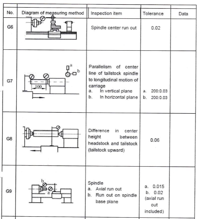

Ano właśnie, taki laser nawet ustawiony w punkt ma za dużą plamkę świetlną by można nim dokładnie oś ustawić, a ustawiać z dokładnością ≤0,5mm nie ma większego sensu.
Co to da kiedy przyjdzie np wiercić z konika wiertłem ⌀1mm? Albo rozwiercać jakiś otwór rozwiertakiem H7? Skutki można przewidzieć.
To już stara metoda na cienką blaszkę między kłami będzie dokładniejsza, i to w 2 osiach.
Owszem laserem ustawionym w punkt na krzyżu (na tarczy zamocowanej na czole konika) można sprawdzić czy łoże nie jest wygięte (jadąc po nim sankami) bo "zejście" plamki z krzyża da się zauważyć.
Natomiast centrownikiem https://www.aliexpress.com/item/1005005592846018.html można ustawić z dokładnością czujnika. I to w odniesieniu do osi obrotu wrzeciona, czyli najdokładniej w warsztatowym reżimie.
UWAGA: Ewentualne bicie szczęk uchwytu trzymających trzpień centrownika nie powiększa uchybu, gdyż jest jednakowe w każdym punkcie obrotu!

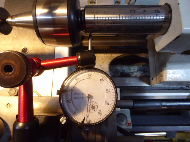

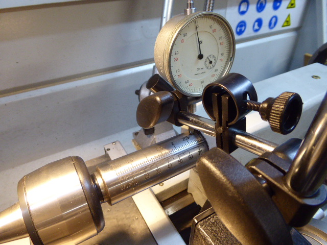

Ale najpierw należy doprowadzić konik do stanu by test równoległości osi tulei i łoża (G7 a i b)
mieścił się w przyjętej odchyłce,
pomiar G7b
pomiar G7a
inaczej przy każdym innym wysunięciu tulei będzie uchyb.

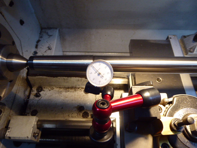

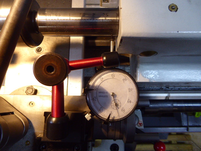

Oś tulei konika można także sprawdzić/ustawić(G7a,b) za pomocą trzpienia pomiarowego wetkniętego w gniazdo tulei.
G7a
G7b 1 pomiar
korekta
G7b 2 pomiar
Dopiero po ustawieniu osi tulei można centrować w płaszczyźnie poziomej tuleję do wrzeciona centrownikiem(j/w), lub czujnikiem przytwierdzonym podstawą do uchwytu tokarskiego, tarczy, lub podobnie.
https://youtu.be/ck2AJgzJhTA

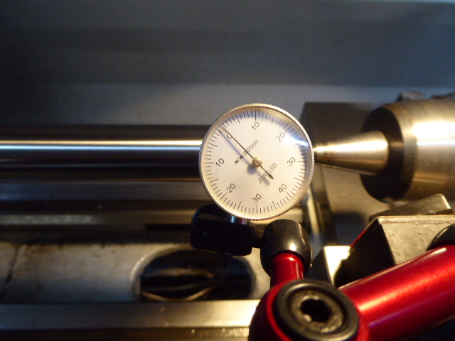

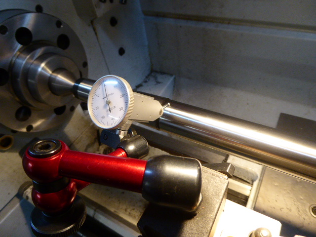

Oś konika i wrzeciona można także ustawić za pomocą wałka pomiarowego mocowanego w kłach(G8a,b)
albo przetaczając podparty wałek i mierząc oba końce zatoczenia..
