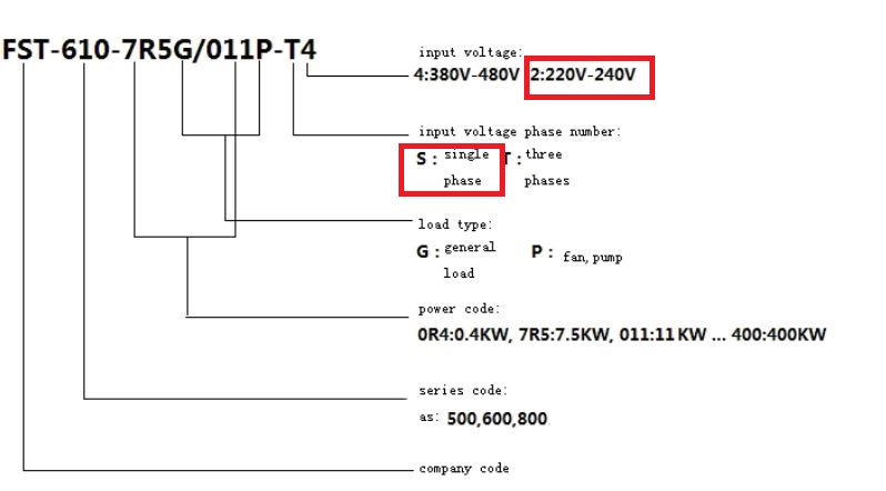

Nie bardzo mam czas na przeglądanie manuala , ale twój falownik wyglada mi na 3 fazowy. Pytanie , czy wyjście falownika masz 3x220V , ponieważ prawie na 100 % Twój chińczyk jest na napięcie 3x220 V .

19Janusz53 pisze:twój falownik wyglada mi na 3 fazowy
Produkują kilka wersji.

Mój falownik to FST-610-0R7S2.
0,7kW, one phase, 220-240V
