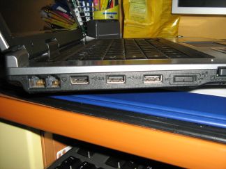

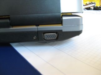

Mam ten sam problem w kompie mam tylko USB i wejście na monitor. Nie zabardzo się na tym znam może podpowie mi ktoś czy mozna zastosować jakiś adapter na wejście do podłączenia monitora. Rozumiem że taki kabel pod USB jak kolega bogus105 znalazł ( też chciałem taki kupić ) nie da rady.

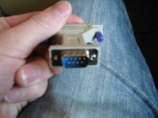

A co powiecie na taki wynalazek?
[ Dodano: 2007-03-27, 11:46 ]
foto
[ Dodano: 2007-03-27, 11:54 ]
Chciałem zastosować coś takiego tylko z wejściem pod monitor tyle tylko że nie mogę tego znależć no i nie wiem czy będzie to działać?

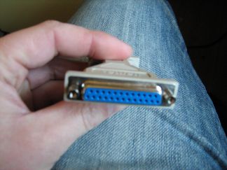

Jest rada
Post napisał: dawid524 » 27 mar 2007, 21:04
Mam kabel z dwóch stron LPT, i przejście z LPT na COM i mały kabelek COM na USB troszke przerobic potry i niema bata idzie jak malina na nwym kompie.
