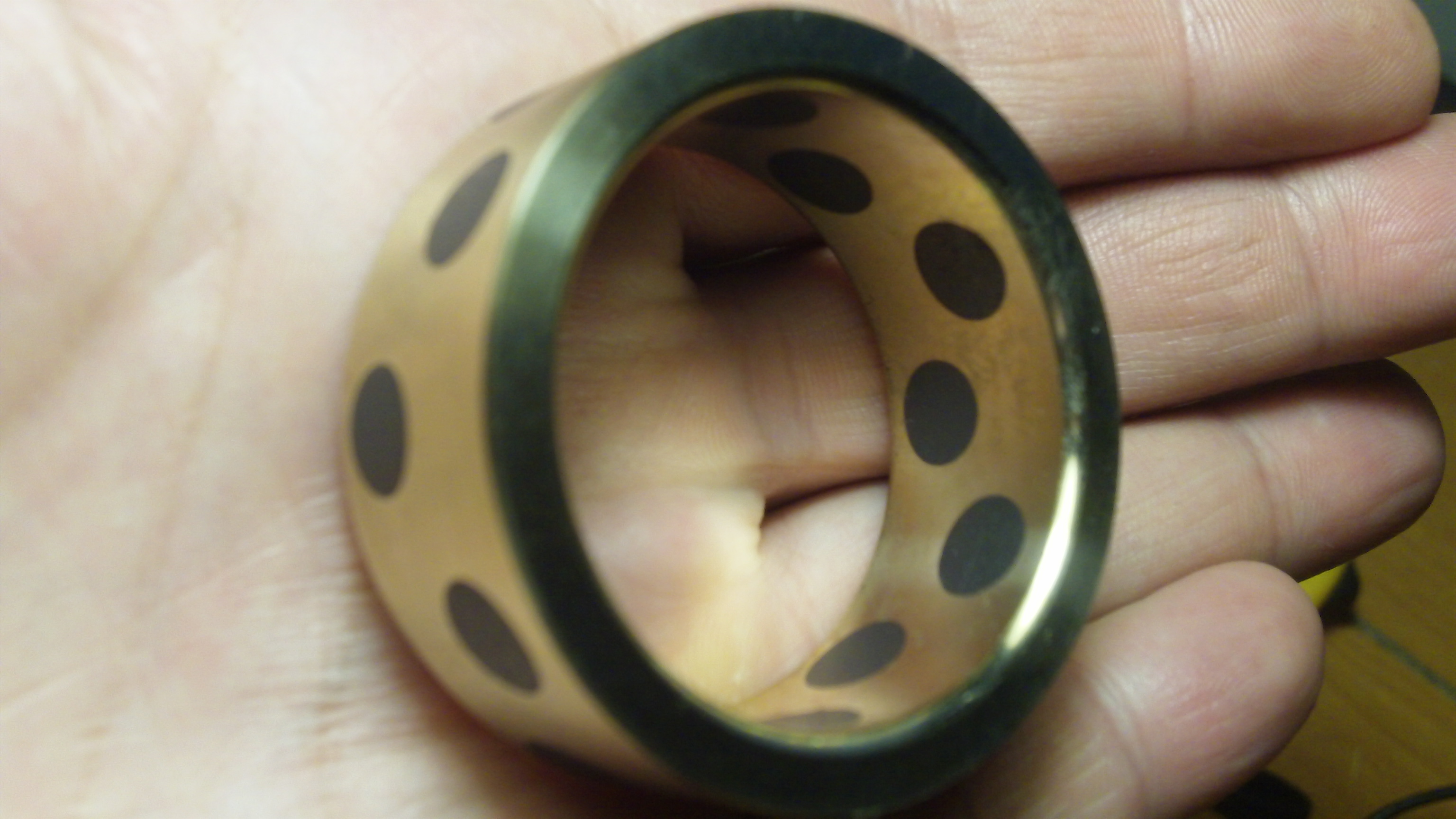

wracając do tematu ,potrzebuję zrobić wpusty nieliniowe w takiej tulei z brązu i wkładkami samosmarującymi z grafitu ,czy jakakolwiek obróbka nie uszkodzi wewnętrznej struktury panewki ? panewka jest prasowana ciśnieniowo tłoczona ?
temacik wyłącznie dla znawców ,a nie wydaje mi się ,czy ktoś wykonywał takie eksperymenty ? Obrazek

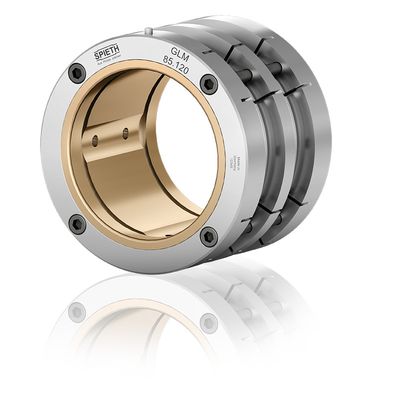

Obrazek po obróbce powinna wyglądać tak :

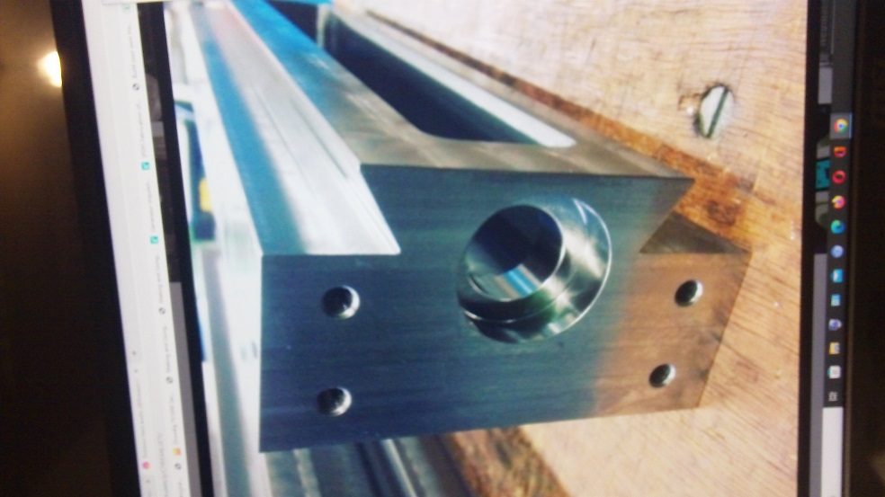

tak ma wyglądać ta dolna część [jak nazywa się to ,wyleciało mi z głowy... ?] Obrazek
