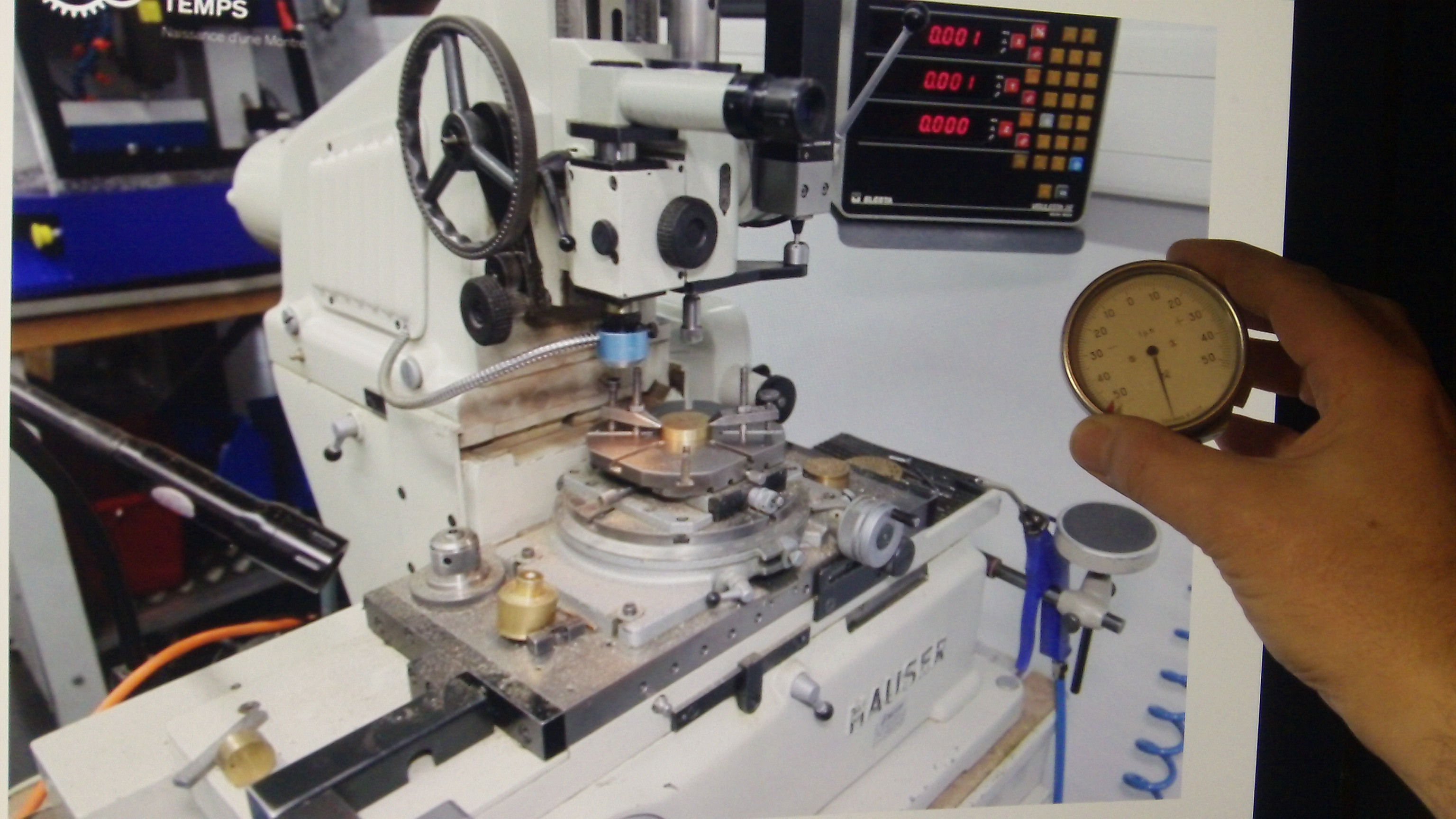

Witam ,czy ktoś z Fachowców podjąby się modernizacji tej frezarki i dostosowanie jej do czasów współczesnych czyli przerobienia jej na maszynę numeryczną sterowaną komputerem ,czy maszyna ta wykonana fabrycznie której podstawowym atutem jest ultra dokładnść czyli 0,001m ,czyli mikron i czy ona nie straci na dokładności przy zastosowaniu ogólnie dostępnych śrub kulowych chińskich ,jak sądzicie ?
Mam możliwość kupienia tego za niewielkie pieniądze ,ale kręcić korbkami nie bardzo mi się chce i nie mam na to czasu .

To po cholerę je wymieniać jak takie dokładne ? Założyć na nie krokowce i masz to samo a CNC.

Wytłumaczcie mi wszyscy jak obróbką frezem można osiągnąć 0,001 ?

hehehe ciężkie pytanie :) pewnie chodzi o samą dokładność posuwu

podglądałem u Ciebie super patenty Mr kamar ,wydaje mi się ,że lekko dałbyś radę ,z dużymi diabłami rozkminiasz to i z takim małym diabłem też dałbyś radę ,tylko to jest naprawdę małe ,tak jak ten scan to tak pi razy drzwi do czujnika ruskiego 1:2 skala

Po co demolować taką zacną maszynkę?

Zamów sterowanie, kup klamoty, przywieź do mnie i za parę groszy Ci zrobimy jak nie super pilne.
Za test dokładności krokowców może służyć filmik.

Żeby się samo zrobiło wszystko równie dokładnie.
A tu akurat to żadnej demolki, tylko dołożyć silniczki.

dokładność posuwu również ,jeśłi dałaby radę do 10mikron po zastosowaniu silników z fb[enkoderem ] i z chińskimi kulowymi śrubami ,no nie wiem skok 1mm takiej śruby ,średnica 10mm ? ,gdzie takie coś kupić ? musi tam się zmieścić w tem suporty ,co tu robić ?
