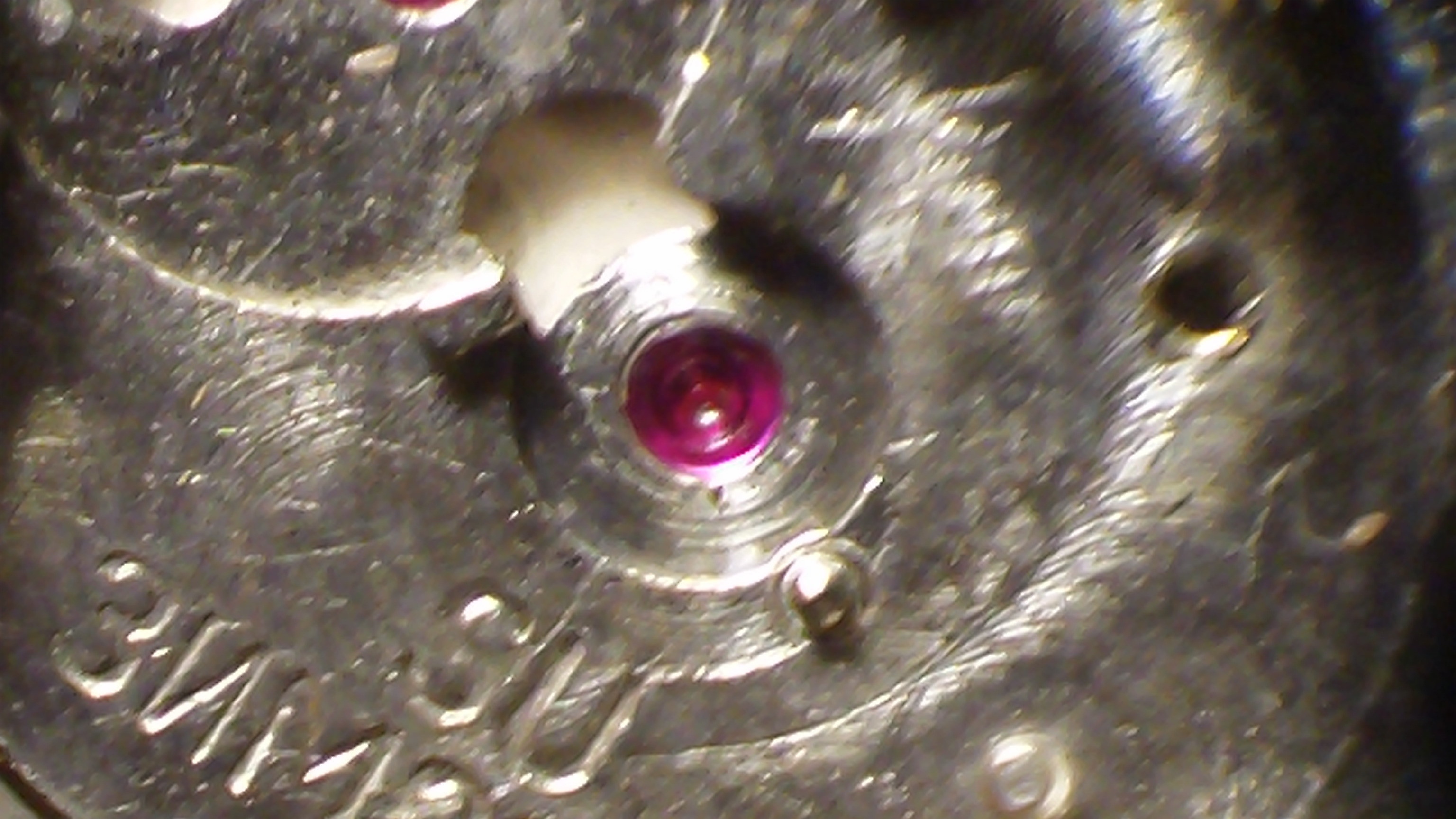

Obrazek jeden błąd i dużo kosztuje ,o 0,01
Dodane 39 sekundy:
jak to skorygować ?

bas01 pisze:jeden błąd i dużo kosztuje ,o 0,01
Jaki błąd i czym został zmierzony?

umieściłem kamień pod koło balansowe ,ale zarżała mi ręka i prasa jedną stronę zagniotła nieco mocniej ,średnica koła balansowego to 11,57mm,wysokość z osią 3 milimetry ,teraz kąt pochylenia balansu jest na tyle duży 2,3 stopnia to wynik przesunięcia osi bliski jest 0,01mm [nie jest w pionie do podstawy bazowej tak ,że ząb rubinowy umieszczony na balansie nie obejmuje pełnego zatrzasku elementu zapadki ,mogą nastąpić zacięcia

bas01 pisze: kąt pochylenia balansu jest na tyle duży 2,3 stopnia
A ten kąt to czym mierzony?

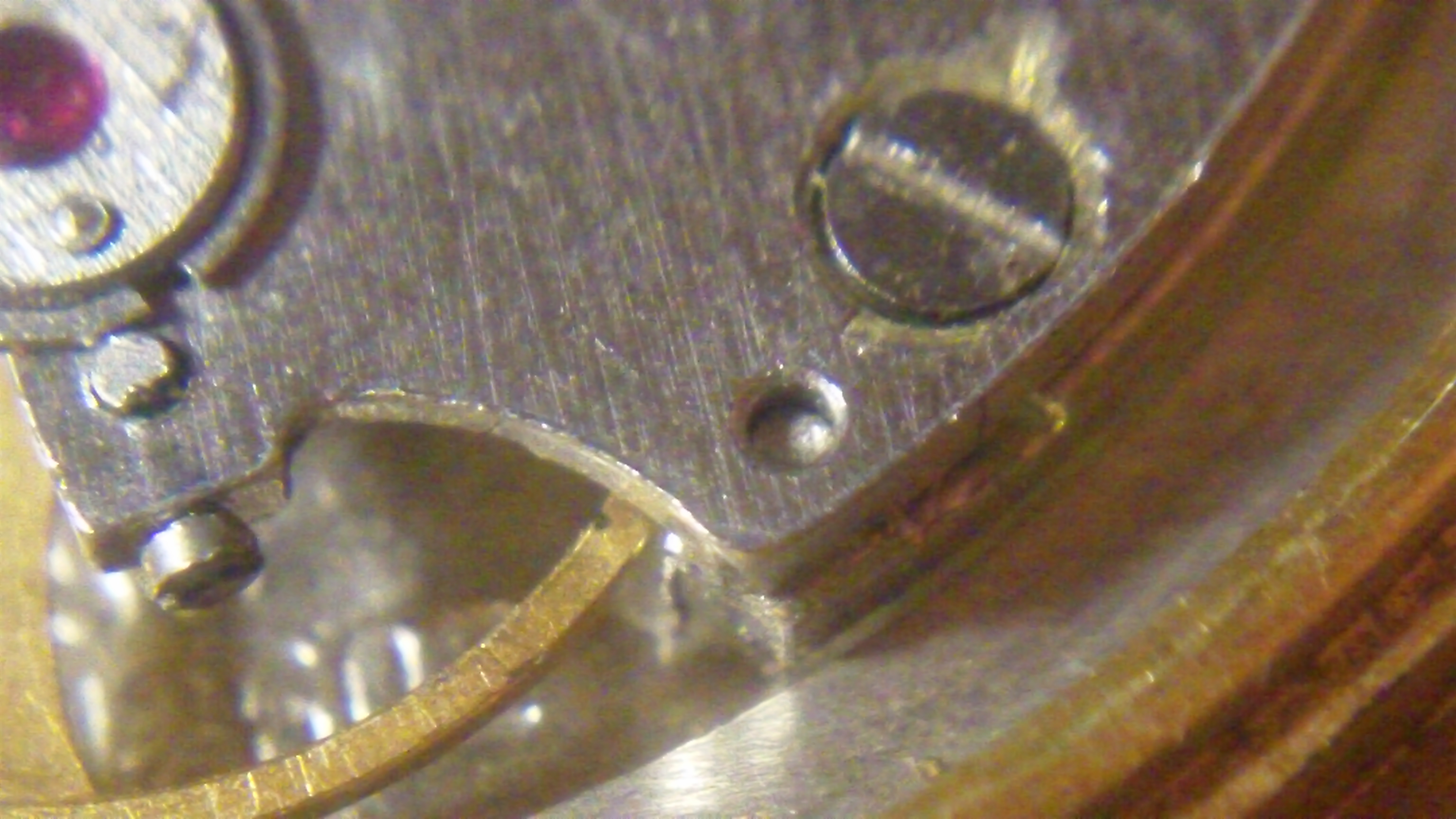

problem został rozwiązany pasuje lepiej niż fabryka sowiecka zrobiła ,mierzone z podziałką kątową w okularze mikroskopu ,szkoda było wywalać tego zegarka ,koperta 24k złota ... Obrazek
