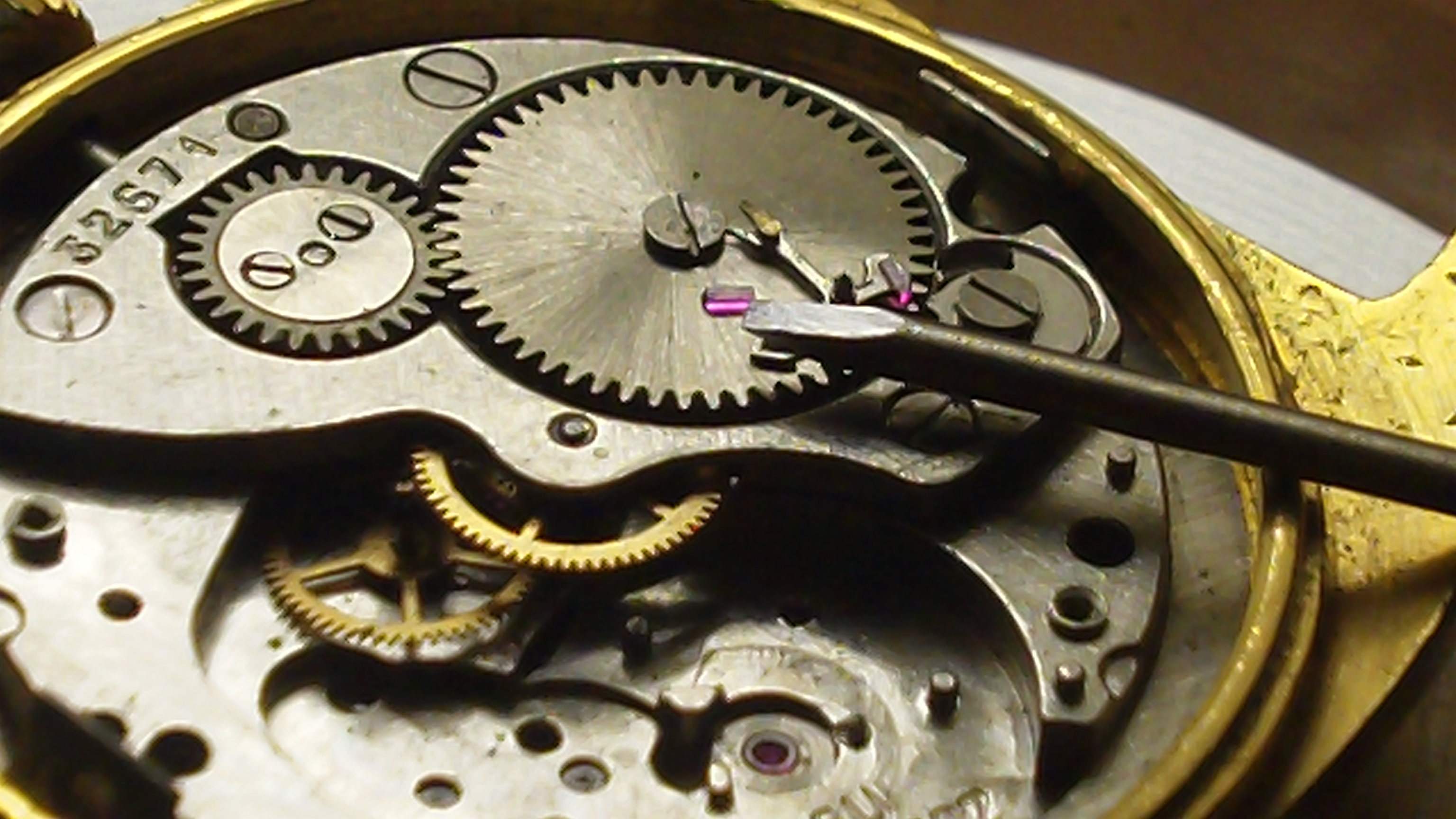

musi być taka dokładność bo inaczej nic nie wyjdzie ,zobaczcie ,to szlifowany syntetyczny korund [szafir, rubin ] ,punkt ostrza to 0,003 mikronaObrazek

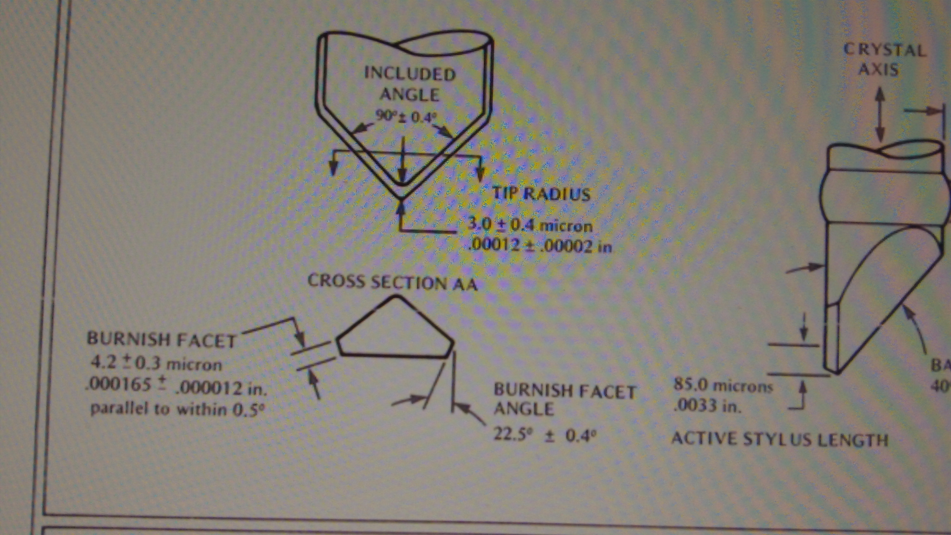

Obrazek no właśnie nie ma ,i jak to zrobić automatycznie ?

Post napisał: atom1477 » 11 kwie 2023, 12:04
Małe i bardzo ostre ostrza zwykle się robi chemicznie.

,ale to jest kwadrat i stożek ,jak to jest zrobione ? to zatrzask [zapadki ]zegarka męskiego , przekrój 0,45x045mm ,ostrza to jeden [około ] mikron ,no i po to takie maszyny staroświecka na cnc ma być przerobiona ,wątpliwe jest aby ktoś w produkcji seryjnej szlifował ręcznie takie rzeczy ,numer zegarka to 32671 ...to już mówi za siebie

Post napisał: atom1477 » 11 kwie 2023, 12:27
Na pewno nie jest robione na frezarkach.
A ostrzy nie robi się wprost na żadnych maszynach (jeżeli już mowa o ostrzach robionych nie chemicznie). Robi się powierzchnie boczne, a ostrze wychodzi samo.
Jak za mocno przeszlifujesz powierzchnię boczną, to ostrze nie stanie się większe/gorsze. Tylko po prostu przesunie się na bok. Więc precyzja maszyny nie ma bezpośredniego wpływu na wielkość ostrza.

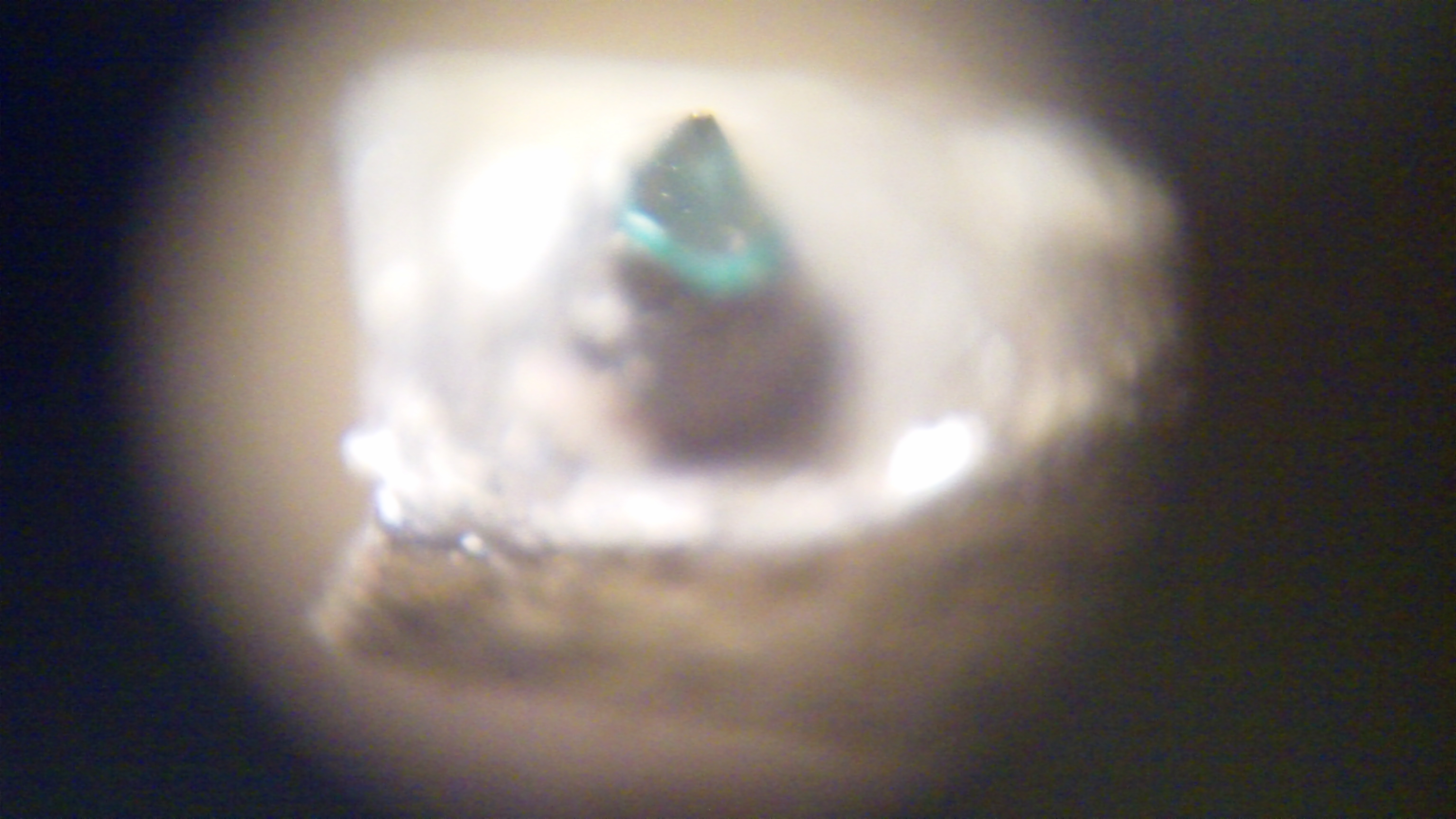

można byłoby się zgdzić z tym faktem ,zastanawiam się czy nie są robione z długiego pręta rubinowego ,jak z automatu wchodzi pręt przez zacisk jest szlifowany cięty i podajnik podaje kolejny okrągły kawałek a reszta jest w uchwycie Obrazek
Dodane 5 minuty 14 sekundy:
tu jest nieprawdopodobny szlif boczny,krawędzi ,zrobiłem pod mikroskopem powiększenie 1000 razy i nie widać śladów obróbki to mnie zastanawia również ,to poważny dylemacik
