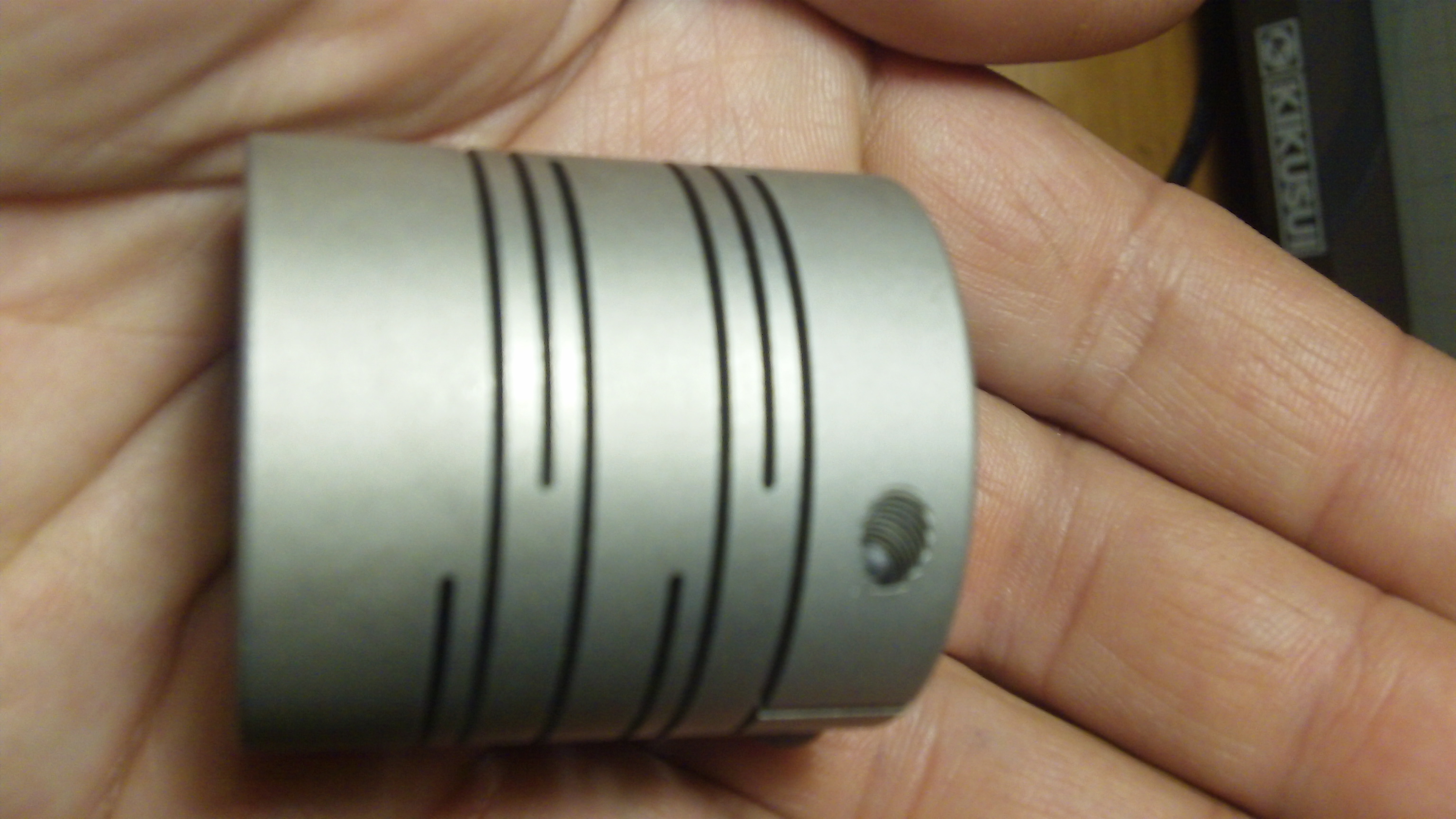

najlepsze będą te właśnie ,mają znikomy błąd skrętny i są bardzo dokładne ,to na foto jest glin ,identyczne leca z Japan z nierdzewki 8) Obrazek

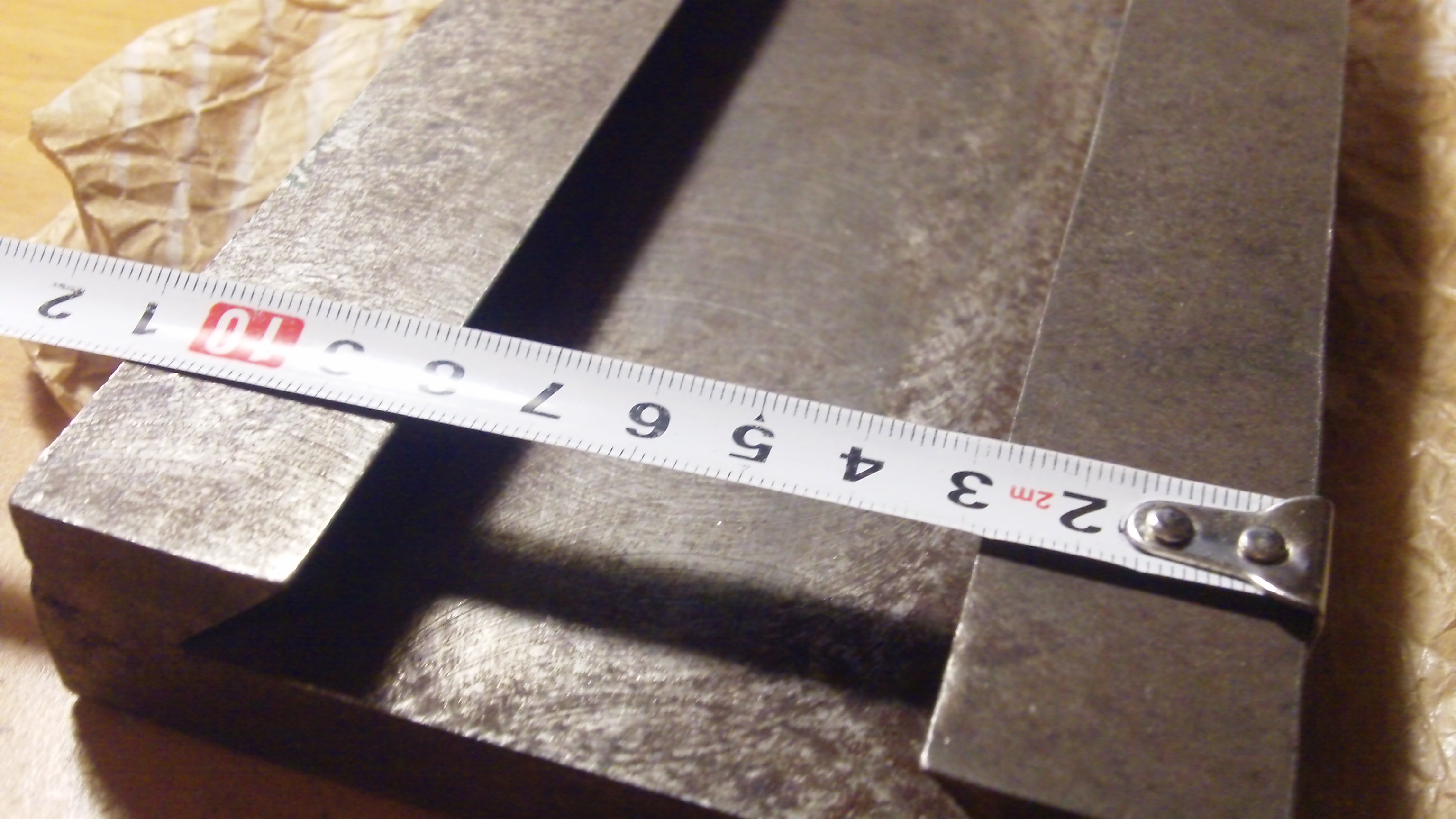

gadałem ,gdzieś tam gdzieś u kogoś o prowadnicy na jaskółczy ogonek ,potrzebuję to zrobić przez kogoś kumatego w wolnym czasie
Dodane 3 minuty 32 sekundy:
tu [ ze stali [żeliwo to raczej nie wchodzi w rachubę ]o wymiarach 450 x 100 i 50 [wysokość] ,a długość suwadła 120mm?i jaka obowiązuje cena za cm? czy taniej kupić chinola ?,to górne suwadło mam ,ale trzeba go poprawić do przyzwoitości
Dodane 26 minuty 40 sekundy:
nie wiem czy ten Człowiek jeszcze istnieje na tym forum ,ale jeśłi ktoś z Was ogarnąłby temacik to proszę napisać albo tu albo na prywatny :?
Dodane 11 minuty 2 sekundy:
a ,jeszcze jedno ,wystarczy zrobić zgrubnie ,dokładnosć niska powiedzmy różnica po obu stronach +/-0,5mm i bez szlifowania tylko żdzierakiem bez szlifowania ,dokładności i szlifowanie dam radę zrobić we własnym zakresie ,precyzja to żaden dla mnie problem ,ale nie mam diabła* 5t do frezowania takich rzeczy ,sztaby stalowej konstrukcyjna ,podatna na powierzchniowe hartowanie [niezbyt twarda,raczej miękka ] ]też nie posiadam ,ale mogę zakupić i podesłać ,frezy 45st też podeślę na stracenie ,taki suporcik nie będzie miał praktycznie przeciążeń
,ale musi być ślizgowy [,na kulkach nie osiągam precyzji przemieszczeń ,prowadnicach z wózkami kulkowymi ]proszę tu pisać jeśłi ktoś w ogóle jest zainteresowany]
Dodane 8 minuty :
mam tą górę prowadnicy ,trzeba ją poprawić ,a podstawę czyli dół zrobić Obrazek

Akurat żeliwo na taki element maszynowy jest najlepszym rozwiązaniem....
Dlatego nie rozumiem, dlaczego powtarzasz w każdym wątku, że nie chcesz żeliwnego?

Ogólnie w maszynach,do maszyn jest prawie ,że doskonale,bardzo wysoka sztywność,rozszerzalność cieplna bardzo niska ,praktycznie nie wymagałoby smarowania,super do obróbki mechanicznej,ale jest też Kruche i nie daje się niklować ,chromowa,pokrywać galwanicznie oraz precyzyjnie wyszlifować gdyż zawiera blisko 2 i więcej procent węgla

bas01 pisze:praktycznie nie wymagałoby smarowania,super do obróbki mechanicznej,ale jest też Kruche i nie daje się niklować ,chromowa,pokrywać galwanicznie oraz precyzyjnie wyszlifować gdyż zawiera blisko 2 i więcej procent węgla
Gratulacje. Napisałeś 100% bzdór.
bas01 pisze:,ale nie mam diabła* 5t do frezowania takich rzeczy ,
Tu też piszesz głupoty. Zazwyczaj frezuje sie jaskołkę skrętną głowicą i frezem tarczowym bo wtedy nie ma błędu np. wyszczerbienia ostrza a samo frezowanie jest niewielkim obciążeniem dla samej maszyny i można to wykonać na małej delikatnej frezarce.

Zamierzasz chromować "jaskółki" ?
W jakim celu ? - żeby było gorzej ?
Żeby dopasować prowadnice i tak musisz skrobać.

:wink: ploterkiem chcesz zrobić jaskółki ze stali? Pokaż jak to robisz i czym ,nie pisz kolego bzdur ,chrom aby nie żarła rdza ,oj losie losie...

Przecież ci pisałem w innym temacie który odkopales z 2017 roku... że na moim ploterze 700x600 1,5t elektrowrzecionem 9kW robiłem to i nie miałem żadnego problemu , waga maszyny to nie wszystko.
Wyobraź sobie że ploter może frezować stal , nie każdy obrabia tylko drewno czy aluminium

bas01 pisze: Pokaż jak to robisz i czym
Opisałem jak i czym to zrobić więc co mam pokazać? Samo frezowanie stali ?
bas01 pisze:,chrom aby nie żarła rdza
Co ma rdza do chromowania żeliwa? Przeczytaj co napisałeś i nie kombinuj.
bas01 pisze:nie daje się niklować ,chromowa,pokrywać galwanicznie oraz precyzyjnie wyszlifować gdyż zawiera blisko 2 i więcej procent węgla
Żeliwo daje się chromować, bardzo lekko i łatwo sie obrabia a zwłaszcza dobrze sie szlifuje, (poza tym ze jest brudne i wydziela mnóstwo kurzu).

no jak się kłóci? żeliwo to taniocha ,nie zrobisz powłoki estetycznej ,spytaj galwanizera,możesz jedynie pokryć proszkiem i w piecu zrobić szkliwo,widziałeś porozbijane stoły teowe żeliwne? Takie min 300 kg ,no takie są jak szkło,*
.stalowa jest w takim celu aby było dobrze a nie tanio ,w ploterku masz prowadnice z żeliwa czy z chromowej stali i stalowymi wózkami ? no widzisz ,taka jest różnica między stałą a żeliwem,nie wyobrażam sobie mikroprowadnic z wózkami i kulkami typu 8mm szerokość i kulka 1mm wykonanych z ŻELIWA,jest JASNOŚĆ ? czy nie ma ? :wink:
