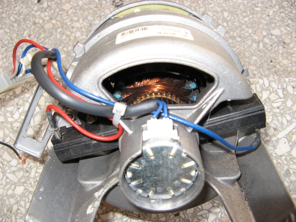

Jaka ma moc i z czego go wymontowałeś ?

Ja widziałem taki (podobny) silnik na alledrogo - od pralki...

ten silnki moze byc np od wyciagu wentylacyjnego przemyslowego no odciag wyziewow od lutownicy albo pralka albo kto wie....

Silnik , tak oczywiscie jest z nowszego typu pralek sterowanych elektronicznie i nie upieram się żeby go stosować ale mam takie więc czemu by go nie wykorzystać.
Zaletą tego silnika jest jego ciężar bo waży nie dużo a i ma małe gabaryty (ułatwi mi montaż ) dlatego planuje wypróbować go. A dokładając do tego wrzeciono które jest tematem przewodnim tego tematu może powstać cos alternatywnego do wrzecion z górnej półki.

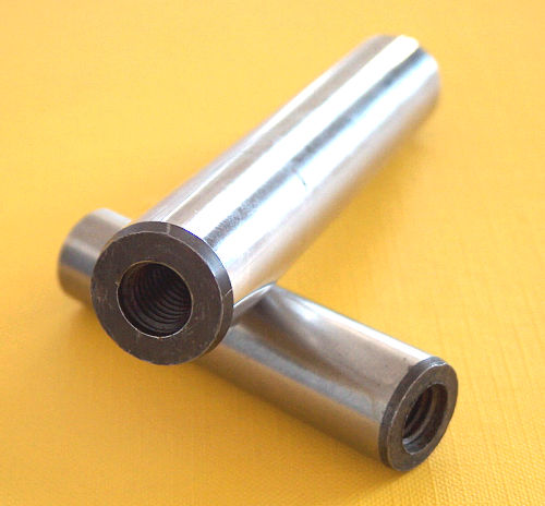

Sugeruję jednak aby wszystkie połączenia śrubowe uzupełnić kołkami stożkowymi najlepiej po sprawdzeniu dokładności ale przed pracą. Kołki stożkowe w bardzo znaczącym stopniu usztywnią maszynę i uniemożliwią jakiekolwiek przemieszczenia elementów. Koszt niewielki a efekt murowany.

Jaki zakres obrotów ma ten silnik??
