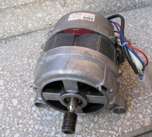

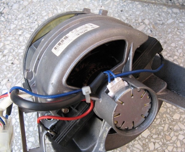

Do napędu chiałem wstępnie zastosować silnik taki jak na foto (14 000 obr/min) silnik posiada prądniczkę tacho..

Wszystko jest fajne ale ten wrzask tego silnika. Czy nie lepiej zastosować silnik indukcyjny i zastosować przekładnię na pasie zębatym?
markcomp77
Posty: 3943
Lokalizacja: k/w-wy
Post napisał: markcomp77 » 13 wrz 2006, 20:32
ALZ pisze:Wszystko jest fajne ale ten wrzask tego silnika. Czy nie lepiej zastosować silnik indukcyjny i zastosować przekładnię na pasie zębatym?
zdecydowanie silnik indukcyjny - ja mam parę narzędzi napędzanych takimi silnikami...
nie są BARDZO mocne -ale za to można pracować w ciszy ;)
nawet mini tokarnia została przerobiona na zasilanie z takiego silnika
jednak - jeśli chodzi o moce - to nie są duże :(
hmm Panowie ten silnik wydaje naprawde cichy i przyjemny dzwięk , jutro nagram filmik z pracy owego silniki i naprawde porównując go z elektrowrzecionami chodzi naprawde cicho

Post napisał: markcomp77 » 13 wrz 2006, 20:39
gmaro pisze:
kiedyś naprawiałem swój "automat" - i widziałem podobny silnik...
jednak jakoś trudno mi uwierzyć, że będzie on cichutki przy dużych obrotach i pod obciążeniem...
jednak trzymam kciuk.... bo jeśli projekt z wrzecionem się powiedzie ?

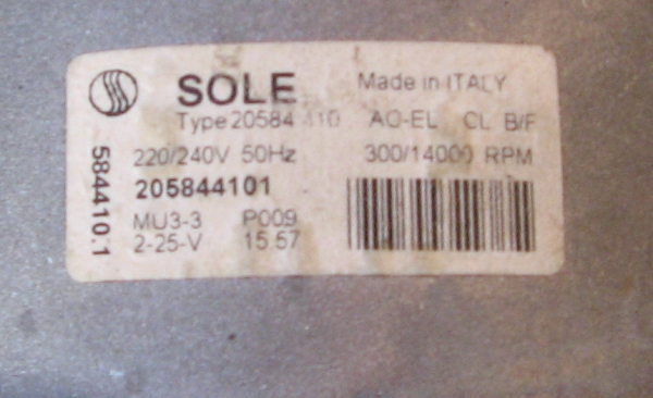

Post napisał: anoda » 13 wrz 2006, 21:24
Przepraszam Kolegów , ale jakiego typu jest to silnik? Mnie wygłada on na indukcyjny - ale tylko ze zdjęcia.
[ Dodano: 2006-09-13, 21:26 ]
a pokusiłbym się o stwierdzenie - indukcyjny ze zwartym zwojem . Czy dobrze kombinuję?
