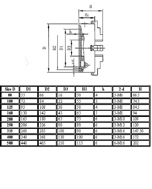

Igor . podaj namiar na faceta , od którego kupiłeś ten piękny uchwyt. Podaj też dokładny symbol uchwytu bo ze strony producenta żaden mi nie pasuje do twojego . Na allegro też nie znalazłem uchwytu , takiego jak twój i takiej cenie ( może podrożał ). Bo owszem , znalazłem ,ale mocowane na 4 sruby , a rozumiem ,że ty kupiłeś mocowany na 3 sruby .
Ja potrzebuje na 3 sruby do Nutola .Ten twój uchwyt 4 szczękowy jest samocentrujący ? ( bo się już pogubiłem). :sad: [/fade]

Ja do swojej tokarki Einhell kupowałem uchwyt Fuerda 4-szczękowy samocentrujący 80 mm u gościa masterlee http://allegro.pl/show_user_auctions.php?uid=420078 natomiast jak szukasz planszajby czyli 4 szczękowy z niezależnie ustawianymi szczękami to polecam gościa metal24 http://allegro.pl/show_user_auctions.php?uid=3185812
Pozdro
[ Dodano: 2008-01-23, 15:14 ]
Wszystkie uchwyty Fuerda (oprócz fi 500) mają mocowanie na 3 śruby - zobacz kulumna 2-d na rysunku poniżej który ściągnąłem ze strony sprzedającego te uchwyty.

unix pisze:Wszystkie uchwyty Fuerda (oprócz fi 500) mają mocowanie na 3 śruby
Nie jest to prawda, to dotyczy tylko uchwytów samocentrujących !
Ano jest, bo jak dotąd nie widziałem w sprzedaży uchwytów Fuerda z niezależnie ustawianymi szczękami a tematem przewodnim tego wątku sa uchwyty Fuerda samocentrujące :cool: . Planszajby, te które podawałem wcześniej są innego producenta i rzeczywiście mają mocowanie na 4 śruby, co dla szczęśliwych posiadaczy tokarek Einhell nie ma żadnego znaczenia, bo zabierak ma przygotowane otwory do mocowania uchwytów na 3 lub 4 śruby :lol:

unix pisze:widziałem w sprzedaży uchwytów Fuerda z niezależnie ustawianymi szczękami
Masz absolutną rację, wyraziłem się nieprecyzyjnie. Chodzi o to, co wykazaliśmy w tym wątku, że norma przewiduje mocowanie na 3 śruby dla uchwytów samocentrujących i na 4 śruby dla planszajb.
