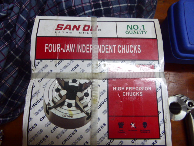

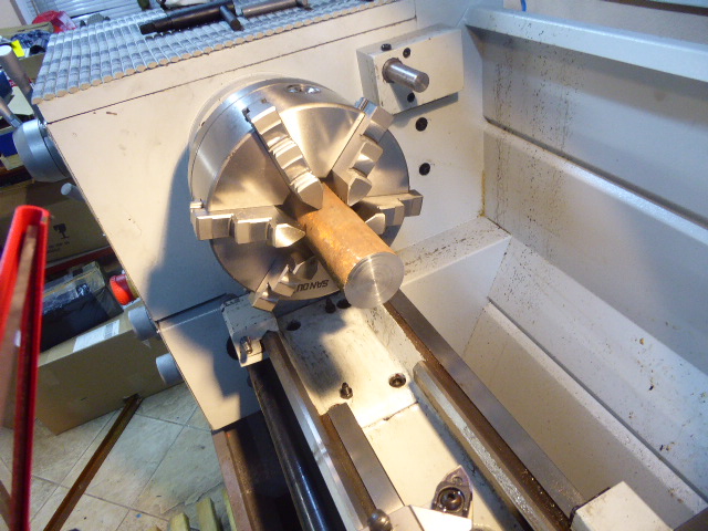

To prawda, jeśli budżet pozwala to wymieniłbym na nowy, bo prowadnice szczęk też już mogą być wytarte. Niezłe i o wiele tańsze od kultowego Bisona są chińskie SANOU, np
https://alle gro.pl/produkt/uchwyt-tokarski-3-szczekowy-200-mm-samocentrujacy-dk11-din6350-sanou-e7a83861-de67-4e16-abc4-8ba613c1b9cb?offerId=11942641676
Mam tej firmy trzy uchwyty, też 200-tki, w tym jeden sześcioszczękowy, jeden 4 z nastawnymi szczękami, i 4-szczękowy samocentrujący, i jestem z nich zadowolony. Jak za takie pieniądze to jakość porządna.
Obrazek Obrazek
Jeśli się na taki zdecydujesz, to przed zakupem sprawdź jeszcze wymiar D1 zamka uchwytu oraz rozstaw D2, czy będzie pasował średnicą do zamka oryginalnego zabieraka(bo licho nie śpi).

Zanim doczytałem zamówiłem nowe szczeki. Proponowany uchwyt miałem w TSB16. nie było z nim problemu. Jak szczeki nie zdadzą egzaminu wleci chinol. Kos już opisywał te uchwyty, na produkcji wytrzymał 3 lata.Myślę ze to dobry wynik. Wyczytałem też o obecnych uchwytach Bison, podobno robione w Chinach. W miejscu fabryki staja bloki, tak pisali.
