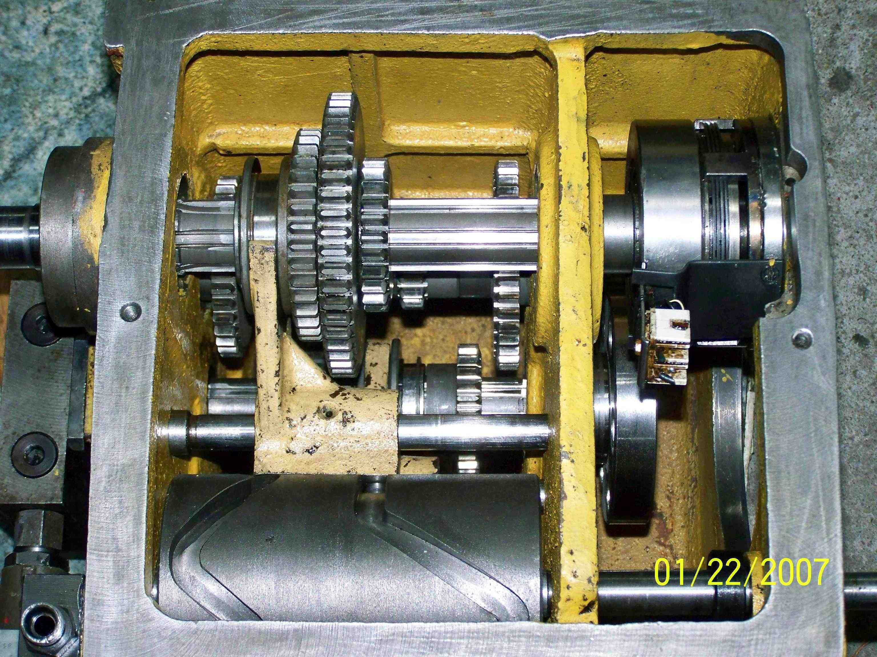

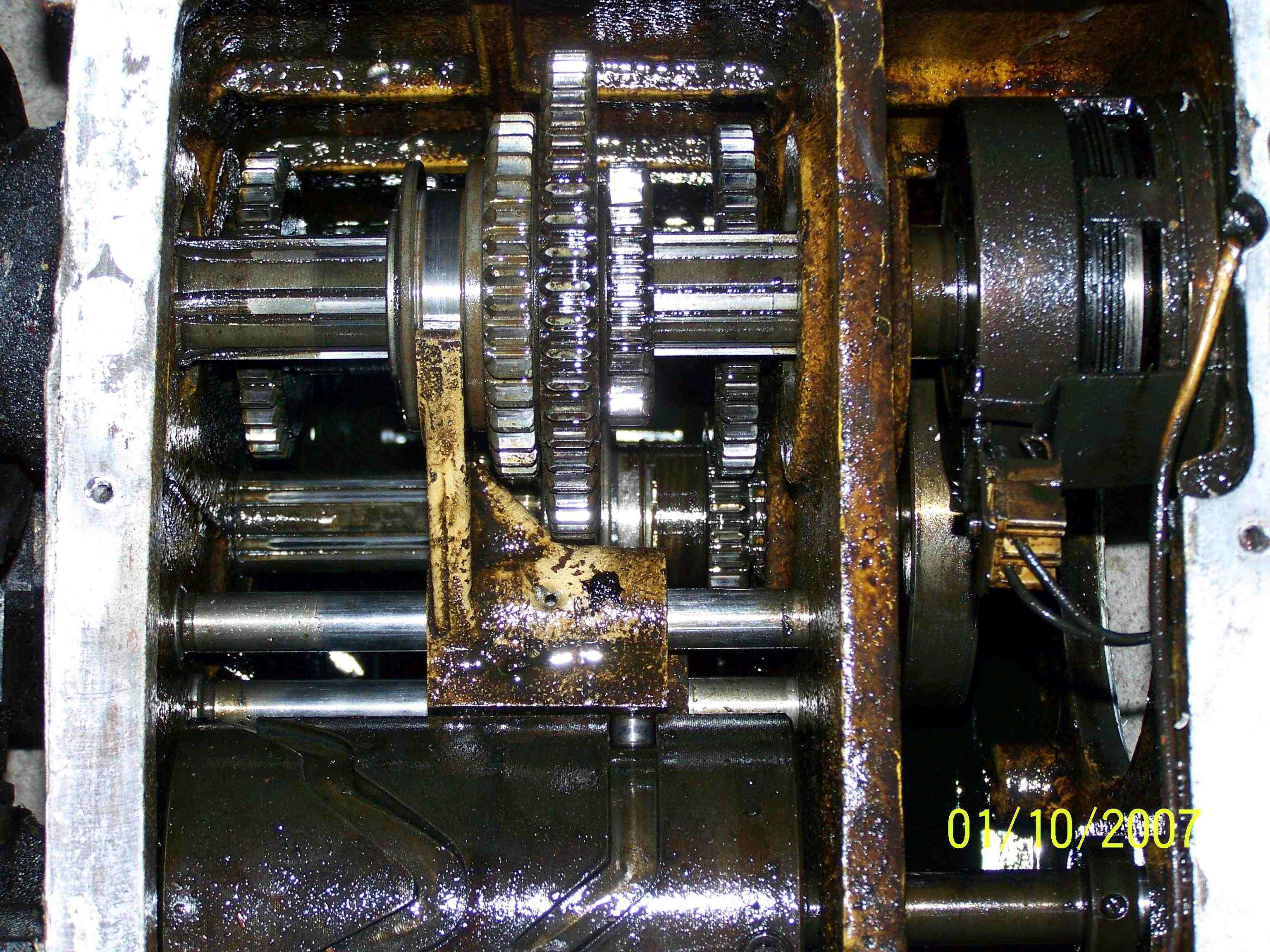

W przypadku skrzyni przekładniowej, to zamykasz szmatą odpływ i benzyna ekstrakcyjna nisko aromatyczna i pędzelek, no i trochę czasu (na bieżąco zbierasz syf by nie dostawał się do kolejnych partii maszyny). Na umycie tokarki i jej elementów poszło 10l benzyny. U mnie nie trzeba było myć skrzyni przekładniowej, bo była czyściutka. Czego nie można powiedzieć o skrzynce suportowej, bo tam nie wiedziałem jak zacząć taki był gnój.
