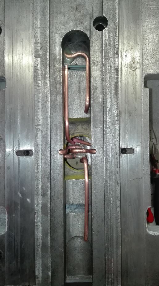

Trochę roboty poszło do przodu...

Jak prawidlowo wyregulowac (dokręcić) listwy ślizgowe znajdujące się pomiędzy suportem a łożem?

Post napisał: arkadiusz525 » 14 sty 2020, 01:21
Tak by łoże poruszało się lekko a pomiędzy łożem a listwą nie było luzu.

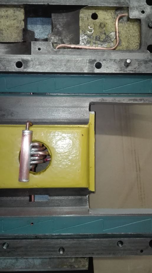

Ja również stałem się szczęśliwym posiadaczem tumki. W stanie technicznym jak większość. Łoże jest wytarte 4 dyszki ale poza tym wygląda jakby ktoś na nim gwoździe prostował. Tokarka jest juz po jakimś remoncie ale nie wiem czy łoże było szlifowane. Mógłby ktos powiedzieć jaka była grubość tylnej prowadnicy łoża?

Post napisał: Bieri13 » 14 sty 2020, 15:30
arkadiusz525 pisze: ↑
14 sty 2020, 01:21
Czyli na wyczucie....
Prowadnice mogę Ci pomierzyć ale ja mam już wyklejkę :/

Post napisał: sssTOMEKsss » 14 sty 2020, 19:43
tuma nie trzeba wyklejać...
wystarczy powiercić nowe otwory, popodkładać blaszki pod listwy zębate, obniżyć śruby z supportem i tyle

Post napisał: arkadiusz525 » 15 sty 2020, 19:19
Interesuje mnie wymiar tylnej prowadnicy łoża, po której porusza się suport. Bez znaczenia czy jest wyklejka czy nie. Ja w swojej mam wyklejke z tekstolitu przyklejonego na sylikon sanitarny, podkładki pod listwa zebata, oraz pomiedzy suportem a skrzynka suportu....

Post napisał: Bieri13 » 15 sty 2020, 21:51
Czy możesz zaznaczyć na zdjęciu o jaki wymiar dokładnie Ci chodzi?

Post napisał: arkadiusz525 » 29 sty 2020, 22:36
Obrazek dokładnie o ten wymiar mi chodzi. U mnie jest 17 mm wiecie ile było nominalnie?
Stosujecie jakies uszczelnienia pomiedzy skrzynka suportu a suportem?
Czym wklejacie rurki smarujace w suport?
Czym przyklejacie turcite?
