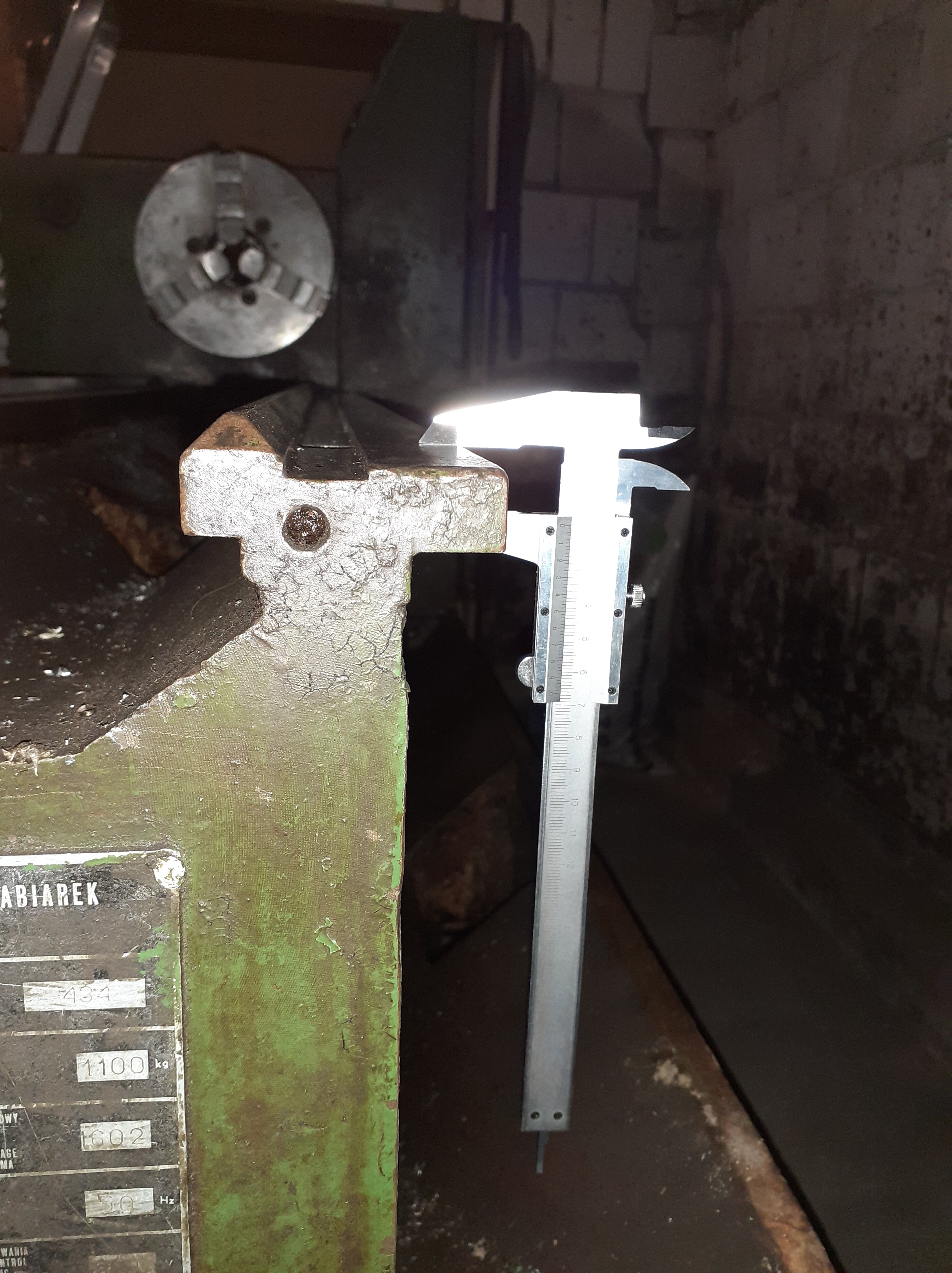

Ja również stałem się szczęśliwym posiadaczem tumki. W stanie technicznym jak większość. Łoże jest wytarte 4 dyszki ale poza tym wygląda jakby ktoś na nim gwoździe prostował. Tokarka jest juz po jakimś remoncie ale nie wiem czy łoże było szlifowane. Mógłby ktos powiedzieć jaka była grubość tylnej prowadnicy łoża?

Czyli na wyczucie....arkadiusz525 pisze: ↑14 sty 2020, 01:21Tak by łoże poruszało się lekko a pomiędzy łożem a listwą nie było luzu.
Prowadnice mogę Ci pomierzyć ale ja mam już wyklejkę :/

tuma nie trzeba wyklejać...
wystarczy powiercić nowe otwory, popodkładać blaszki pod listwy zębate, obniżyć śruby z supportem i tyle

Interesuje mnie wymiar tylnej prowadnicy łoża, po której porusza się suport. Bez znaczenia czy jest wyklejka czy nie. Ja w swojej mam wyklejke z tekstolitu przyklejonego na sylikon sanitarny, podkładki pod listwa zebata, oraz pomiedzy suportem a skrzynka suportu....

dokładnie o ten wymiar mi chodzi. U mnie jest 17 mm wiecie ile było nominalnie?Stosujecie jakies uszczelnienia pomiedzy skrzynka suportu a suportem?
Czym wklejacie rurki smarujace w suport?
Czym przyklejacie turcite?
