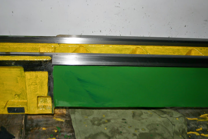

Post napisał: GABE » 16 kwie 2014, 08:41
Odebrałem łoże po szlifowaniu w Porębie u Krzysztofa Hąca
Czekałem trzy tygodnie, ale cena atrakcyjna i wykonanie dobre
ObrazekObrazekObrazek

Post napisał: ak47 » 16 kwie 2014, 20:31
ile za szlifowanie ? transport samemu czy kurierem w obie strony ?

Post napisał: GABE » 16 kwie 2014, 21:05
Transport samowolnie - przyczepką :grin: tzn. samodzielnie.
Szlifowanie łoża tokarki 10cm - 100netto - całkiem najtaniej w okolicy.
Nie chcę się wypowiadać na temat firm które świadczą usługi, ale jako pośrednicy i cenią sobie 1500-2000-2200netto za metr :shock:
Chyba lekkie przegięcie :razz: niech czekają na leszczy, zawsze jacyś się trafią.....
Jeszcze w dobrą cenę mieli Mechanicy z Pruszkowa.
