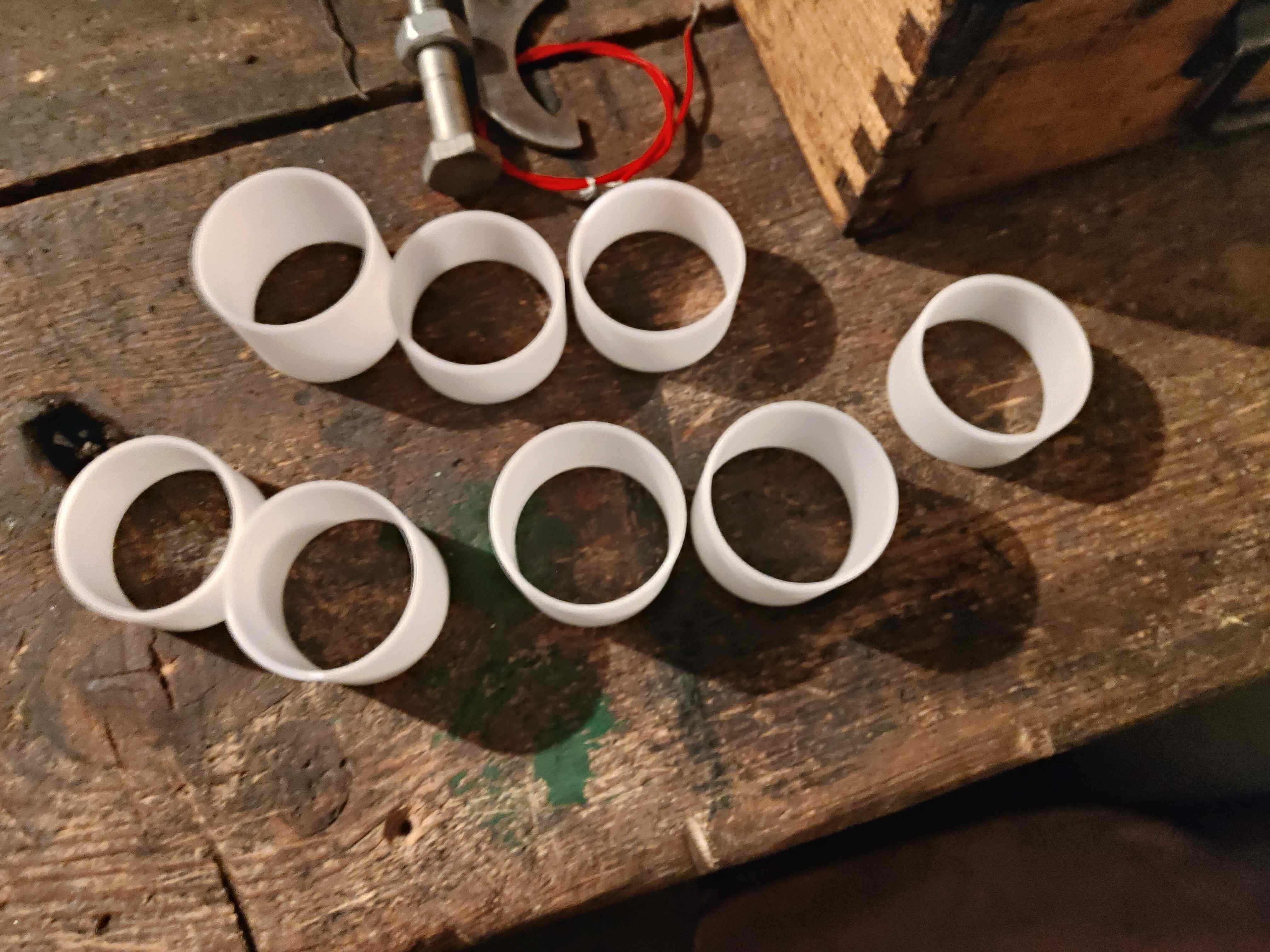

Dzień dobry.
Jaki materiał nada się na tuleje do aluminium?
POM-C jest zdecydowanie za twardy.

PA, PE, PVC, PTFE... do wyboru do koloru. Generalnie to zbyt ogólnie postawione pytanie.

PA znacznie zmienia wymiary pod wpływem zmiany temperatury.
PE pełza jak szalone.
PVC nie wiem.
PTFT też wyżera.

pozostaje ci jedynie igus albo odlewaj sam z babitu :D za zużycie może odpowiadać również powierzchnia panewki, oryginalna ma porobione rowki olejowe ale również ma się gdzie pomieścić brud.
w sztycy używa roxshocks igusa

To nie wina brudu bo w środku żadnego nie ma.
Tylko jakim cudem miękki plastik ściera twardy metal???
Oryginalne były pokryte miękkim teflonem , miały rowki i też wyżarły wydarłu jak wścieknięte a warstwa teflonu na tulejach została nienaruszona.

Post napisał: szopenn » 18 sie 2021, 15:00
zrób sobie chrom techniczny i zapomnisz o problemach.

No ale to pewnie przez to że tuleje nie są w osi względem siebie.

prosteiszkuteczneWynalazki pisze:o ale to pewnie przez to że tuleje nie są w osi względem siebie.
co ty pleciesz... przecież takie rzeczy to się wyczuwa od razu z ręki jak się przesuwa rurą w goleniu.
