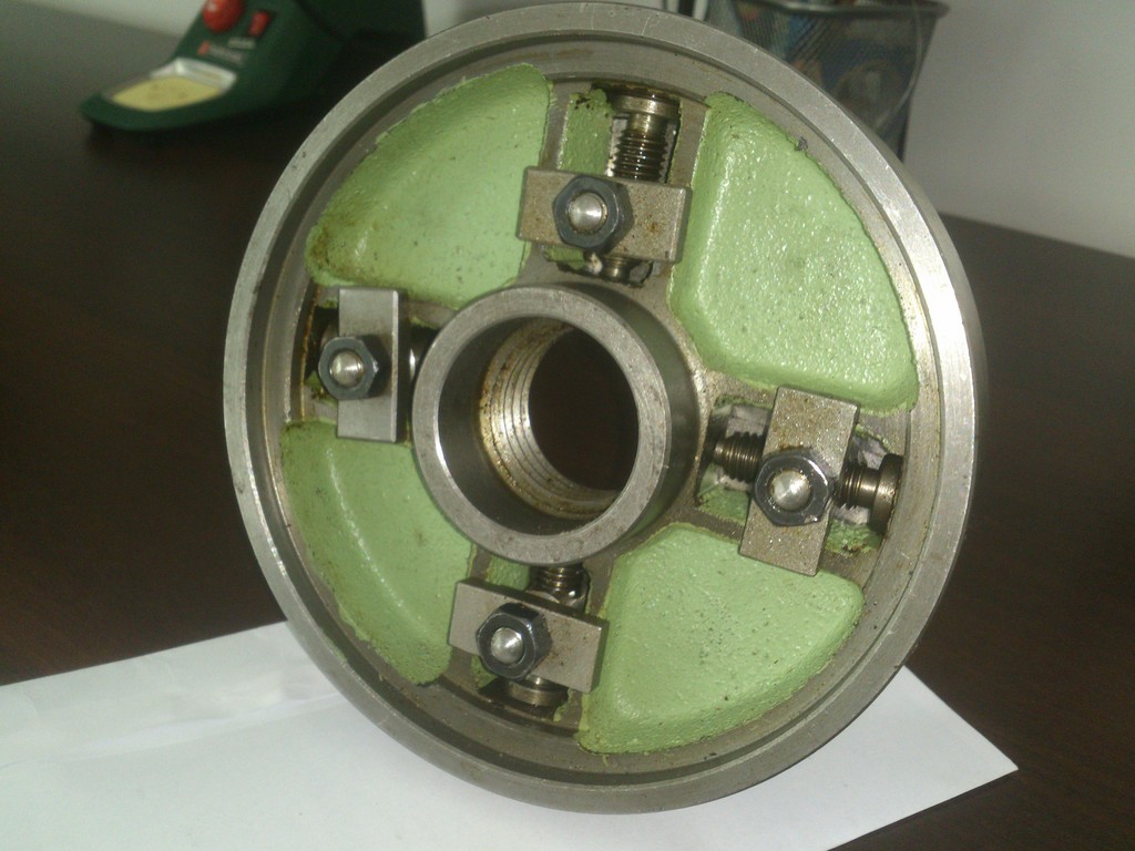

Gwint na wrzecionie widzieliście na fotkach. Stary zabierak po odkręceniu, wyczyszczeniu i nasmarowaniu nie nakręcę bez rury czy podbijania. Nakręca się bardzo ciężko. Tokarz po to potrzebuję wrzeciona by właśnie gwint dopasować. Czytam forum w każdej chwili i rozumiem, dlaczego mam sam przetoczyć zamek. Tokarz twierdzi, że jak będzie miał wrzeciono i uchwyt to z jednego mocowania zrobi tak, że nic nie będę musiał poprawiać. Nie ja jestem tokarzem ale ta teoria średnio mi leży i będę prosił by zostawił naddatek i zrobię jak piszecie. Chociaż nie ukrywam, że nogi mi miękną na sama myśl o tej robocie :mrgreen: Zmieniałem zaraz po kupnie uchwyt na nowy i musiałem staczać zamek o kilkanaście mm. Niby prosta robota, chciałem dopasować ładnie by na wcisk uchwyt wchodził. Miało być dobrze a wyszło jak zawsze :mrgreen: Nie zapominajcie, że mam za sobą raptem kilka godzin spędzonych za tokarką.

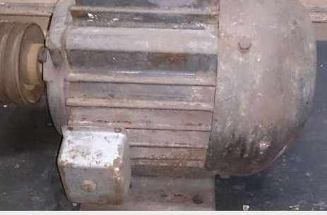

No to tak jak ja, mi też się czasem "nogi uginają" dobrze powiedziane, znalazłem zdjęcie silnika z pokrywką to za jakiś czas wstawię w tamtym temacie.

Drogi kolego jeśli nakrecisz coś na gwint, przetoczysz, i potem znowu odkręcisz i nakręcisz, to nie ma takiego gwintu, który ułożyłby sie ponownie idealnie tak samo. Zawsze będzie różnica, choćby mało istotna, bo obie części muszą mieć pewien luz gwintu by dać się nakręcić na siebie. Wyjątkiem są części w których gwint sprzężony jest np ze stożkiem (rzadziej pow.cylindryczną) jak np we wrzecionach szlifierskich, gdzie gwint jedynie dociska stożkowe powierzchnie do siebie zapobiegając ich luzowaniu

Tak więc, jak już zatoczysz kołnierz, to już go nie odkręcaj, zmieniaj tylko uchwyty na zamku, bo każde odkręcenie będzie wymagało korekty zamka..

Czyli najlepiej każdy uchwyt mieć na tarczy zabierakowej tego typu :

Roman tak zrobię. Poproszę tokarza tylko o zgrubną obróbkę a resztę dokończę sam po założeniu wrzeciona. Obawy mam tylko co do samodzielnego zataczania zamka. Już raz to robiłem i zmaściłem. Zbierałem bardzo mało by ciasno uchwyt nachodził. Prawie już dało się założyć, ostatni przejazd z minimalnym zbiorem i porażka. Uchwyt wchodził za luźno. Brak doświadczenia zwyciężył. Ale nic, może się uda tym razem. Tarcza będzie grubsza, w razie czego jeden błąd wybaczy :mrgreen: Zabieraka nie planuje w przyszłości demontować.
Mam jeszcze jeden uchwyt 150 czteroszczękowy. Mocowanie ma na gwint M32. Do niego dorobię tarczę przykręcaną do zabieraka z kawałkiem pręta z gwintem.Obrazek
[ Dodano: 2016-07-18, 15:17 ]
Mat3ys pisze:Czyli najlepiej każdy uchwyt mieć na tarczy zabierakowej tego typu :
I taką tarczę jak pokazujesz przykręcam do swojej tarczy nakręconej na wrzecionio?

Tak na cztery śruby wkładasz, przekręcasz i dokręcasz nakrętkami. Tylko przeważnie już wrzeciono jest pod taki uchwyt z odpowiednim stożkiem. Jednak można sobie dotoczyć flansz na tego typu mocowanie. Jednakże jest to trochę skomplikowane i wymaga modyfikacji tej pierwszej tarczy.

kavior pisze:Mam jeszcze jeden uchwyt 150 czteroszczękowy. Mocowanie ma na gwint M32. Do niego dorobię tarczę przykręcaną do zabieraka z kawałkiem pręta z gwintem.{ALT}
Do tego maleństwa wytocz grubościenną rurę zakończoną gwintem M32 i mocuj w uchwycie trzy szczękowym, zaoszczędzisz sobie pracy przy montażu i demontażu tej planszajbki.

Nie no, to jest tarcza podobna jak do TUD-40
albo TUJ-48 a w TUE-35 jest poprostu gwint bez stożka. Mat3ys tak tylko wtrącił uwagę, że lepiej mieć tego typu mocowanie na wrzecionie, jednak u Ciebie to nie będzie pasowało, Dokładanie drugiej tarczy do tarczy to średnio przemyślany pomysł. Najlepiej dorób sobie tarczę na uchwyt 3-szczękowy jaki tam masz 200 albo 160 mm, a tego małego czteroszczękowca złapiesz w lewe szczęki od zewnątrz gdy zajdzie taka potrzeba aby go zastosować.
Dodaję zdjęcie silnika z puszką jakie wynalazłem, jest to silnik właśnie takiego typu ale bez kołnierza

Pioterek juz rozumiem:-) i dziekuje za zdjecie silnika.
