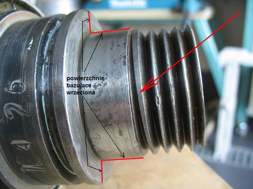

Ostatni zwój jest wynikiem wycofania noża,nic więcej.Gwint ma taką długość,by zapewnić zaciśnięcie uchwytu do flanszy.Czy gwint będzie miał dł. większą o 3mm czy 5mm nie ma znaczenia.Uchwyt musi być dociądnięty do flanszy.Odcinek bez gwintu,który wchodzi do uchwytu,oraz czoło flanszy obrabiasz na swojej maszynie.Uchwyt na gwincie chlapie się jak za duże kalosze,bo to nie ma znaczenia- pasowanie gwintu tuleii względem gwintu w uchwycie jest luźne.Pasowanie w granicy 0,02 mm jest bardzo dobre.Jak wykonać takie cudo jest na YT. :wink:

kavior pisze: Zgadza się. Tarcza po nakręceniu opiera się o kołnierz wrzeciona ale po kilku poprawkach jej gwintu jest taki luz pomiędzy zwojami, że tarcza lata na boki. Po prostu gwint jej nie dociska do kołnierza.
To co gwint (przeciągnięty) przepuszcza że nie dociska?
Tarcza powinna bazować pasownie na części cylindrycznej i być dociśnięta do kołnierza a gwint powinien mieć trochę luzu by się to wszystko ułożyło.

Post napisał: RomanJ4 » 24 lip 2016, 14:19
Dokładnie tak jak sugerują koledzy - gwint nie jest do centrowania uchwytu (może być nawet luźny), tylko do dociśnięcia do części bazującej, czyli w tym przypadku części cylindrycznej i kołnierza wrzeciona.. i to z nimi muszą być spasowane części cylindryczna i oporowa zabieraka uchwytu nakręcanego na końcówkę wrzeciona..
i to na tych właśnie powierzchniach sprawdza się czy wrzeciono bije.

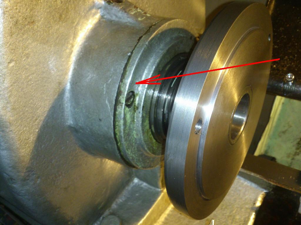

Post napisał: kavior » 28 lip 2016, 20:29
Ufff.... wrzeciono dzisiaj udało się wrzucić do tokarki :razz: Trochę zabawy z tym miałem, brakowało mi trzeciej ręki ale po wylaniu kilku setek potu dałem rade :mrgreen: Do montażu użyłem śruby, którą demontowałem wrzeciono. Teraz prosiłbym o wskazówki jak postępować, dociągać łożyska. Wstępnie dokręciłem pierścień łożyska walcowego oraz wewnętrznego stożkowego. Łożysko od strony uchwytu reguluje się pierscieniem zaznaczonym na fotce? PO dokręceniu tych trzech śrub do oporu nie ruszę wrzecionem a jestem prawie pewien, że jak rozbierałem tokarkę były do końca dokręcone :roll: Zresztą taka regulacja byłaby bez sensu bo nie ma żadnego zabezpieczenia tych śrub. Coś źle poskładałem czy ki czort?
Dodam jeszcze, że oczywiście mieliście racje, że nie da się na gotowo wykonać zabieraka. Po dociągnięciu łożysk i założeniu tarczy bicie na jej zamku miało 0,15 :mrgreen: Przetoczyłem wstępnie i wyszło może 0,02 ale zacząłem jeszcze bawić się łożyskami i zrobiło się 0,09.
Mam nadzieję, że nie strzeliłem sobie w kolano nie smarując łożysk przed montażem? Jakby nie było jest smarowanie rozbryzgowe olejem....

Post napisał: RomanJ4 » 28 lip 2016, 22:31
kavior pisze: Łożysko od strony uchwytu reguluje się pierscieniem zaznaczonym na fotce?
nie, jest od tego nakrętka(z przeciwnakrętką) dociskająca wewnętrzną bieżnię wewnętrznego łożyska
popuść najpierw te nakrętki na luz, a potem dokręć pokrywę łożyska przedniego.
Po dokręceniu pokrywki dokręcaj wstępnie nakrętkę obracając ręcznie wrzeciono(w obie strony), aż wyczujesz lekki opór, ale bez "przeskakiwania"(za mocno). Dokręć przeciwnakrętkę, uruchom tokarkę i obserwuj czy łożyska nie zaczynają się mocno grzać na biegu jałowym. Jeśli tak, to popuść o 1/6 i znów obserwuj, i tak aż do skutku. Łożyska powinny być przedtem nasmarowane (do składania też, podczas próby na obrotach łożyska mogą się lekko zluzować - układają się)
Jeśli się nie grzeją, to zrób statyczną próbę z naciskiem promieniowym poprzez dźwignię włożoną we wrzeciono, i ewentualnie dokręć (to samo po stwierdzeniu luzów podczas przecinania, zwracając cały czas uwagę na temperaturę łożysk).
