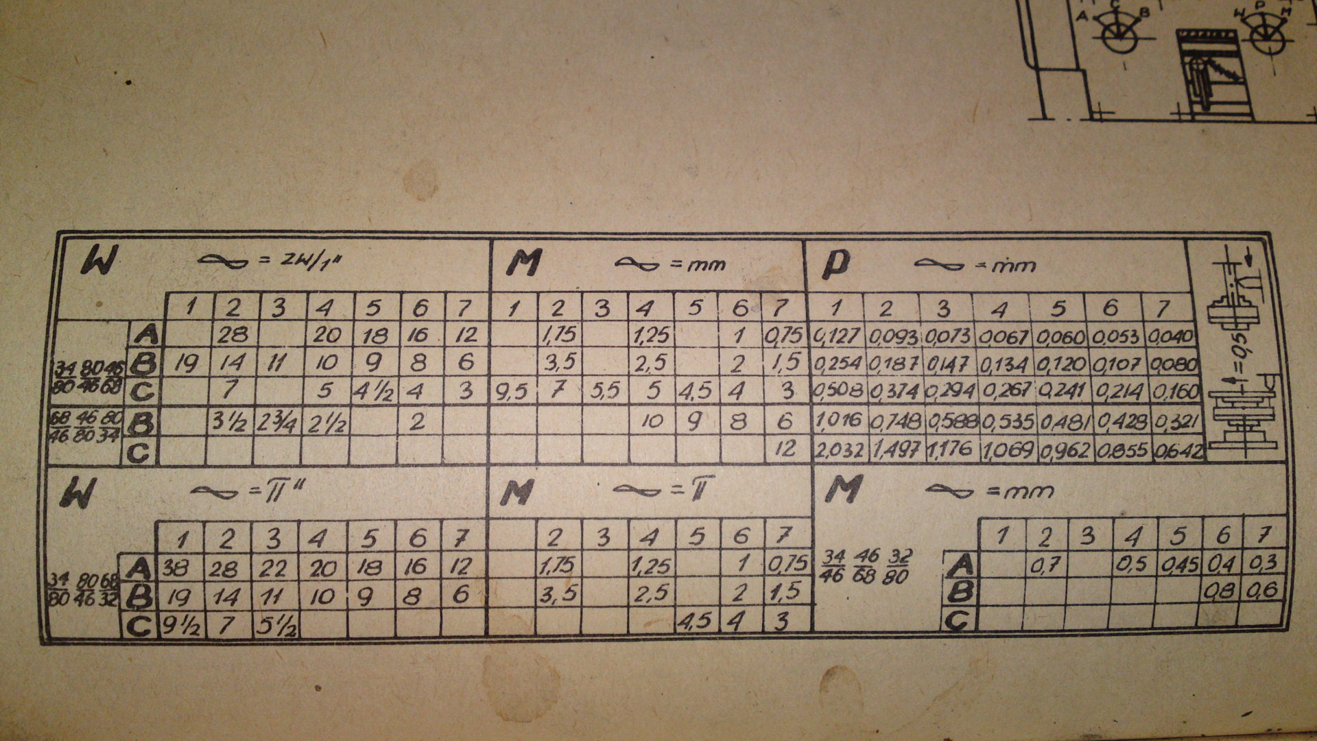

mam jeszcze takie pytanie odnośnie tabelki gwintów , i pustych w niej miejsc , w te puste miejsca można wpisać skoki tylko będą one mało spotykane albo nawet wcale , przecież jakieś koło zębate tam będzie i jakiś skok się uzyska , jak to z tym jest?

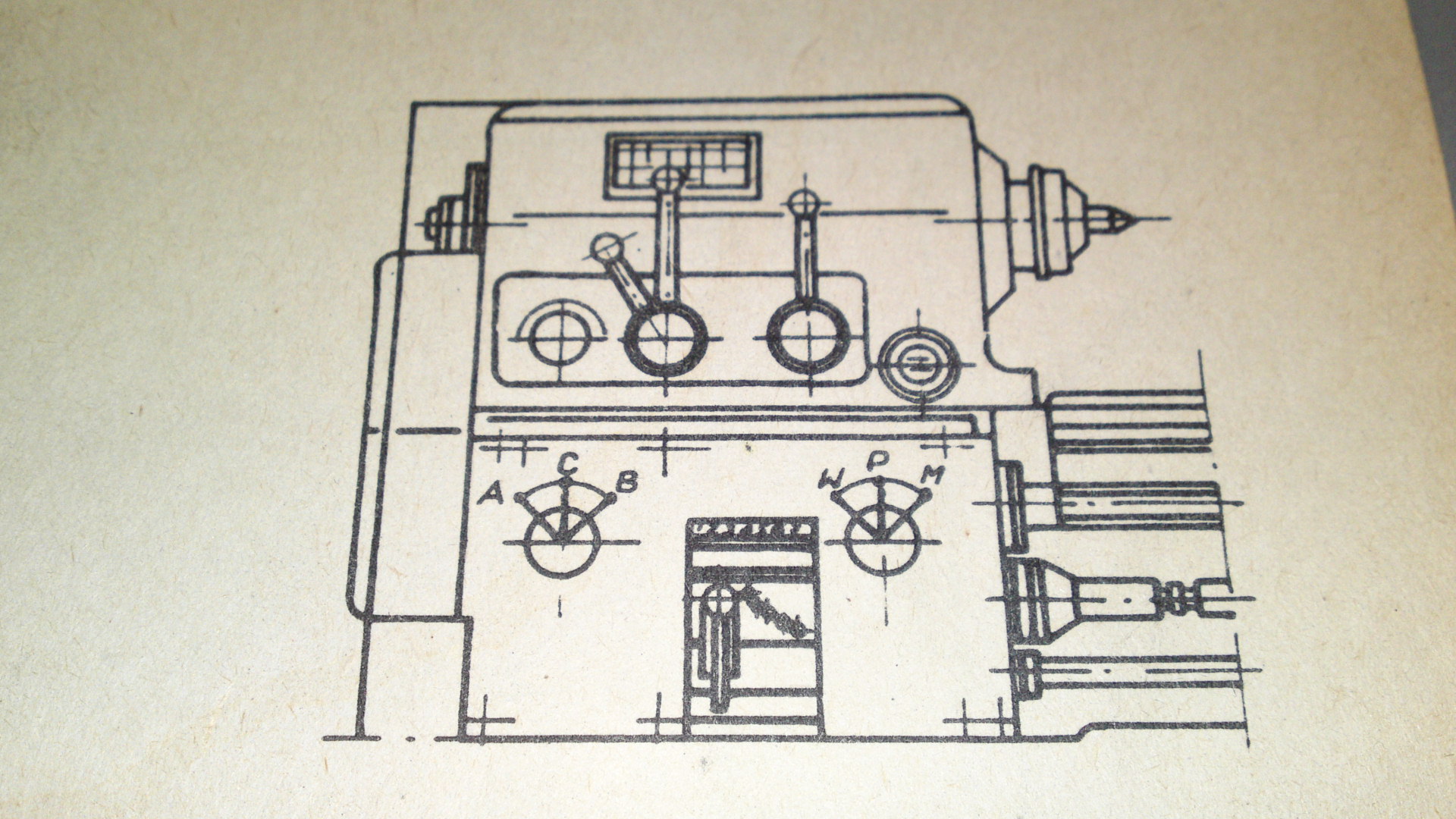

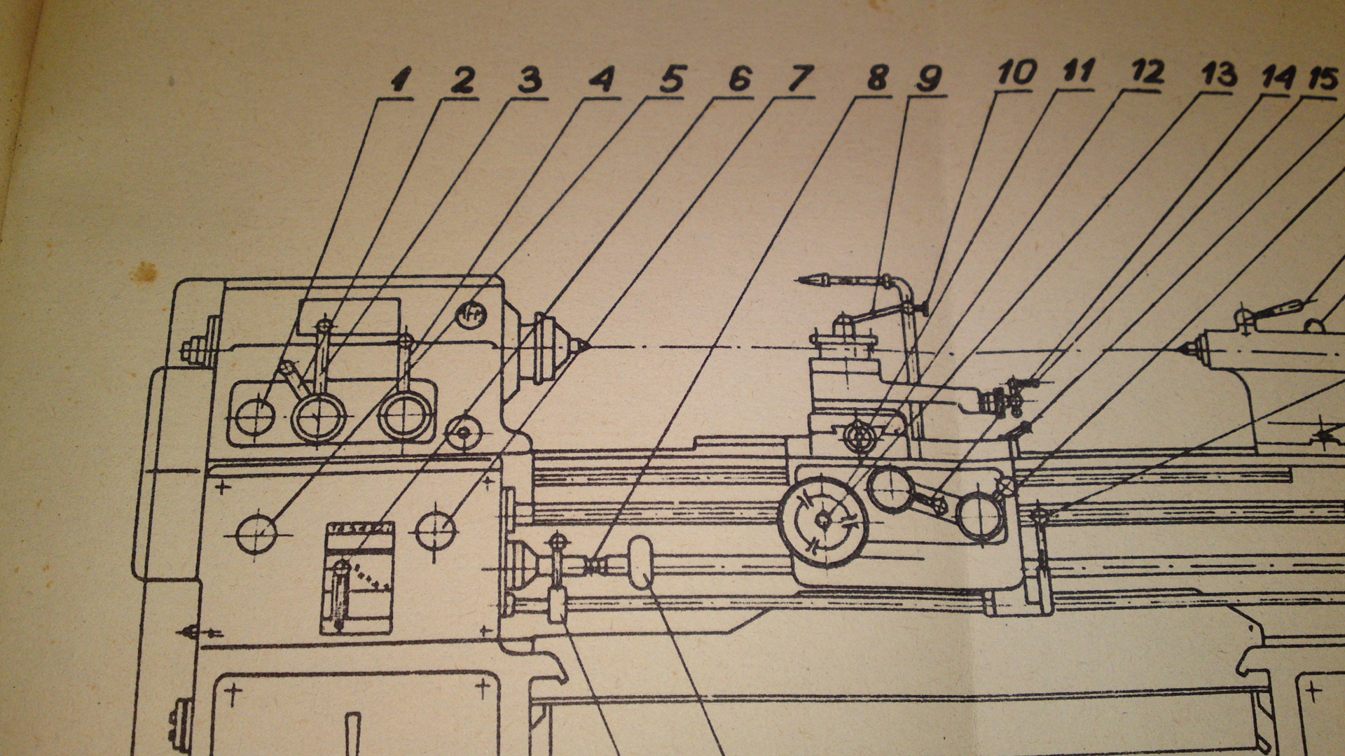

Witam jestem tutaj nowy i proszę o wyrozumiałość
Nabyłem tokarkę TUE 40 z 92r i mam pewien problem nie potrafię włączyć śruby od posuwu nie wiem czy jest coś nie tak czy ja poprostu nie potrafie nie mam dtr-ki i tabliczki mało czytelne widziałem tu na forum zdjęcia tabliczek ale nie wiele mi to daje bo nie wiem która dzwignia gdzie prosze o konkretny opis ustawień aby kręciała się śruba dalej jakoś sobie pradzę pozdrawiam
sajgon
- ELITA FORUM (min. 1000)
- Posty w temacie: 8
- Posty: 1010
- Rejestracja: 15 lis 2011, 14:21
- Lokalizacja: Śląsk
lukasbar, powinno coś pomóc :
Nawrotnicą wybierasz kierunek pociągu ,( gwint lewy/prawy )
tu masz ustawienia pokręteł A B C - wg tabelki (nie tak jak na zdjęciu A C B ) ; W P M - Whitworth , Posów , Metryczny
W pozycji "P" obraca tylko wałek posuwu
w pozycjach "W" "M" obraca i śrubę i wałek
