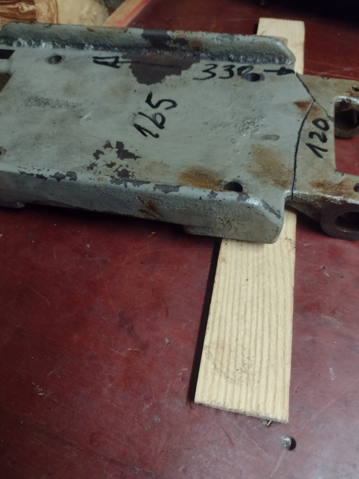

Cześć,

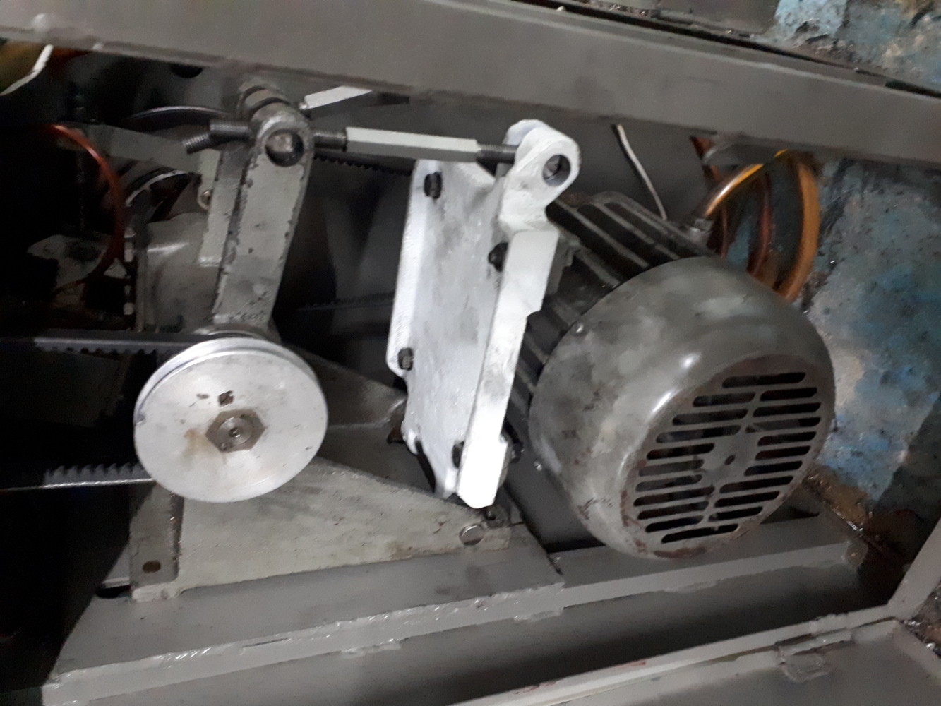

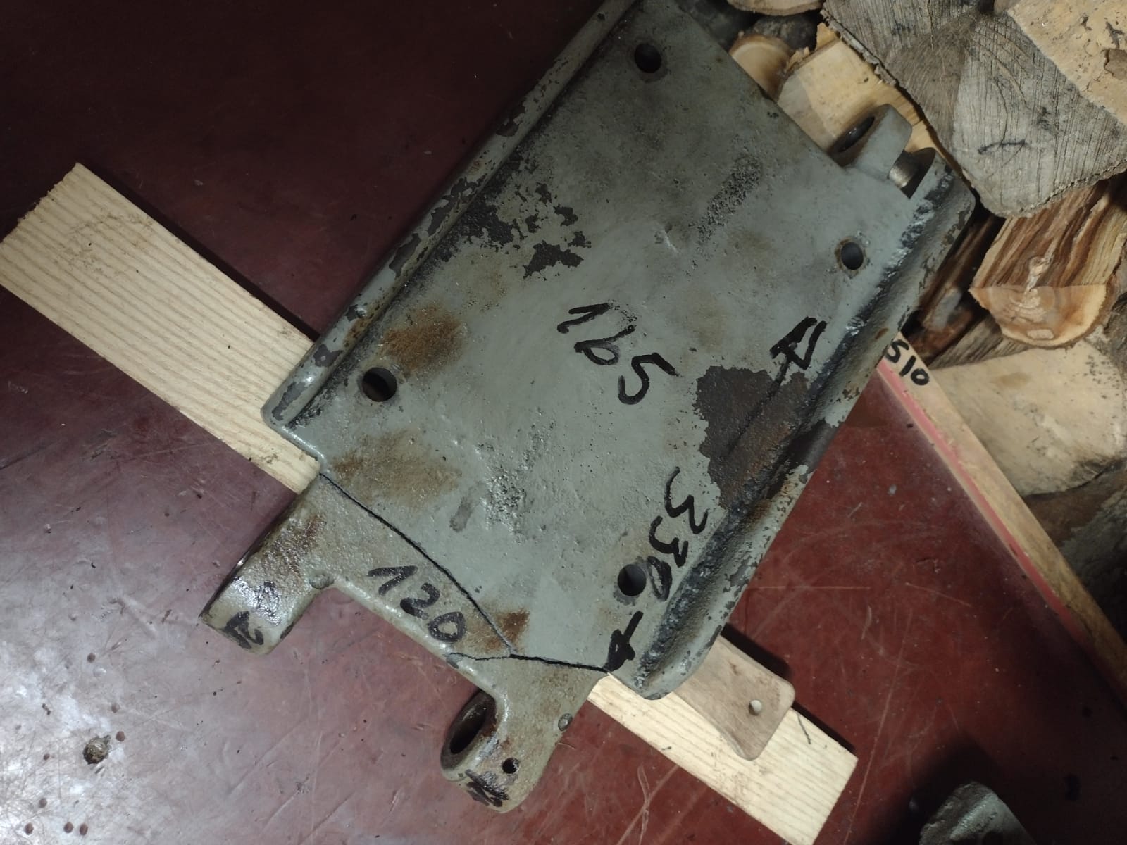

W mojej tokarce TSB 20 pękła podstawa silnika, orientujecie się czy idzie znaleźć ten element, ewentualnie jak to ogarnąć?
Dzięki
max

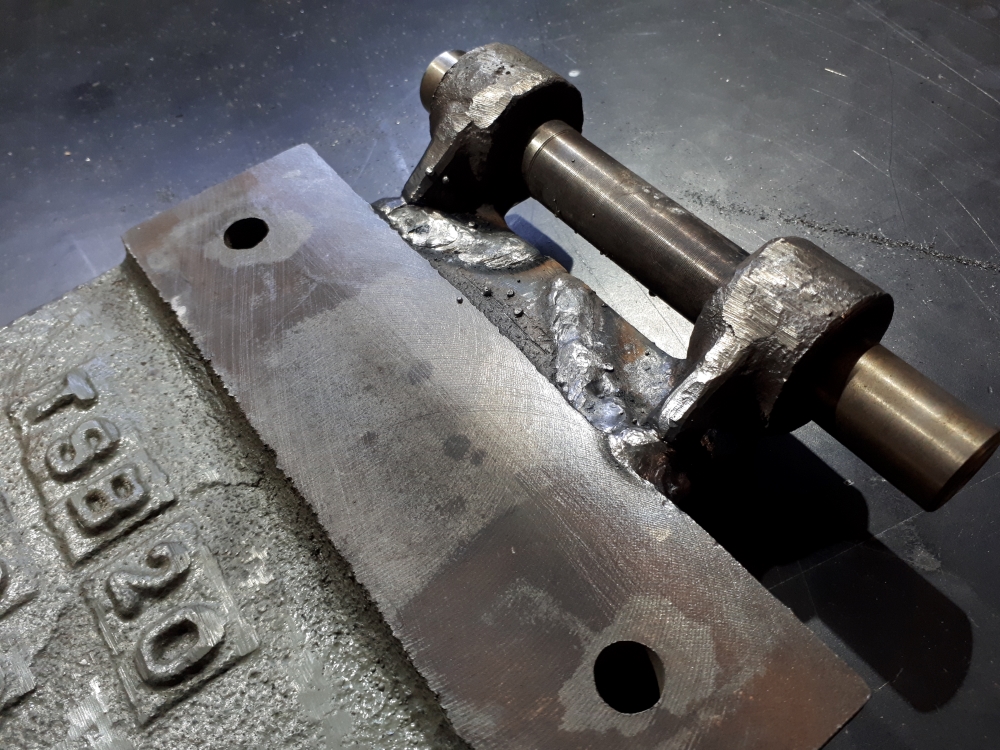

Pospawać to na zimno i po problemie, swoją drogą jakiego strzała musiała dostać ta płyta że tak popękała.

Płyta pęka przy nieprawidłowym naciąganiu pasków klinowych. Spotkał mnie taki sam problem. Spawałem ten element ale ponownie pękał po czasie. Dorobiłem od podstaw mocowanie ze stali i zapomniałem o temacie.

Fakt widać przewężenie i tam poszło pęknięcie, spawanie odpada.

Ja bym to wyspawał stalowe. Przynajmniej nie pęknie

A kto powiedział, że przewężenia nie da rady pospawać?
pitsky pisze:Spawałem ten element ale ponownie pękał po czasie. Dorobiłem od podstaw mocowanie ze stali i zapomniałem o temacie.

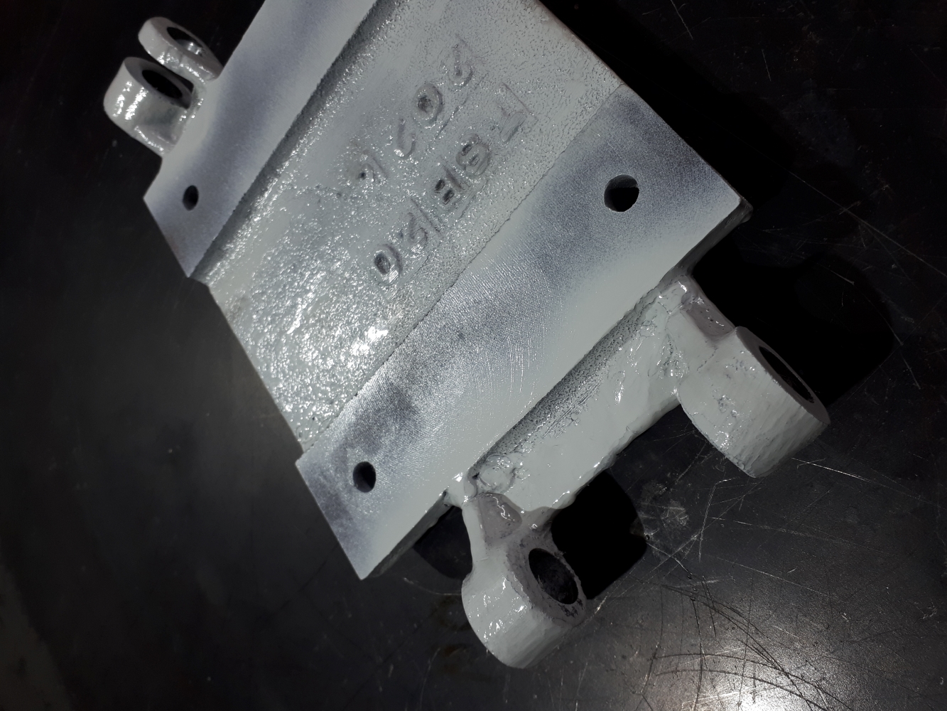

Wspawałbym stalowe wsporniki(tak, do żeliwa też można wysokoniklową elektrodą naprawa-zeliwnego-okularu-tokarki-t90312.html), i po kłopocie...

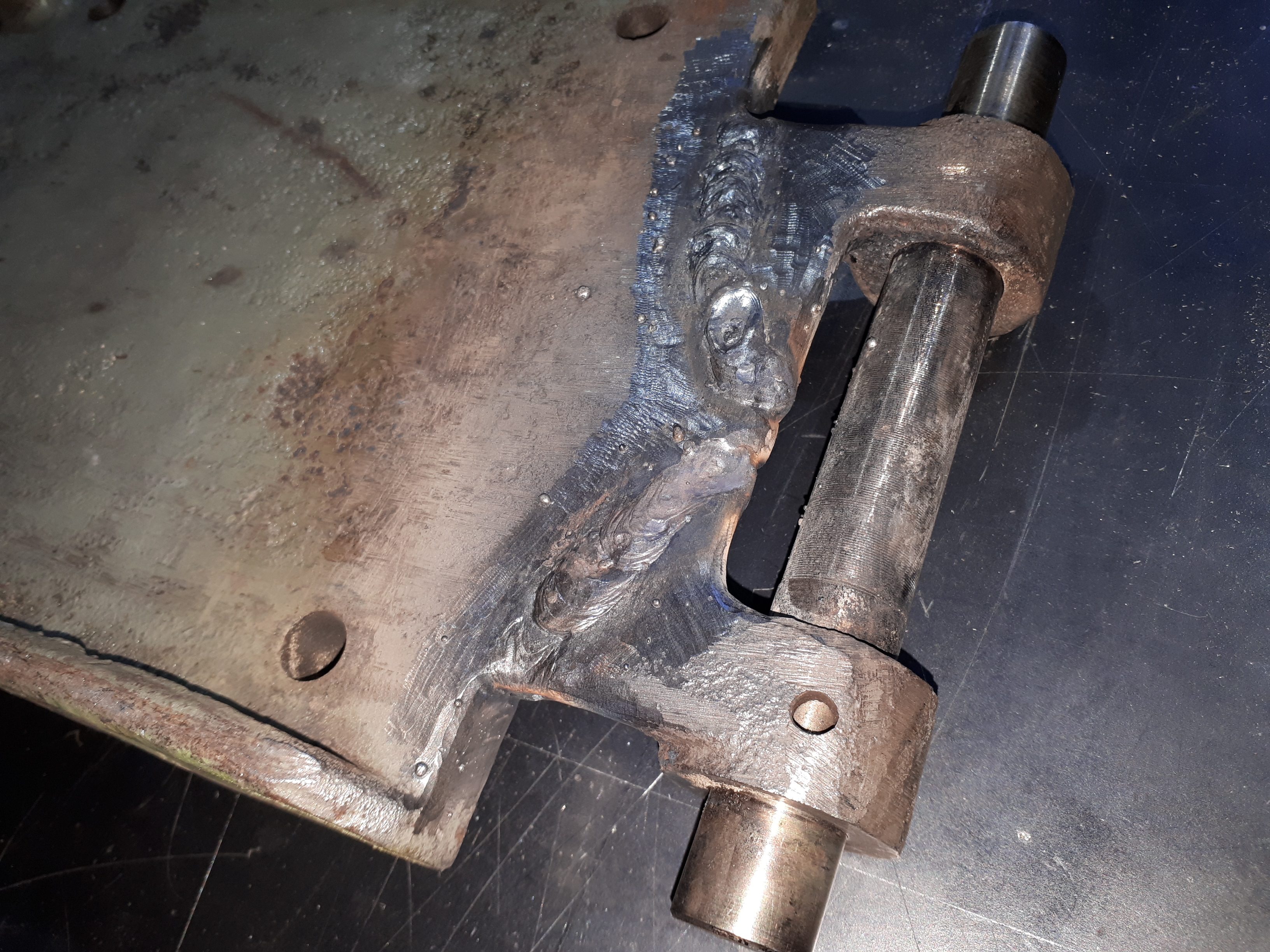

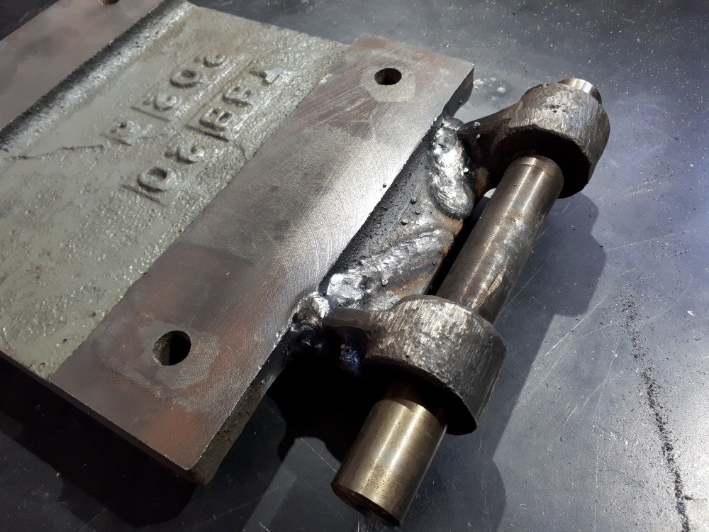

W 2019 roku też mi silnik odpadł.
Pospawałem i jedzie do dzisiaj.
Spawałem zgodnie z przykazaniem bożym, tak jak w szkole uczyli,
bez żadnego cudowania w zimne spawanie i jedzie do dzisiaj bez problemu.
Potwierdzam - element nie pęka sam od starości, tylko przez błąd w obsłudze maszyny.
