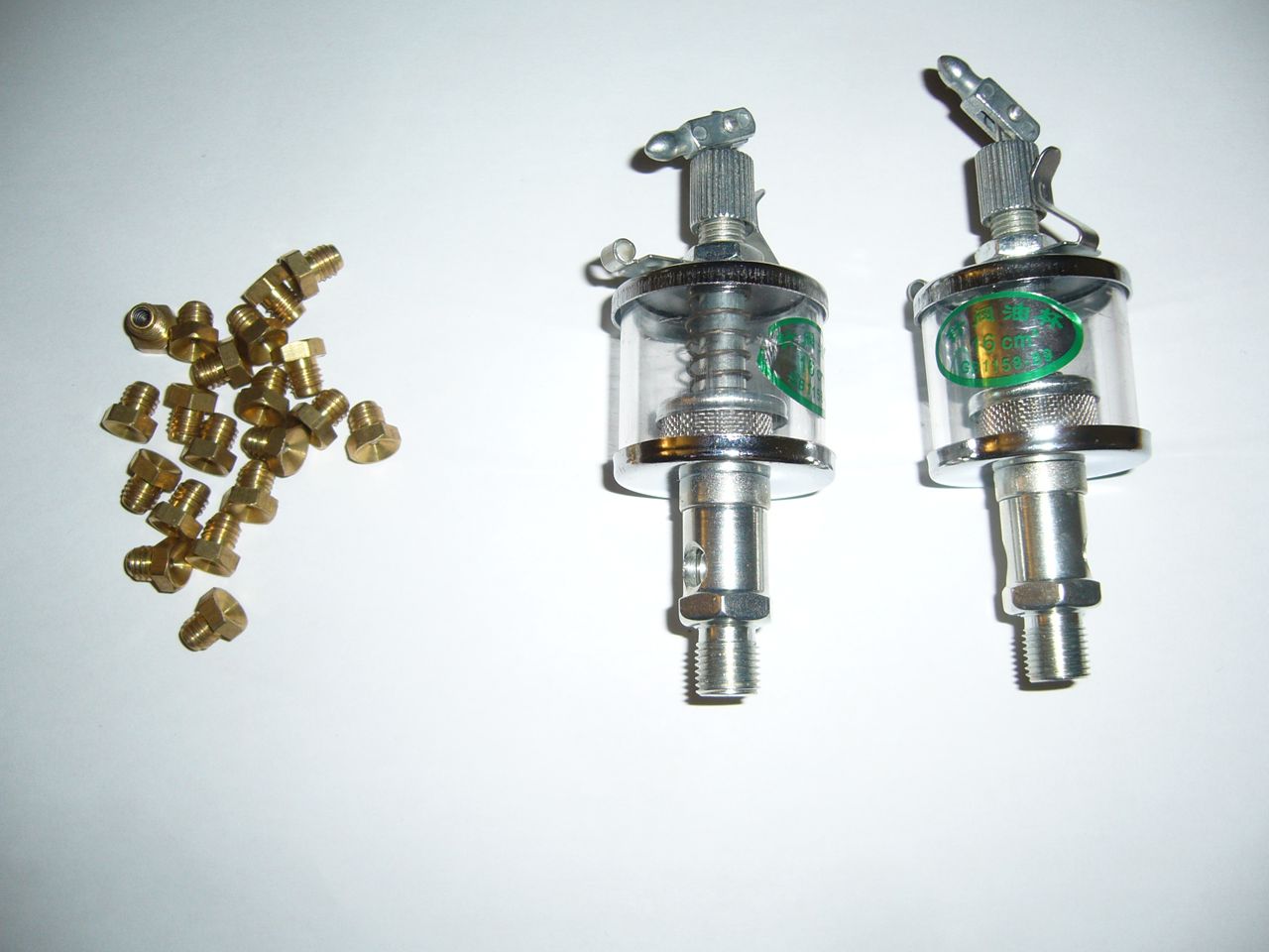

Witam ponownie.
Po długiej, dwu miesięcznej podróży z dalekich Chin, chyba samolotem z kurami bo akurat miejsce wolne było, otrzymałem zamówione olejarki i smarowniczki. Tak na serio paczka leżała ponad miesiąc na cle w Polsce ( od 27 listopada). Nie wiem czego szukali, ale chiński sprzedawca znacząco zaniżył deklarowaną wartość przedmiotów (do 28 centów). Co było właściwie pozbawione sensu.
Wracając do tematu. Olejarki dobrze wykonane, regulacja płynna przepływu jest, zamykanie, otwieranie działa, jest filtr siatkowy, oraz nawet rurka w okienku kontrolnym. Smarowniczki ok, materiał mosiądz. W tym tygodniu będę wszystko montował na maszynę.
Tak na zakończenie, coraz poważniej rozważam samodzielne dorobienie panewki wrzeciona. Moja już przestaje wystawać od strony nawrotnicy. Materiał niedrogi i łatwo dostępny, ale jak to wyjdzie, zobaczymy....
Pozdrawiam i wszystkiego najlepszego w Nowym Roku, oby panewki w Waszych TSA żyły wiecznie!

CX MANIAK pisze:coraz poważniej rozważam samodzielne dorobienie panewki wrzeciona.
Zamiast dorabiać nową panewkę można wlutować wstawkę z brązu w tą starą panewkę po roztoczeniu jej. Oczywiście bez obróbki skrawaniem się nie obejdzie, ale odpada toczenie płaskich gwintów i powierzchni stożkowej. Widziałem gdzieś tak zregenerowane panewki do jakieś tokarki i efekt był rewelacyjny.

Re: TSA-16 remont
Pomysł nie głupi, aczkolwiek znaleźć teraz fachowca który to dobrze by zrobił, ciężko u mnie w mieście. Ostatnio byłem u jednego tokarza, aby przetoczyć elementy zbyt duże na moje maszyny, rozbawił mnie gdy stwierdził że nie posiada czujnika zegarowego, aby dokładnie centrować detal. Ot tacy fachowcy... Druga sprawa jak taką panewkę złapać, pewnie by trzeba jakieś kawałek tulejki zrobić ze stożkiem. Jak na razie o tym nie myślę, kupie w razie co kawałek tulejki z brązu i spróbuje co z tego wyjdzie. Nie muszę tego zrobić w jeden dzień, byleby w jednym mocowaniu.
