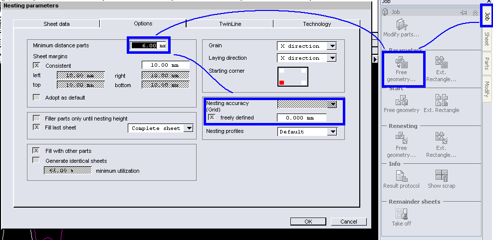

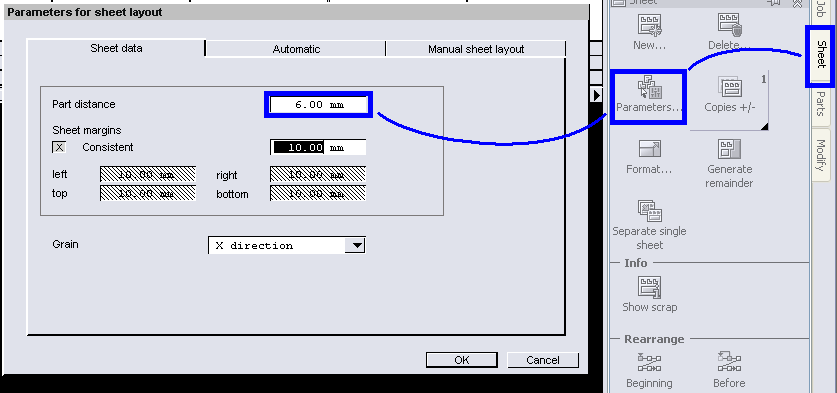

Spotkalem sie z kolejnym problemem nowej wersji, w module nest zmieniam wartosc odleglosci miedzy detalami a program nie reaguje i stosuje sie do poprzednich wartosci, musze zapisac joba, otworzyc go ponownie i wtedy zadac nowa wartosc, drugi problem to taki ze program przestal informowac mnie o podmienianiu plikow pomimo tego, ze mam wlaczona ta opcje. Spotkaliscie sie z takim czyms? Jestem coraz blizszy do powrotu na wczesniejsza wersje:/

Co do drugiego szukaj w opcjach czegoś w rodzaju "przywróć wszystkie komunikaty ostrzeżeń".
A co do pierwszego to nie mam problemów - zmieniam odstępy i startuje nesting, zauważyłem tylko że przy ręcznych poprawkach teraz tops jest bardzo zawzięty jeśli chodzi o przestrzeganie odstępów - muszę wyłączyć respektowanie odstępów żeby ręcznie przesunąć detal bliżej innego (tak samo muszę wyłączać respektowanie marginesów żeby przesunąć detal bliżej krawędzi).
A może dokładność nestingu masz low albo coś? (w tym oknie gdzie po lewej masz odstępy/marginesy/wymuszanie jednakowych arkuszy - po prawej masz dokładność)- zrób tak żeby dało się wpisać zero.
Chodziło mi o to miejsce (przed wystartowaniem nestowania)
Powtórzona w trakcie ręcznych poprawek.
U mnie working
U mnie working
