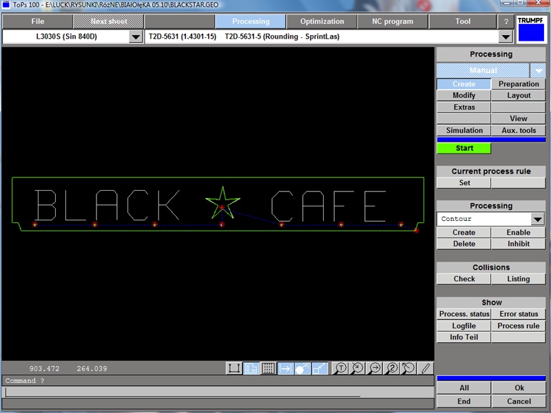

Ogólnie to jestem operatorem lasera l3030 ale od jakiegoś czasu zabrałem się za rysowanie i programowanie (może zmienie pracę??)
To pierwsze wykonuje w Auto Cadzie a drugie a darmowej wersji pobranej z sieci czyli tops100 v5.02 niestety anglik :sad:
Jestem od niedawna na forum więc jeszcze nie znam wszystkich zasad tu panujących ale mam nadzieje że pisze w dobrym miejscu.
Mam kilka pytań odnośnie rysowania w cadzie i programowania w tej b.starej wersji topsa
Nawet nie wiem jaka jest różnica między topsem a trutopsem :grin:
Mam nadzieje że ktoś mi dopomoże i zlituje się nade mną bo uwierzcie mi rozkminić ten prog samemu nie mając wcześniejszego doświadczenia nie jest łatwo a do tego język nie pomaga:///
Potrafie już robić proste programiki nestingi itp ale jak próbuje zagłębić się w trudniejsze (moim zdaniem) aspekty to siedze godzinami i nic.
Jeśli nie znajdzie się nikt zaznajomiony z owym v5.02 to może chociaż da ktoś namiar na jakieś pomoce bądź inne przydatne rzeczy
Koniec wywodów pierwsze pytanie: mianowicie chce zrobić napis w jakiejś tam ramce i wszystko jest spoko bo a cadzie jakoś go tam tworzę, zapisuję, przerabiam na GEO i nagle gdy przechodze do technologii to prog widzi jedynie ramkę a napisu już nie :???:

Z tych innych rzeczy to polecam zaznajomić się też z innymi tego typu programami, myślę, że często warto szerzej spojrzeć na dany temat ;). Wiele ciekawych informacji znajdziesz pod tym linkiem (polecam lekturę):
https://www.cnc.info.pl/topics51/automa ... t18915.htm
jonny pisze: Koniec wywodów pierwsze pytanie: mianowicie chce zrobić napis w jakiejś tam ramce i wszystko jest spoko bo a cadzie jakoś go tam tworzę, zapisuję, przerabiam na GEO i nagle gdy przechodze do technologii to prog widzi jedynie ramkę a napisu już nie :???:
Będę wdzięczny jeśli ktoś udzieli odpowiedzi na to jakże trudne(dla mnie) pytanie
Z góry dziękuje i pozdrawiam serdecznie :grin:
Może mógłbyś zamieścić załącznik z rysunkiem DXF, który utworzyłeś w AutoCAD'ie?
Prawdopodobnie napis zawiera np. splajny, które należałoby wcześniej przekształcić w styczne łuki.

w AutoCAD'zie wystarczy jak rozbijesz text i bedzie ok.
pozdro

Nie nalezy tylko rozbic, najprawdopodobniej trzeba go takze wygladzic, nie wiem czy TOPS 100 zawiera funkcje smoth, wie moze ktos?

ok tak wygląda obróbka jak widać wszystko jest oprócz napisu:/ ten rysunek w całości zrobiony został w topsie więc kolejne zdziwienie
Napis zrobiony ręcznie bądź obrysowany widzi ok i nie ma z nim problemów
Niestety w Auto Cad-zie też nie jestem orłem bo wszystkiego uczyłem się sam i nie wiem co to takiego "rozbicie" :mad:
Wrzucam przykładowego dxf-a może ktoś z Was kapnie się co robie nie tak

Jeżeli stary tops ci czegoś nie "łapie" technologią, to jest trik - klikasz w comboboxa - który na twoim obrazku jest "countour" wybierasz sheet zamiast tego, a potem klikasz najpierw "create" potem "enable" (najwyżej dwa razy) powinien złapać.
Bardzo rzadko tak mam ale mam, że trutops nie chce za chiny ludowe złapać technologii do konturów wycinanych pojedynczymi liniami (otwartymi konturami).

Proszę bardzo - inna czcionka, ale napis jako taki jest.

masz tu geo.,dxf i dwg powstawialem mostki na literach by srodki nie wypadly.
czcionki na laser
