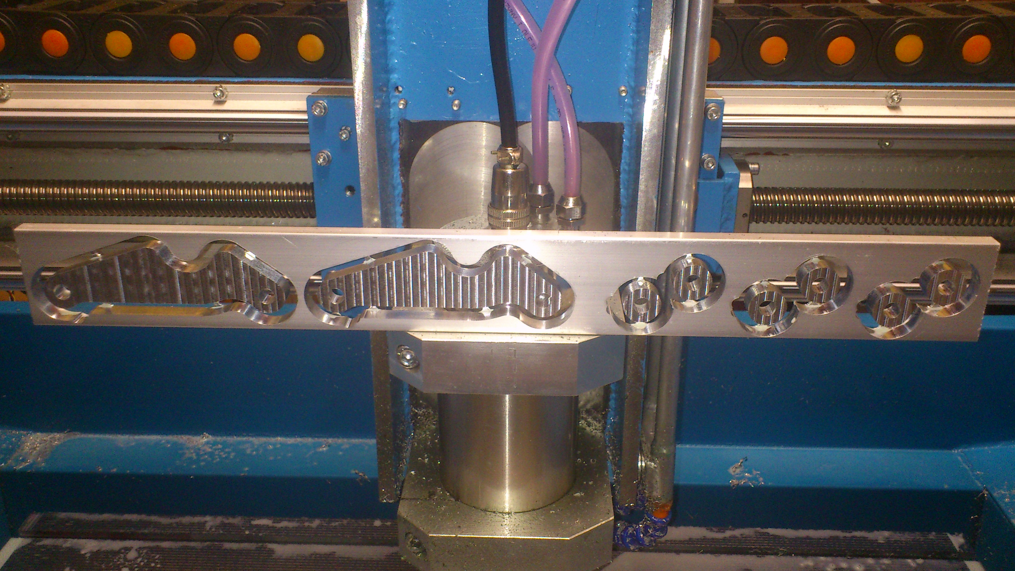

Puściłem frezowanie zacisku w alu, teraz już nie tylko frez nówka, ale dedykowany do aluminium: 6mm 2p, 9k obr, parametry "ostrożne" 0.5x1000. Choć planowanie nie wyszło źle (zmieniłem kolejność i trochę parametry), to muszę stwierdzić, że planowanie frezem 8mm 3p, 9k obr, 1x1000 wychodziło o wiele lepiej, praktycznie na lusterko. Może gdybym tą 6mm kręcił na 18k obr, ale póki co, ze względu na chłodzenie jest jak jest.

niestety, chińskie imadełko jest do ...., krzywo łapie, z prawej strony prawie wcale. Dopóki mocowałem stal albo gruby klocek Al, było to mniej zauważalne, ale przy Al 10x50 wyraźnie przeszkadza

Gotowy zacisk:
jednak planowanie frezem 8mm 3p do stali wychodzi mi o niebo lepiej niż 6mm 2p do aluminium :smile: .
G3d: czy znasz jakiś sposób na obróbkę zgrubną i wykańczającą 2.5D w Heeksie ? W 2D kieszeń mogę sobie wybrać pocketem do -0.2 a następnie przejechać profilem na 0.0, ale czy da się zrobić 2.5D (np. zygzakiem profilowym) zgrubnie większym frezem, a wykończenie robić już mniejszym ale tak, żeby ten mniejszy nie mielił powietrza tylko zbierał to, czego nie zebrał większy, zgrubny frez ?
