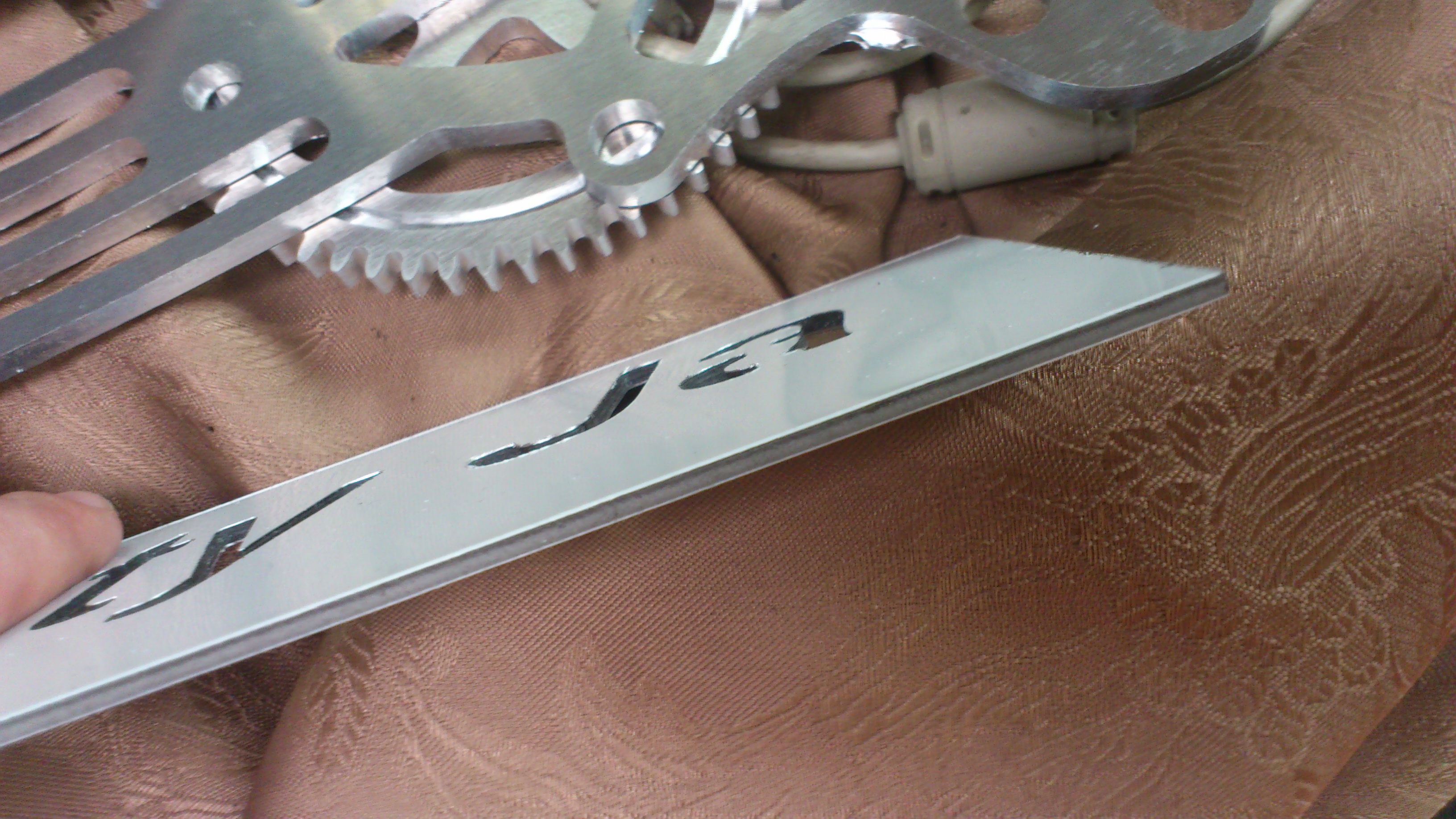

Post napisał: jacek-1210 » 28 kwie 2014, 13:47
Dostałem do prób taki materiał:
z każdej strony alu ok. 0.5-0.7 a w środku jakiś plastik. Chodzi o frezowanie finalnie na przestrzał. Próbowałem frezem 2.4 2p posuw 1200 zbierane po 1mm i jest ok, ale ze względu na zaokrąglenia od freza, chciałem jeszcze popróbować frezem 1mm 2p tylko nie wiem na jakich parametrach próbować ?

Post napisał: Dagome » 28 kwie 2014, 15:00
To jest dibond, powinno się łatwiej teraz szukać. :wink:

Post napisał: jacek-1210 » 28 kwie 2014, 19:39
Też mi się tak zdawało, ale ja się na tym nie znam, a graficy od których to dostałem mówili że to nie jest dibond ale jakiś tam materiał na fasady i elewacje zewnętrzne. Jak zwał tak zwał, dłubał ktoś w tym frezem 1mm ? :smile: . W zasadzie "grubsiejsze" wybrania mogę zrobić większym frezem, a 1mm tylko powykańczać zaokrąglenia

Post napisał: syntetyczny » 28 kwie 2014, 21:15
Alucomb jeszcze to zwą, a 1mm da radę, ale to musi być nadmuch, by te PCV wydmuchiwać.
