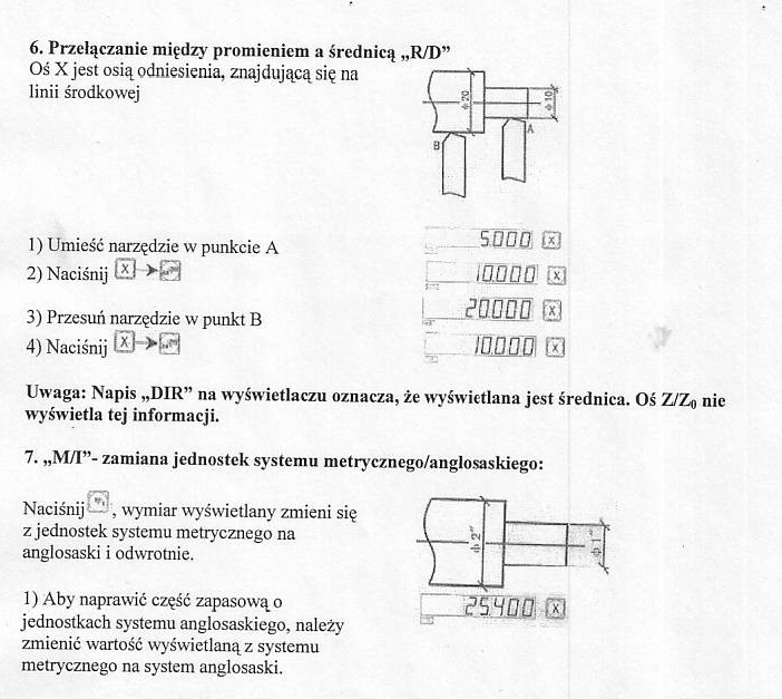

Witam kupiłem tokarkę z odczytami cyfrowymi na dwie osie SINO SDS6-2V, problem w tym że wyświetlacz osi "X" pokazuje mi wymiar po promieniu a nie po średnicy. Robię wszystko jak jest opisane w instrukcji , ale bez skutku, nie wyświetla się 'DIR" i nic się nie zmienia. Daje zrzuty fragmentów instrukcji, może ktoś pomoże.

Istotniejsze jak sam czytnik wygląda... instrukcja jak zwykle mało precyzyjna.
Masz tam przycisk „R/D”? Jeśli tak, to spróbuj go nacisnąć... to co tu pokazałeś, to jest instrukcja „łapania” wymiaru przy aktywnym trybie wyświetlania średnicy, a nie sam sposób przełączania trybów.

Nie ma przycisku 'R/D", domyślam się że trzeba wejść w jakieś menu i coś zmienić, ale co i jak to nie mam pojęcia.

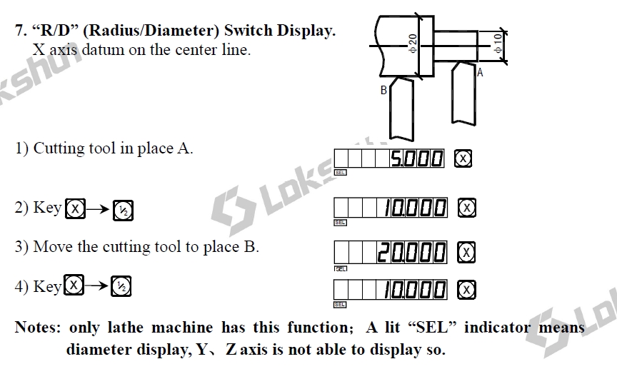

Jest postęp, oś "X" pokazuje średnicę, ale oś "Z" też wyświetla wymiar razy dwa :evil: Może jeszcze jakaś podpowiedź :?:
Zerknij na to co prawda inny model ale:

Niestety u mnie menu jest trochę inne niż na filmie, nadal wyświetla wymiar osi Z razy dwa.
