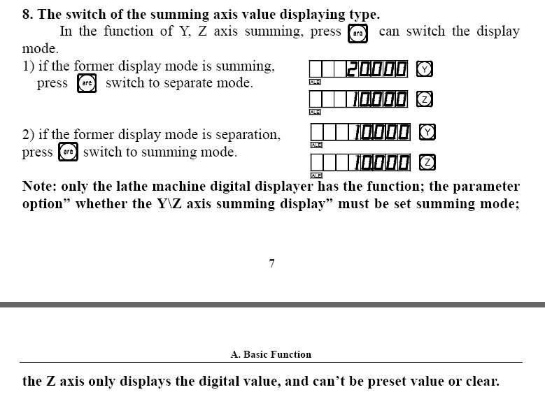

Chciałbym pomóc ale kompletnie się na tym nie znam, ale zerknąłem do instrukcji i tam jest jeszcze jeden punkt co do przełączania trybu wyświetlania, może o to chodzi, tryb "summing" czyli dodawanie, w instrukcji pisze że gdy jesteś w trybie osi Y i Z naciśnij przycisk "ARC" żeby przełączyć między trybem sumowania a trybem (separation(nie umiem przełożyć na polski)). foto z ang. Manuala.
Jak nie to bardzo sorry, ok? i nie wiem czemu ja trafiłem na ten post.

Żeby zamknąć temat napiszę jak rozwiązałem problem. Zacząć należy od tego że w SINO SDS6-2V nie da się ustawić oddzielnie dla dwóch osi pomiaru średnica promień. Jak już do tego doszedłem to sprzedałem SINO SDS6-2V które poszło do frezarki i w to miejsce kupiłem SNS-2V. Konfiguracja nowego odczytu zajęła mi pięć minut, wszystko działa jak należy, żadnych problemów z konfiguracją.
